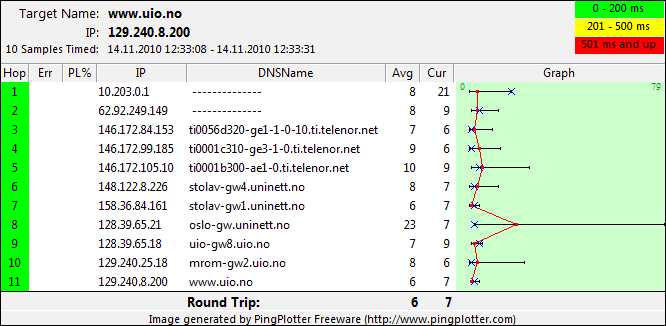

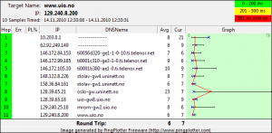

Tomhah Skrevet 14. november 2010 Forfatter Skrevet 14. november 2010 (endret) Kan vell høre med ISP om det er støy på linja, uten å finne ut hvor problemet er først? Sier de nei er det jo enkelt. Men ja... kjørte Pingplotter, og tracet mot www.uio.no. Har lastet opp et bilde. Dog. skal det nevnes at jeg fikk 10% packetloss inni der, en liten stund, på oslo-gw.uninett.no og stolav-gw4.uninett.no, om det har noe å si. "Får du pakketap på 192.168.0.1 (DIR-855) så ligger feilen hos deg. Enten PC eller router." Å hvordan får jeg se 192.168.0.1?^^ Takk for svar! Endret 14. november 2010 av Tomhah
Lars Dongeri Oppholdsnes Skrevet 14. november 2010 Skrevet 14. november 2010 Normalt vil man se egen router først i listen. Har du koblet modemet i internettporten på router? Forøvrig må du vente til pakketap oppstår og så ta et screenshot. Det er ikke noen pakketap på det bildet du la inn i posten din.

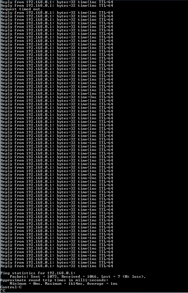

Lars Dongeri Oppholdsnes Skrevet 14. november 2010 Skrevet 14. november 2010 (endret) For å monitorere meelom PC og router, så kan du gå i cmd - vindu og skrive: ping 192.168.0.1 -t <enter> For å avslutte, kan du trykke ^C Endret 14. november 2010 av la7dfa.com
Tomhah Skrevet 14. november 2010 Forfatter Skrevet 14. november 2010 (endret) Pinget mens jeg spilte CoD4, ettersom det ikke skjer når jeg idler. Mistet da forbindelsen når det lagga på cod. Vil da dette si at det et problem mellom PC og ruter? Endret 14. november 2010 av Tomhah
