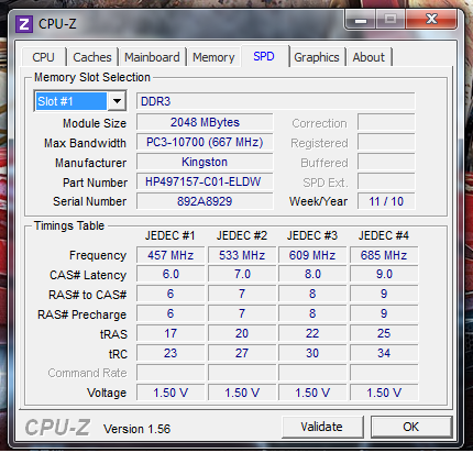

Anderspr0 Skrevet 10. november 2010 Forfatter Skrevet 10. november 2010 (endret) Vet du nøyaktig hvilke RAM-brikker du har? 2x denne Tenker da på å kjøpe ordentlig RAM i Desember, ved neste lønning ;- D Endret 10. november 2010 av Anderspr0
Anderspr0 Skrevet 10. november 2010 Forfatter Skrevet 10. november 2010 http://www.mwave.com/mwave/SKUSearch_v3.asp?px=DS&scriteria=BA42042&pagetitle=Avexir%20AVD3U13330902G-1S%20Standard%20Series%202GB%20(2GB%20x1)%20triple%20channel%20240-pin%20PC3-10700%20DDR3%201333mhz%209-9-9-24%20DIMM%20desktop%20memory%20module brukelig?
Shazame15 Skrevet 11. november 2010 Skrevet 11. november 2010 Så vidt jeg klarer å se er RAM-brikkene du har fra før kompatible med i5-baserte systemer, så det burde ikke være noe problem å bruke de, men ta det med en klype salt. Hvilken prosessor hadde du fra før? Når det gjelder de du linket til fant jeg ikke noe på dem.
Anderspr0 Skrevet 11. november 2010 Forfatter Skrevet 11. november 2010 Står ikke noe på den Fant ut at RAMMEN jeg har er PC3 10700, imens på HK står det; Støttet RAM-hastighet PC3-10600, PC3-8500, PC3-12800. har dette noe å si?
