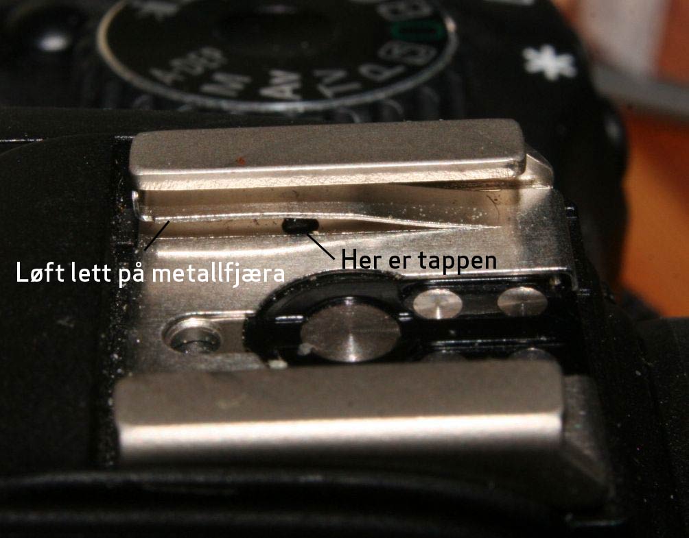

Se nede i blitskoen, der er det på høyre eller venstre side en liten tapp som registrerer om blits er montert. dytt/kos litt med den og se om den ikke spretter opp da :)

Nå regner jeg med at problemet er de samme som på 550D, og her er hvordan jeg fikset det. Du vil se at "tappen" er under mettalfjæra på høyre side av skoen. Bruk en ørliten skrutrekker eller del av en binders til å presse opp fjæra litt. Da skal tappen få plass til å løsne. Fungerer ikke dette så sender du det inn.

Den tappen var løs, men kom ikke langt nok opp. Så det var bare å ta en liten skrutrekker å bøye den fjæra litt, så fungerte det igjen.
Myye enklere fix enn å sende inn kameraet :yes:
