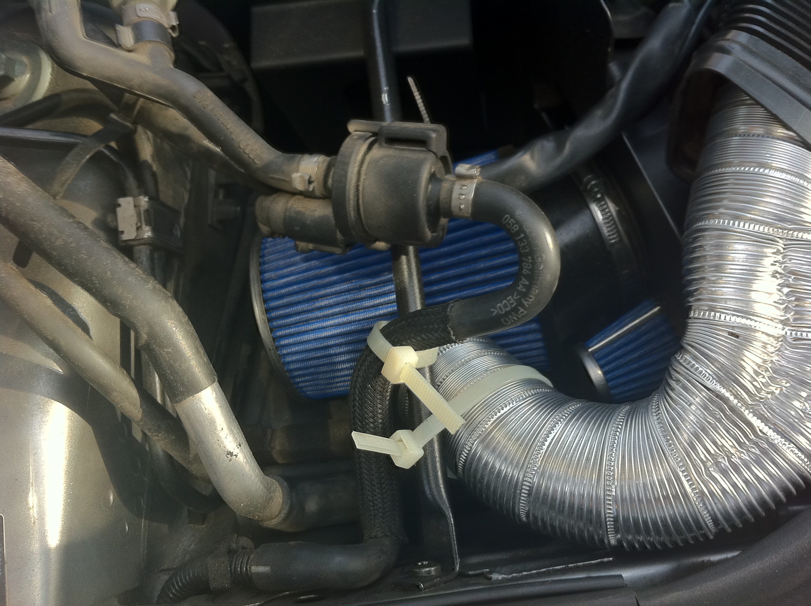

Fant ut at jeg har et annerledes luftfilter i bilen min, som vist på bildet.
Er dette et såkaldt sportsfilter? Krever det noe ekstra vedlikehold? Første gang jeg har vært borti et slikt filter, så vet ikke særlig mye om det.

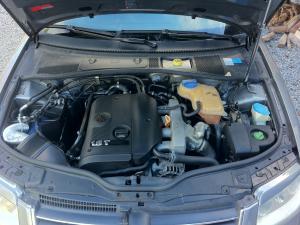

Det sitter forresten i en '02 Passat 1.8T.
Edit: Kan det være turboen? Det kommer inn gjennom klimaanlegget når bilen enten rygger eller går på tomgang.

et slikt filter gir litt sportsligere lyd, det du har på bildet ser ut som det er greit montert med slange som tilfører kaldluft. tror ikke lukta kommer fra filteret. men hva er det lille filteret man skimter der? hvis det er oljeåndingsfilter, så kan det være at det kommer oljedamp ut der, og at det er det du lukter.
Ulempen med disse filterne på en 1,8T er at luftmengdemåleren ikke liker oljen filteret ofte blir satt inn med. Siden lukten kommer når du rygger og står stille er det jo naturlig å tro at det er eksosen din som lukter?

Det lille filteret ser ut til å være festet med strips, på en slange som forsvinner ned i motorrommet et sted.
Hvilken funksjon har et oljeåndingsfilter? =/

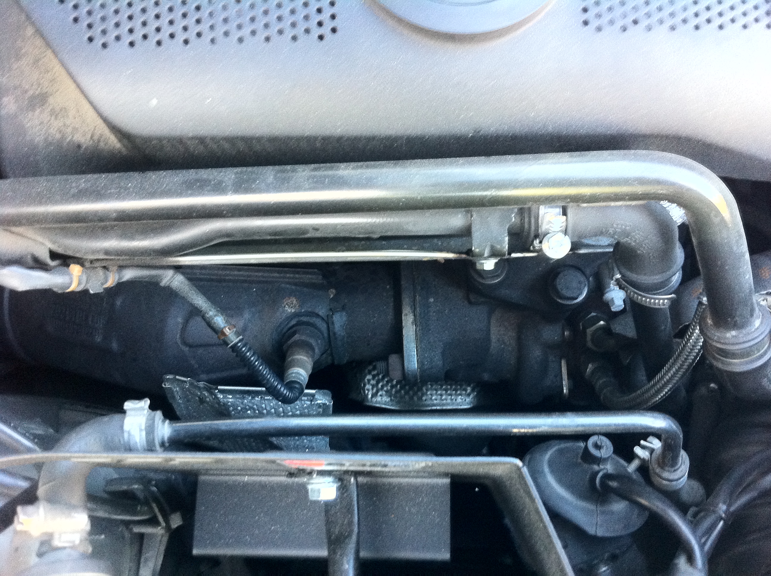

Og kan det være turboen man ser på bildet her? Det er liksom ingen andre logiske steder den kan sitte.

Isåfall, så er hensikten med et oljeåndingsfilter at den kjører oljedampen eller overslaget fra veivhusventilasjonen i en bypass til atmosfære eller catch-tank istedet for tilbake til innsuget. Fordelen med en slik løsning er at du slipper å få redusert bankefastheten til bensinblandinga inne i sylindren når oljedamp blir gjennvinnet og forbrent en gang til. Du får også en del mindre oljesøl i innsug og gasspjeld.
Når det gjelder luftfilteret, så er det egentlig flere ulemper enn fordeler med et slikt "sportsfilter". Mange påstår at de gir en merkbar bedre effekt, mens minst like mange mener det gir ingen effekt, eller helst mindre.
Jeg har selv et slikt K&N filter, og jeg merka ikke noe forskjell når jeg bytta iallefall. Lyden ble annerledes selvfølgelig, og den ble litt mer "snerrete" på høyere turtall. Mitt K&N filter må også vedlikeholdes, og jeg renser og oljer det inn på nytt minst en gang i året, og da er det MYE dritt som løsner.

Når det kommer til ditt siste spørsmål ang hvor du finner turboen, så er dette en ganske grei sak. Nå er det en stund siden jeg så turboen på en 1,8 passat, men jeg mener å huske at den var ganske liten, typ to knyttnever stor eller noe lignende.
Det du kan gjøre er å følge trykkrørene/slangene fra innsuget til turboen. Innsuget, altså det som omringer peilepinnen (4rør) går ut og over til en slange som forsvinner ned på bildet ditt. Følg denne slagen, er vel 2-3" stor denne, til du finner turboen. Den vil først gå inn til en intercooler og deretter tilbake til turbo. En annen kortere vei er å sjekke ved luftfilteret. Denne står på sugesiden av turboen, så om du følger røret hvor luftfilteret sitter, så skal det første du støter på være turboen.

Nei, skulle ikke tro det. Da skulle det i tilfellet ha lukta noe oljelignende. Har selv utåndingsfilter og merker ikke noe til det, så det problemet er nok noe annet.
Det er helt opp til deg selv, så lenge lmm ikke tar skade og du orker å rengjøre det samt det ligger på en litt skjermet og grei plass, så ser jeg ingen grunn til å ikke fortsette å bruke det. :)
Det dyppes ikke nei. Det er som den guiden du nevner. Man kjører på med noen runder filterrens, og lar det stå og godkjøre seg en liten stund. Så skyller man med masse lunka vann, og gjør dette flere ganger om det er nødvendig. Til slutt sprayer man et passe tynt lag med olje på filteret, ikke så mye at det retnner eller drypper, men slik at det bare er fuktet. Deretter er det viktig å vente litt før du smekker det på bilen og kjører, så du ikke kjører rundt med nyolja og vått filter.

Okai, men slik det ligger nå er det skjermet greit nok? Behøver ikke varmeskjold e.l?

Det så ut til å ligge greit, så lenge det ikke blir søkkvått og er skjermet fra drit, så skal det være greit. Så også ut som den lå såpass langt unna motoren at det ikke blir nødvendig. Så lenge den har tilgang på frisk kald luft utenfra så skal det gå fint.
