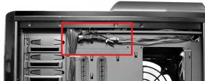

Hei,
Har nettopp bygd min første PC selv og ble overrasket over hvor smertefritt det gikk. Men, jeg er ikke komt heeelt i mål ennå. Jeg har et NZXT Phantom Big Tower kabinett som da kommer originalt med 4 vifter.
Etter å ha koblet CPU-kjøleren og de to nederste innsugviftene innså jeg at her var det jammen ikke mer plass på hovedkortet. Hovedkortet har 4 vifte-connectors, 2x 3-pins og 2x 4-pins, hankjønn. Viftekablene fra CPU og de to nederste viftene er hokjønn, alle 3-pins. Regner med det går greit å koble 3-pins på 4-pins - viftene går tilsynelatende smertefritt ihvertfall.
Problemet/spørsmålet/meningen med tråden:
Det jeg nå sitter igjen med er 4(!) hankjønn 3-pins viftekabler som jeg da antar ihvertfall 2 av dem skal styre de to øverste stockviftene. Hvor kobler jeg de? Strømforsyningen har kun Molex-connectortypen. Må jeg kjøpe et slags mellomledd? Vær ikke redd for å mate det inn med teskje, da jeg har googlet dette uten å bli noe smartere (alle nemnte Molex-connectors).
På forhånd takk!

Viftekontaktene har alltid hun på viftekabelen, og han i porten på hovedkort eller adapter eller hva du bruker.
Ikke så veldig rart system?
EDIT: Sikker på at ikke han-kontaktene du har funnet går til en slags viftestyring i kabinettet?
Endret av Flimzes
Enig med over, er det han på viftene høres det ut som et sært system fra kabinettprodusenten , for eks til en av deres viftekontrollere.
Derfor jeg ville ha bilder fra oppi kabinettet.
Endret av War
Aha, det er godt mulig. Vil undersøke videre og komme med eventuell oppdatering om nødvendig! :)
