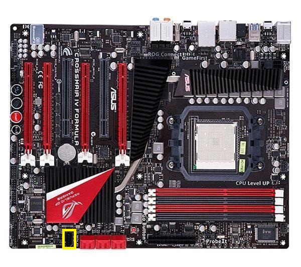

FWD Skrevet 21. oktober 2010 Skrevet 21. oktober 2010 Hei! Forleden dag prøvde jeg å konfigurere to 500gb sata hardisker i raid 0 på mitt Asus Crosshair IV formula hovedkort. Jeg lagde partisjonen, og fant den i biosen. Jeg satt SATA port 1-4 i raid mode, og 5-6 i IDE mode. De to hardiskene som skulle i raid 0 ble koblet til port 1 og 2, mens en egen enkeltstående disk ble satt i port 3. SSD-disken jeg har windows 7 på, samt dvd-brenneren, ble satt i port 5 og 6. Jeg installerte windows på ssden. Windows fant i utgangspunktet ingen av hardiskene, men da jeg installerte driverne til hovedkortet fra cden, kom de pluttselig opp. Etter et par rebooter (pga installasjon av updates og drivere) "forsvant" hardiskene igjen. Jeg kunne hverken finne dem under device manager, eller disk management. Biosen og raid-kontrolleren finner fortsatt diskene. Jeg har forsøkt å reinstallere driverne til sata kontrolleren (JMicron) fra driver cden, men da dette ikke løste problemet, testet jeg oppdaterte drivere fra produsentens hjemmeside. Det fungerer fortsatt ikke. Videre har jeg testet diskene i IDE mode, og da dukker alle opp i windows med en gang. Med andre ord kan man utelukke at hardiskene ikke fungerer. Dersom noen vet hva som er galt, eller har noen tips til hva jeg kan prøve, hadde jeg satt stor pris på det :-)
gehe_cheetah Skrevet 21. oktober 2010 Skrevet 21. oktober 2010 Har du prøvd å sette DVD-romen i SATA_E1 (merket gult i bilde)? Denne skal være optimalisert for optiske drev. Så kan du sette den andre disken du har i SATA3 i enten SATA5 eller SATA6 Oppsett blir da: SATA1 = 500GB SATA2 = 500GB SATA3 = 0 SATA4 = 0 SATA5 = HDD? SATA6 = SSD SATA_E1 = DVD Vet ikke om dette løser problemet, men er lov å prøve.
FWD Skrevet 21. oktober 2010 Forfatter Skrevet 21. oktober 2010 Har du prøvd å sette DVD-romen i SATA_E1 (merket gult i bilde)? Denne skal være optimalisert for optiske drev. Så kan du sette den andre disken du har i SATA3 i enten SATA5 eller SATA6 Oppsett blir da: SATA1 = 500GB SATA2 = 500GB SATA3 = 0 SATA4 = 0 SATA5 = HDD? SATA6 = SSD SATA_E1 = DVD Vet ikke om dette løser problemet, men er lov å prøve. Takk, det var en god ide :-) Nå kan jeg i allefall bruke den enkeltstående disken sammmen med ssden. Problemet med raid-partisjonen er fortsatt der; windows klarer fremdeles ikke å finne den.

Cleaf Skrevet 24. oktober 2010 Skrevet 24. oktober 2010 jMicron driveren gjelder vel bare den enslige S-ATA porten som gehe_cheetah har merket gult på bildet. På CDen som fulgte med hovedkortet er det RAID-drivere til Windows, kan være du må utforske CDen gjennom Datamaskin for å finne dem, du finner sikkert fram selv på driver-cden. Det hadde vært greit å vite hvilke harddisker det er du bruker, har selv hatt mye problemer med Samsung Spinpoint F3 harddisker på dette hovedkortet, men Western Digital disker fungerer smertefritt... Egentlig skal vel driveren lastes inn under Windows installasjonen, altså når du velger hvilken disk Windows skal legges på så trykker du "Load..." og setter i driver-CDen som fulgte med hovedkortet og navigerer fram til rett driver for så å sette Windows CDen tilbake etterpå og fortsette installasjonen etter dette. Du kan jo prøve deg fram med å installere dem i Windows først.
FWD Skrevet 26. oktober 2010 Forfatter Skrevet 26. oktober 2010 jMicron driveren gjelder vel bare den enslige S-ATA porten som gehe_cheetah har merket gult på bildet. På CDen som fulgte med hovedkortet er det RAID-drivere til Windows, kan være du må utforske CDen gjennom Datamaskin for å finne dem, du finner sikkert fram selv på driver-cden. Det hadde vært greit å vite hvilke harddisker det er du bruker, har selv hatt mye problemer med Samsung Spinpoint F3 harddisker på dette hovedkortet, men Western Digital disker fungerer smertefritt... Egentlig skal vel driveren lastes inn under Windows installasjonen, altså når du velger hvilken disk Windows skal legges på så trykker du "Load..." og setter i driver-CDen som fulgte med hovedkortet og navigerer fram til rett driver for så å sette Windows CDen tilbake etterpå og fortsette installasjonen etter dette. Du kan jo prøve deg fram med å installere dem i Windows først. Takk for et godt svar! De to hardiskene jeg prøver å kjøre i Raid 0 er av typen Samsung HD502IJ. Jeg har lett gjennom drivercden til hovedkortet, men alt jeg finner i mappen for raid-drivere er Asus makedisk utility, men dette finner heller ingen av hardiskene. Kan problemet skyldes at windows først ble installert med hovedkortet i IDE mode (jeg lagde raid-partisjonene senere fordi jeg ikke fant noen hardisker i raid mode), og at installasjonen da på en eller annet måte har droppet å installere raid-drivere? Er det mulig å innstallere driverne på en annen måte?
