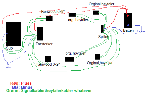

Har ett til spørsmål. Nå har jeg koblet til 4 høytalere.
Phono & signalkabler går fra spilleren og bak i forsterkeren langs ene siden av bilen.
Skal de kablene kobles til der høytalerne er ment å være koblet til? For jeg har brukt opp alle de høytaler klemmene på de 4 høytalerene mine. Og den forsterkeren jeg har er kun til subben tror jeg som du over meg sa så jeg kan ikke koble noen høytalere på den.
Håper dere skjønner hva jeg mener :p
Endret av reppygull
Du er så langt ute, at du burde få hjelp før dette går galt...
Vet du hva signalkabler er?? Hvis du vet det, så vet du også hvordan de ser ut, og da skjønner du at de ikke skal kobles der høyttalerene er koblet, sier seg selv det. En forsterker har den funksjonen at den forsterker lyden den får inn, og sender den ut til høyttalerene, så en forsterker har INNGANGER, og UTGANGER.... Signal fra spilleren skal INN til forsterkeren, via signalkabler/rca-kabler.
Forsterkeren du har, er omtrent ubrukelig, men det er meningen at den skal brokobles og brukes kun til suben (sikkert gresk for deg dette også, så jeg anbefaler sterkt at du får hjelp)
Hvor i landet bor du?
vi har et fint koblingskjema i første posten på bilstereo :) men er enig med han over at du bør få hjelp til dette. ut fra innlegget ditt virker det som du ikke har god peiling på kobling av bilstereo.
