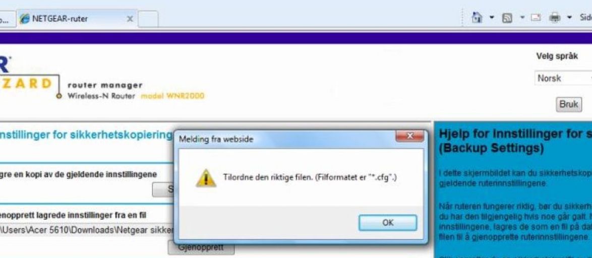

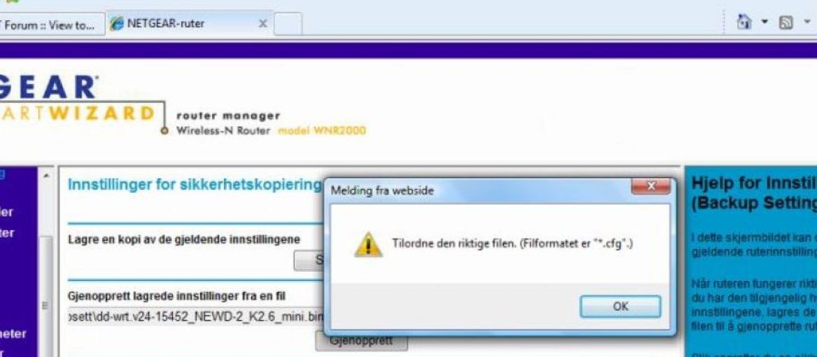

Hei. Ser ut til å skjønner litt av dette du. Har en WNR2000 som jeg ønsket å sette opp i stua å kople den opp som ditt oppsett. Prøvd flere ganger med 30/30/30 resetting, men virker ikke som det er vellykket. Routern blir stående å blinke grønt (power) og nettkabel lyser port 4 (koplet kabel til den).
Slo av strømmen og på igjen. Da starter den opp som normalt. Men om jeg da prøver å laste inn filene lastet ned i foreslått rekkefølge, kommer følgende feilmeldinger opp: Tilordne den riktige filen(Filformatet er "*cfg".)
Prøver jeg mini.bin fila, får jeg denne meldinga: Tilordne den riktige filen(Filformatet er "*cfg".)

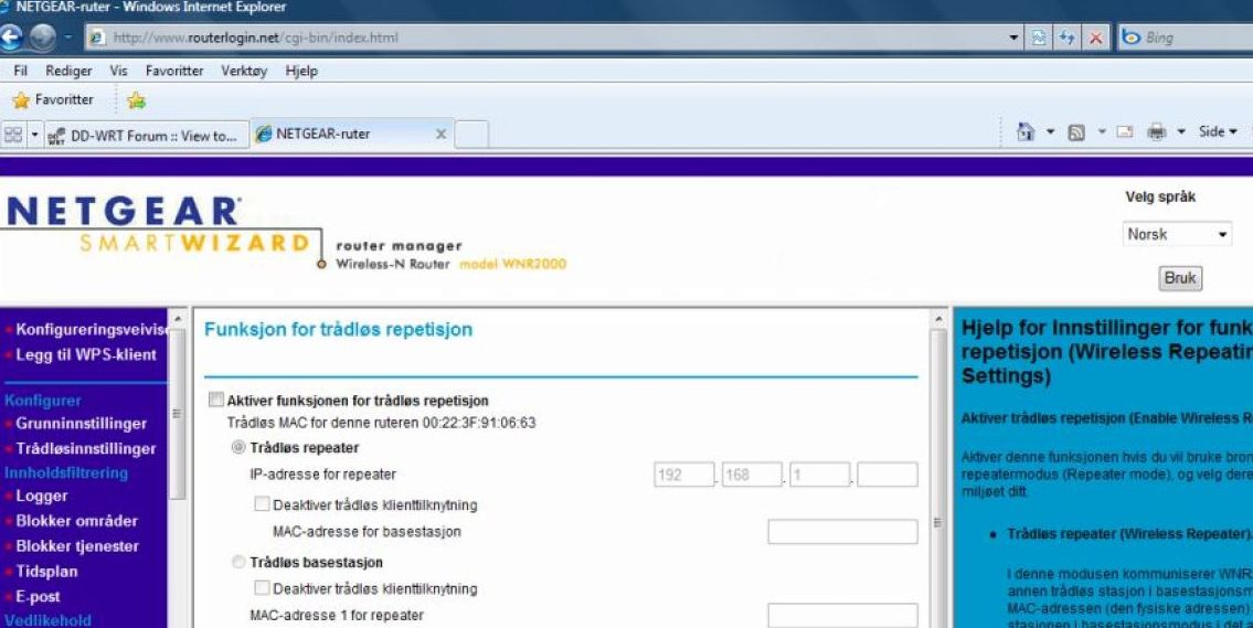

Kanskje jeg ikke har behov for å gjøre dette iom det funksjon for trådløs repetisjon på den? Skjermdump av router her:
Har en Jensen 29150 som er koplet mot bredbånd i kjellern. Denne server 2 stasjonære (kabel) i tillegg til tider 3 bærbare(trådløst) pr i dag. Har i utgangspunktet 20/5 MB linje, ,men ønsker å "løfte" signalene i stua til bruk for NettTv, mediaserver, IPad osv, men ser jo det suger kraft når en spiller online, 1 jobber mot jobbserver, en trådløs skriver tikker å går, og en annen laster ned ditt og datt.
Noen tips for å få satt opp et funkende system? Venter i spenning på svar.
