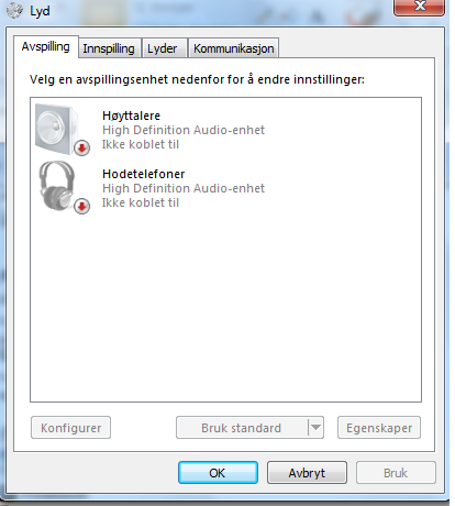

Magnusha Skrevet 12. oktober 2010 Forfatter Skrevet 12. oktober 2010 Var ikke deaktivert eller skjult. Står bare "Høyttalere, SoundMAX integreated digital HD audio, standardenhet". Mangler jeg noen drivere?

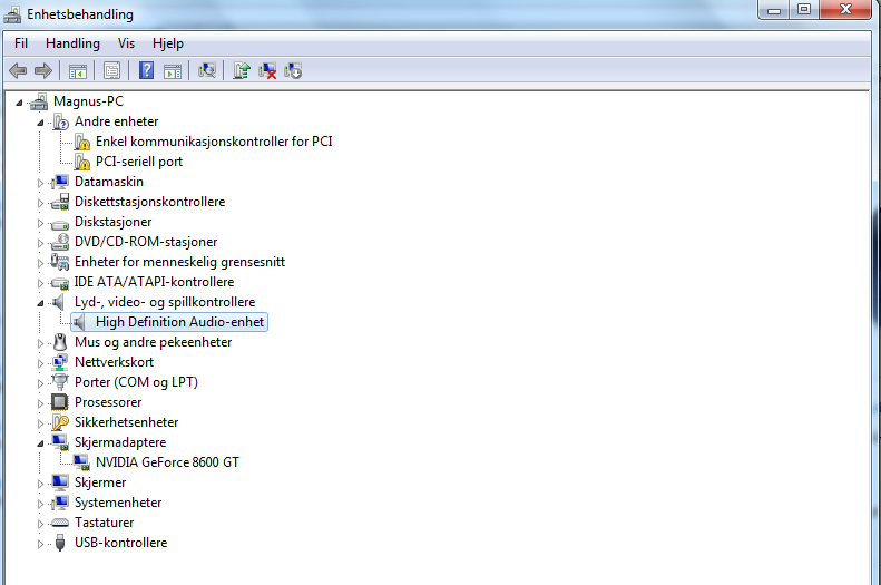

Magnusha Skrevet 12. oktober 2010 Forfatter Skrevet 12. oktober 2010 (endret) Ser i enhetsbehandlingen at det er to drivere som ikke er funnet. Aner ikke hva det kan være. Kan det være noe med lyddriveren der? Hvordan finner jeg ut hva det er? Legger ved bilder fra skjermkort programvaren. der står det at lyd skal være aktivert, men det er den ikke. Endret 12. oktober 2010 av Magnusha

Magnusha Skrevet 12. oktober 2010 Forfatter Skrevet 12. oktober 2010 Mener du internt i hardwaren? På utgangen på skjermkortet der det kun DVI og HDMI kontakt. Men Windows 7 sier at jeg ikke har lydkort i det hele tatt. Det er en rød x på høyttalererikonet, trykker jeg på den får jeg beskjed om "forsøker å reparere problemet"
007CD Skrevet 12. oktober 2010 Skrevet 12. oktober 2010 Internt inne i maskinen din måtte det gå en kabel ja. Noe lignende som denne mannen har gjort: http://dsnimg.dell.com/images/external/images/Applications/hdmi_audio_XPS_730.jpg Men mangler du lyden helt må du i allefall ha inn de gamle driverne vil jeg anta.
