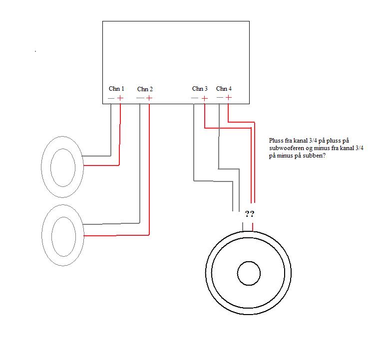

SuperSjantis Skrevet 28. september 2010 Skrevet 28. september 2010 Jeg har satt inn ny CD-spiller i bilen, nytt frontsett (mellomtone/diskant, kjøres via spilleren). Har trukket remote + strøm til forsterker i bagasjerom som er jordet. Forsterkeren er en 4-kanaler Boss (2ohm). Denne drar 2 stk JBL Decade 6*9 (av gamle typen) og en Pioneer TS-W301 12" sub på 150W RMS (4ohm) Veldig gammel, men meget grom. Jeg vil gjerne få en forklaring på hvordan man kobler ned ohm, uten at jeg helt vet hvordan jeg skal formulere meg. Jeg kobler kanal 1/2 til 6*9erene, og 3/4 til Subwooferen. Hvordan kobler jeg ? +fra 3/4 til + på subben, og -fra 3/4 til - på subben? Om noen forstår hva jeg mener, vennligst svar. Skal formulere meg bedre etter en god natts søvn-.-

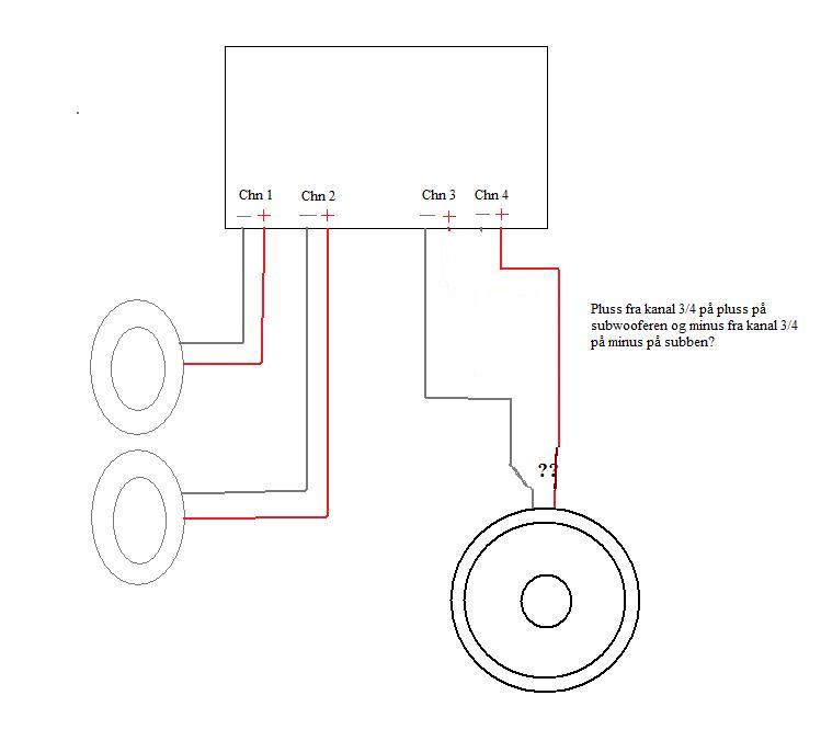

cossiemk1 Skrevet 29. september 2010 Skrevet 29. september 2010 Kanal 3 og 4 må brokobles, og det borde stå på forsterkeren hvordan du gjør det. Som regel så er det pluss fra kanal 3 og minus fra kanal 4 du skal bruke

cossiemk1 Skrevet 30. september 2010 Skrevet 30. september 2010 Det skal være ca sånn her: Men den forsterkeren er ikke sterk nok til å drive suben skikkeli
SuperSjantis Skrevet 30. september 2010 Forfatter Skrevet 30. september 2010 Det skal være ca sånn her: Men den forsterkeren er ikke sterk nok til å drive suben skikkeli Mkay, takk for svar
