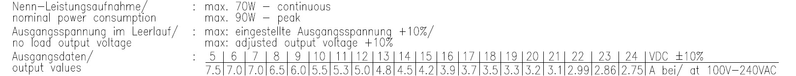

Thorsen Skrevet 24. september 2010 Skrevet 24. september 2010 Det er flere muligheter: 1. Laderen kan ikke levere det den påstår, slike multiladere har ofte effektspesifikasjoner som gjelder i beste tilfelle, selv om det står 90W er det mulig de bare kan levere dette på en spenningsinnstilling. Nedenfor har jeg gjengitt utsnitt fra et datablad for en slik multilader (ikke din, fant ikke til denne), som du ser varierer effekten for hver spenning, som står oppgitt som hvor mye amper A som kan leveres. 2. HP har brukt en eller annen form for lock-in mekanisme. 3. Du kjører for lav spenning, har du målt output fra laderen og sammenlignet med original?
