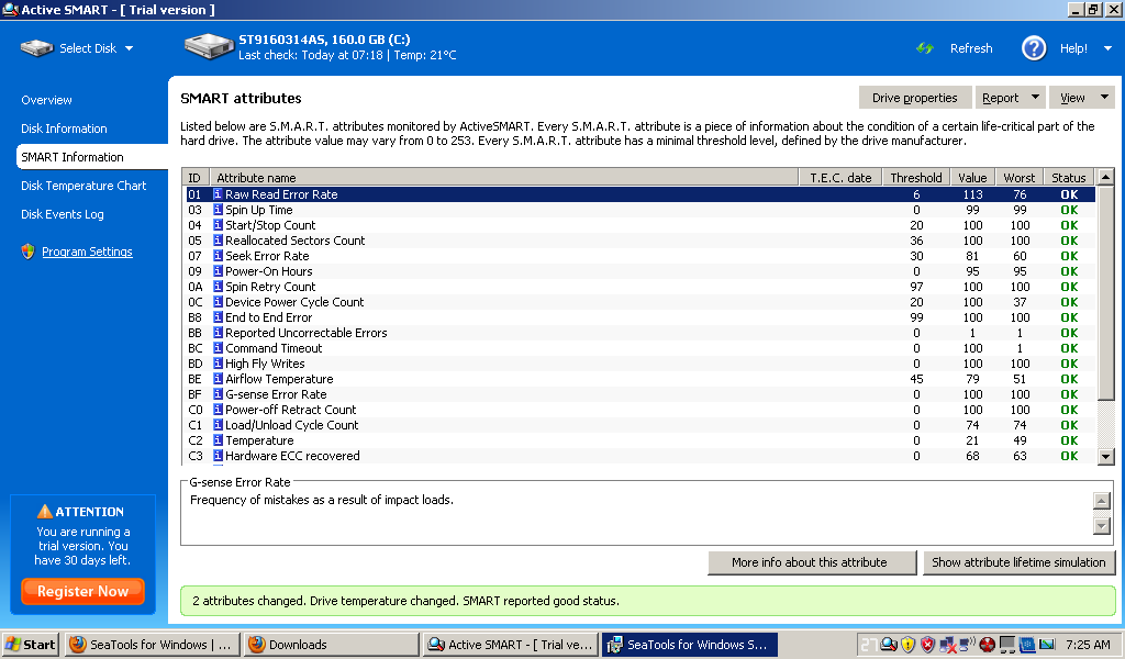

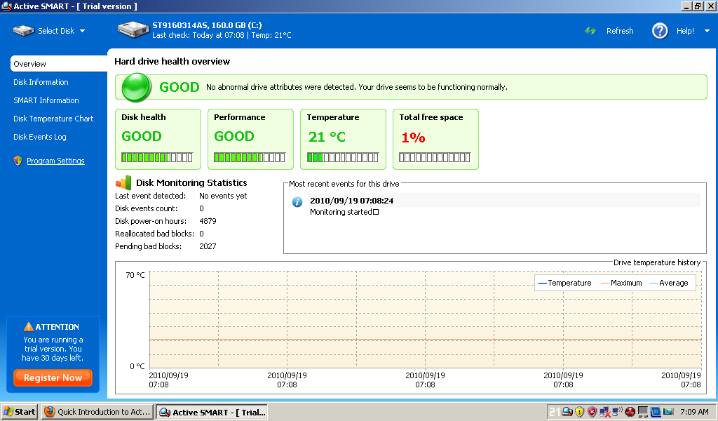

Tok en test med seatools og fikk beskjed om bla:
POH: 4859 Current temp 37, worst temp 49
Og noe med at Read scaned feilet etter 99 errors.
Det virker som at disken ikke er helt frisk, hva mener dere? :(
