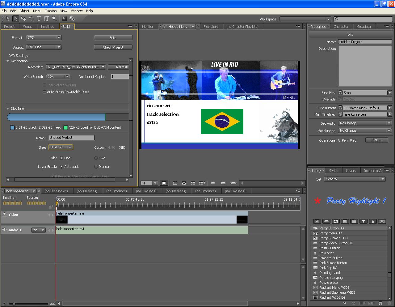

spetwols Skrevet 7. september 2010 Skrevet 7. september 2010 (endret) Hei. Første gang jeg bruker adobe encore får å lage min egen dvd nå. Satt oppe i 3-4 timer i natt med dette. Laget 4 forkjellige menyer i photoshop og importerte dem inn til encore. Fikk egentlig alt til å gå bra. Helt jeg jeg skulle "build" dvd'en som det heter. Den tok noe sykt mye plass! Jeg trengte dual layer elelr hva det heter ^^ dvd får å få brent det. Å da er det kun et film klipp på 1 time, som er 600 mb. 4 menyer som er laget i ps som er ca 6 mb tilsammen. Og noen bilder på 20 mb, og bakgrunsmusikk på 6,5 mb. Dette skulle jo holdt til en cd tilogmed. Så hvorfor blir det så forbanna mye da ? Blei 6,5 gb og lage dvden. Tar det 5 gb og lage dvden ? den video_ts mappa som den blir til. Sitti i 2 timer å lagd menyer, og forbanna dritt vist jeg ikke får brukt dem. :/ Tusen, hjertelig takk for all hjelp ! EDIT : Jeg har prøvd i ashampoo burning studio. Der funka det. Men der går det ikke ann å lage kaptiler trur jeg. Og dette er da et must fordi dette er en helt konsert, og jeg må dele opp sangene. Altså lage chapters. Endret 7. september 2010 av spetwols

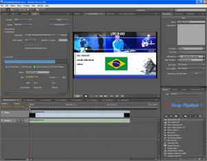

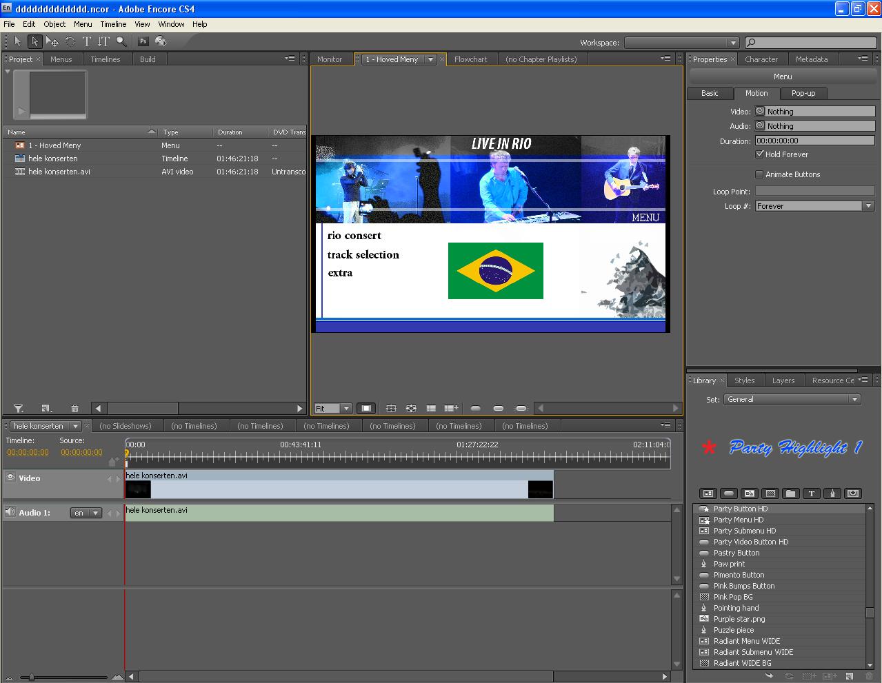

spetwols Skrevet 7. september 2010 Forfatter Skrevet 7. september 2010 slik ser det ut : Altså, prøvd med kun 1 meny, og en video fil nå : Alikevel så blir filmen så stor som 6,5 gb :
spetwols Skrevet 7. september 2010 Forfatter Skrevet 7. september 2010 Kan si hva jeg har gjort. Jeg har lastet ned 22 klipp fra youtube fra en a-ha konsert. Altså hele konserten på 1 time og 40 minnutter. Mp4 filer altså. Så importerte jeg alle de til Sony Vegas, og renderte alle filene så jeg fikk en hel video! Altså ikke alle klippa. Når jeg renderte fila da, så valgte jeg mp4, og satte alle kvaliteter på high. Så renderte den filmen i ca 7 timer. Etter det så satt jeg igjen med en mp4 fil på 600 mb. Så konverterte jeg den til avi etterpå, og da sett jeg igjen med 900 mb ca. Jeg kunne renderter den rett til avi i vegas og, men da blei det faktisk hele 63 gb. Så jeg måtte velge mp4, og heller konvertere etterpå. Er dette helt bananas ? Er det derfor det tar så mye gb. Har du et bedre tips om hvordan jeg kan få hele denne inn på en dvd plate ? Jeg har jo prøvd det samme i ashampoo som sagt. og da går det jo. da blir ikke dvden større en 1 gb. hvorfor blir den så svær i encore da ? har menyer og alt det samme i asahampoo også.
Kaarerekanraadi Skrevet 11. september 2010 Skrevet 11. september 2010 Blir vel kanskje dobbelt så mye plass med MPEG2 på DVD kontra mp4. Men dette du har fått virker helt merkelig. Med over 10 ganger større fil.
Beatnik Skrevet 11. september 2010 Skrevet 11. september 2010 (endret) Spørsmålet her er vel først og fremst hva slags DVD du prøver å lage - en standard DVD-plate som kan spilles på en vanlig DVD-spiller i stua, eller en data-DVD som kan spilles av på en PC utstyrt med passende programvare. Er svaret en vanlig standard-DVD, er det liten vits i å konvertere til MP4 eller noen av AVI-variantene, for en DVD skal kun ha MPEG2, så det beste er jo å ha det som utgangspunkt og ikke måttte konvertere diverse ganger i løpet av prosessen. For å få 1 1/2 time på en ettlags-DVD må du antagelig redusere bitraten en smule. Hvor du gjør det i Encore aner jeg ikke. Endret 11. september 2010 av Beatnik
spetwols Skrevet 11. september 2010 Forfatter Skrevet 11. september 2010 Hei. Ja har ordnet det. Første gang jeg lager en dvd plate, med egne menyer osv, så jeg lærer. Det fungerte med engang når jeg prøvde mpeg2. Da komprimerte filmen seg selv til rikig størelse, så jeg fikk plass til alt på platen! Takk for hjelp!
