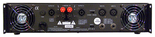

Matsbk Skrevet 9. september 2010 Forfatter Skrevet 9. september 2010 Hei! Vil denne forsterkeren kunne dra hele anlegget? Eller vil den i værstefall kunne dra CV og Wharfedale høyttalerne? -Matsbk

Tomat1 Skrevet 9. september 2010 Skrevet 9. september 2010 Hei! Vil denne forsterkeren kunne dra hele anlegget? Eller vil den i værstefall kunne dra CV og Wharfedale høyttalerne? -Matsbk den forsterkeren du har linket til er en kjempe kraftig forsterker. men som du ser på bildet har den bare utgang for 2 høyttalere.
Matsbk Skrevet 9. september 2010 Forfatter Skrevet 9. september 2010 Hei! Vil denne forsterkeren kunne dra hele anlegget? Eller vil den i værstefall kunne dra CV og Wharfedale høyttalerne? -Matsbk den forsterkeren du har linket til er en kjempe kraftig forsterker. men som du ser på bildet har den bare utgang for 2 høyttalere. Så at det bare var 2 utganger nå... Klarer du å se hva som er den laveste ohmen denne forsterkeren tåler? Tenker på seriekople 2 og 2 høyttalere(CV og Wharfedale høyttalerne), da det er mer enn nok watt og ta av Innspill på dette? -Matsbk
Tomat1 Skrevet 9. september 2010 Skrevet 9. september 2010 ja, jeg vil jo tro det skulle gå bra. jeg tipper det er 4 ohm, da det er det laveste som er oppgitt i spesifikasjonene. Features: Power Output: 8 Ohm: 2 x 500W 4 Ohm: 2 x 900W Bridge 8 Ohm: 1300W

Matsbk Skrevet 12. september 2010 Forfatter Skrevet 12. september 2010 (endret) Hei! Beklager sent svar, men har hatt problemer med nettet noen dager nå. Hifi-klubben var dessverre veldig negative.. Jeg lurer på om jeg skal en Samson-forsterker, enten sx1800 eller s2000. Tror begge vil gjøre jobben med parallellkoblede høyttalere, selv om jeg ikke finner noe sted jeg får bekreftet at s2000-modellen tåler så lav ohm som 3,4. Tror du det er skadelig for høyttalere eller forsterkere å bruke en forsterker som er oppgitt til å tåle 4 ohm med kun 3,4 ohms motstand? Man skulle jo ikke tro det var rare forskjellen? Ser fram til svar! -Matsbk Endret 12. september 2010 av Matsbk
Tomat1 Skrevet 12. september 2010 Skrevet 12. september 2010 (endret) Hei! Tror begge vil gjøre jobben med parallellkoblede høyttalere, selv om jeg ikke finner noe sted jeg får bekreftet at s2000-modellen tåler så lav ohm som 3,4. Tror du det er skadelig for høyttalere eller forsterkere å bruke en forsterker som er oppgitt til å tåle 4 ohm med kun 3,4 ohms motstand? Man skulle jo ikke tro det var rare forskjellen? Ser fram til svar! -Matsbk Det er jeg ikke sikker på, men det vet sikekrt levrandøren. Men om den s2000 modellen tåler det, så kan jo den brukes. jeg vet ikke om det kanskje er mye forskjell i pris på s2000 og sx1800. vær obs på at dette er kun en effekt forsterker, så dere må ha en for-forsterker i tilleg. dette kan egentlig være en hvilken som helst forsterker, så lenge den har pre-outs utganger. dere kan jo legge litt penger i denne også, så den kan eventuelt drive ett par høyttalere. oops. jeg trodde du skrev at du hadde fått bekreftet at s2000 tåler 3,4 ohm. Men siden du ikke har det, ville jeg sendt en mail eller ringt forhandleren og spurt. Endret 12. september 2010 av Tomat1
