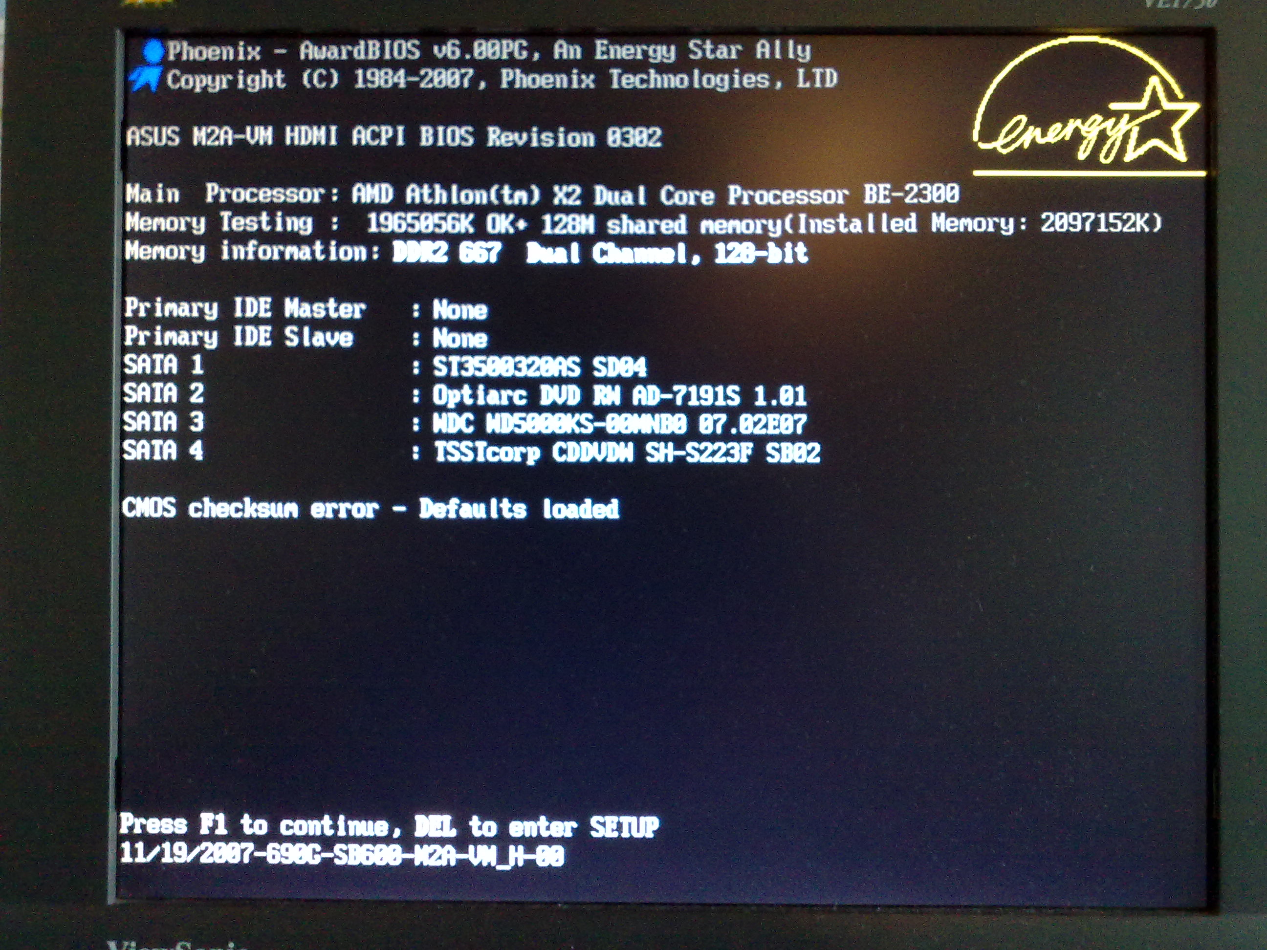

Ok, jeg fjernet vifta og med litt lirking på CPU'en fikk jeg den faktisk løs til slutt. Det var to bøyde pins der, men jeg prøvde å rette dem ut så godt jeg kunne. Jeg fikk satt den skikkelig på plass, montert kjøleribbe og vifte (hadde ikke kjølepasta, så den gamle får duge litt til).
Nå får jeg endelig start på maskinen, men jeg får opp følgende feilmelding:post-218960-1283689462,366_thumb.jpg
Herfra går den aldri videre. Hva kan jeg gjøre nå da? Resette CMOS igjen?
Gå inn i bios og sjekk at alle innstillinger er korrekt.
Skulle gjerne ha gjort det, og det var også min første tanke. Men maskinen svarer ikke på tastetrykk...
Prøv flere ganger og med kun en minnebrikke montert.
Bruker på magisk vis å fungere.
Etter noen ganger bør du, om det ikke fungerer, forsøke å koble vekk unødvendige enheter som hdd, dvd osv Til du kanskje kommer inn i bios.
Et annet triks er å koble til tastatur via PS2 ikke USB
Haha... Det virket "på magisk vis", etter å sette tastaturet i PS2/KEYB istedetfor i PS2/MOUSE. :whistle:
