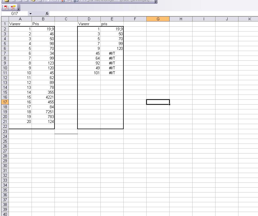

toth Skrevet 2. september 2010 Forfatter Skrevet 2. september 2010 Legger opp et faket eksempel for å vise nøyaktig hva jeg vil gjøre: Jeg vil altså at kolonne E skal autogenereres, ut fra kolonne B, dersom D* finnes i A
Harald Staff Skrevet 2. september 2010 Skrevet 2. september 2010 Formel i E2: =FINN.RAD(D2;$A$2:$B$22;2;USANN) fyll nedover E-kolonnen. Søkerverdi: Varenummer du ser etter, her D2. Matrise: Hvor du ser etter den (prislista) HTH. Beste hilsen Harald
