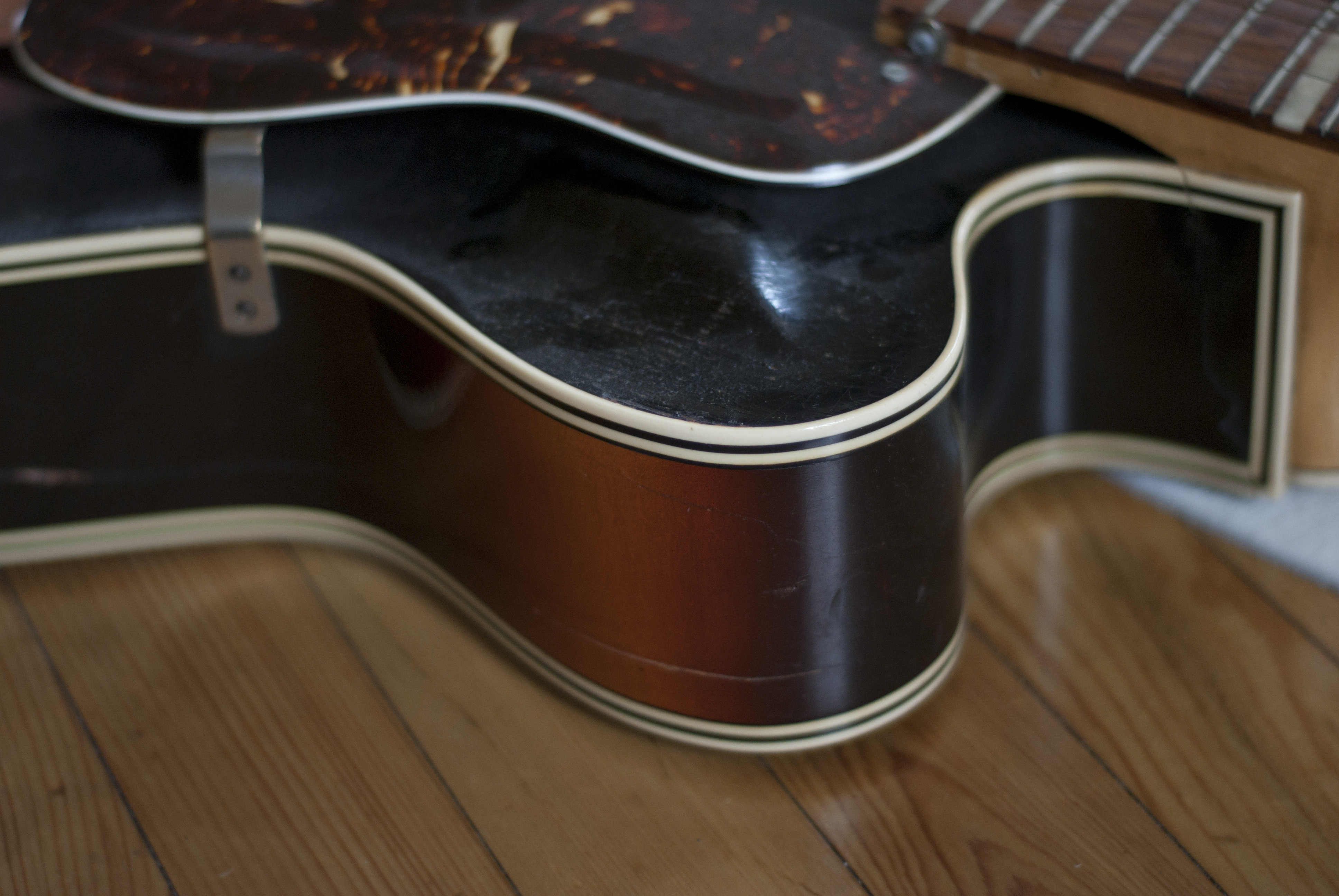

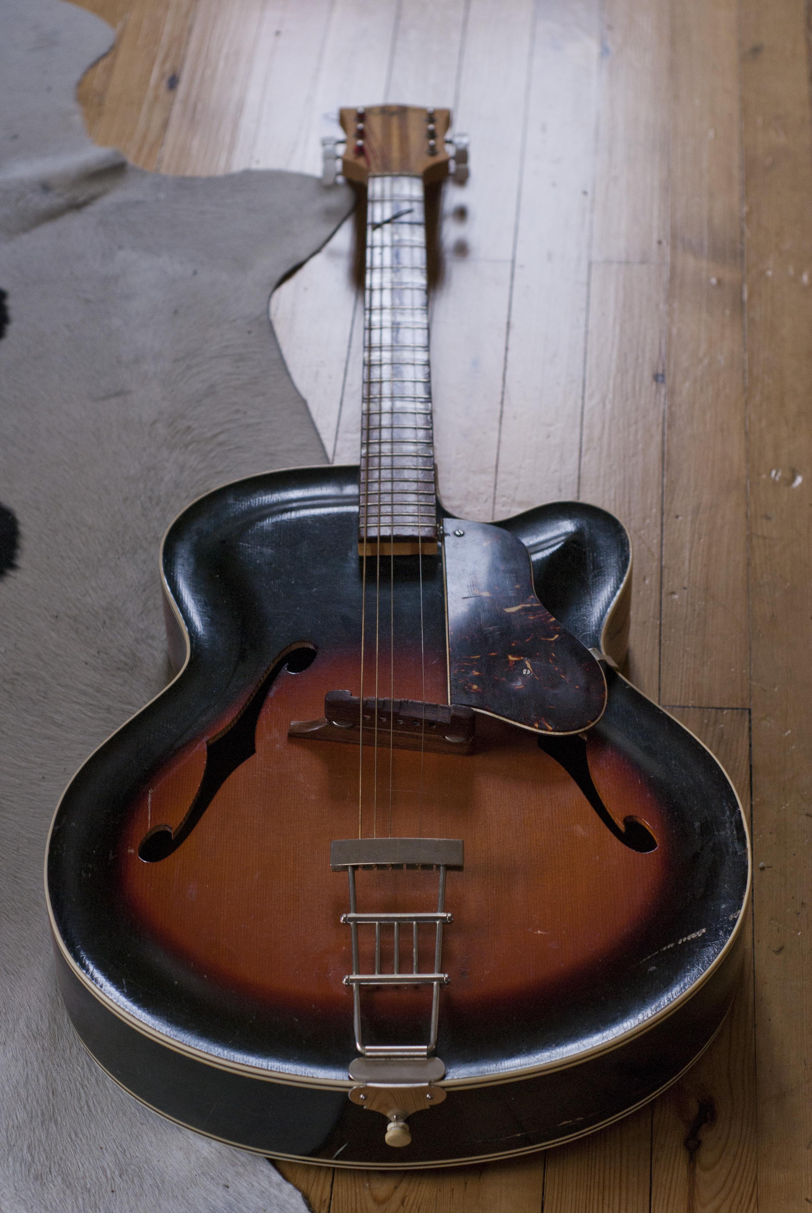

Kjæresten har arvet en Roger gitar (angivelig fra 50-tallet et sted). Jeg har ca lite peiling på gitarer, men holder på å sjekke pris på restaurering av denne gitaren, som tiltenkt eventuell julegave. Foreløpig ser det ut til at det kommer til å koste rundt omkring ti tusen, antagelig mer.
Kameraten min som har en del peiling, og som sjekker pris for meg, mener det er liten vits i å legge så mye penger i en slik gitar. Det er jo mest av betydning for kjæresten, siden han har arvet den av en nær slektning. Den er nokså ødelagt. Kan poste bilder, men har dem liggende på en annen maskin.

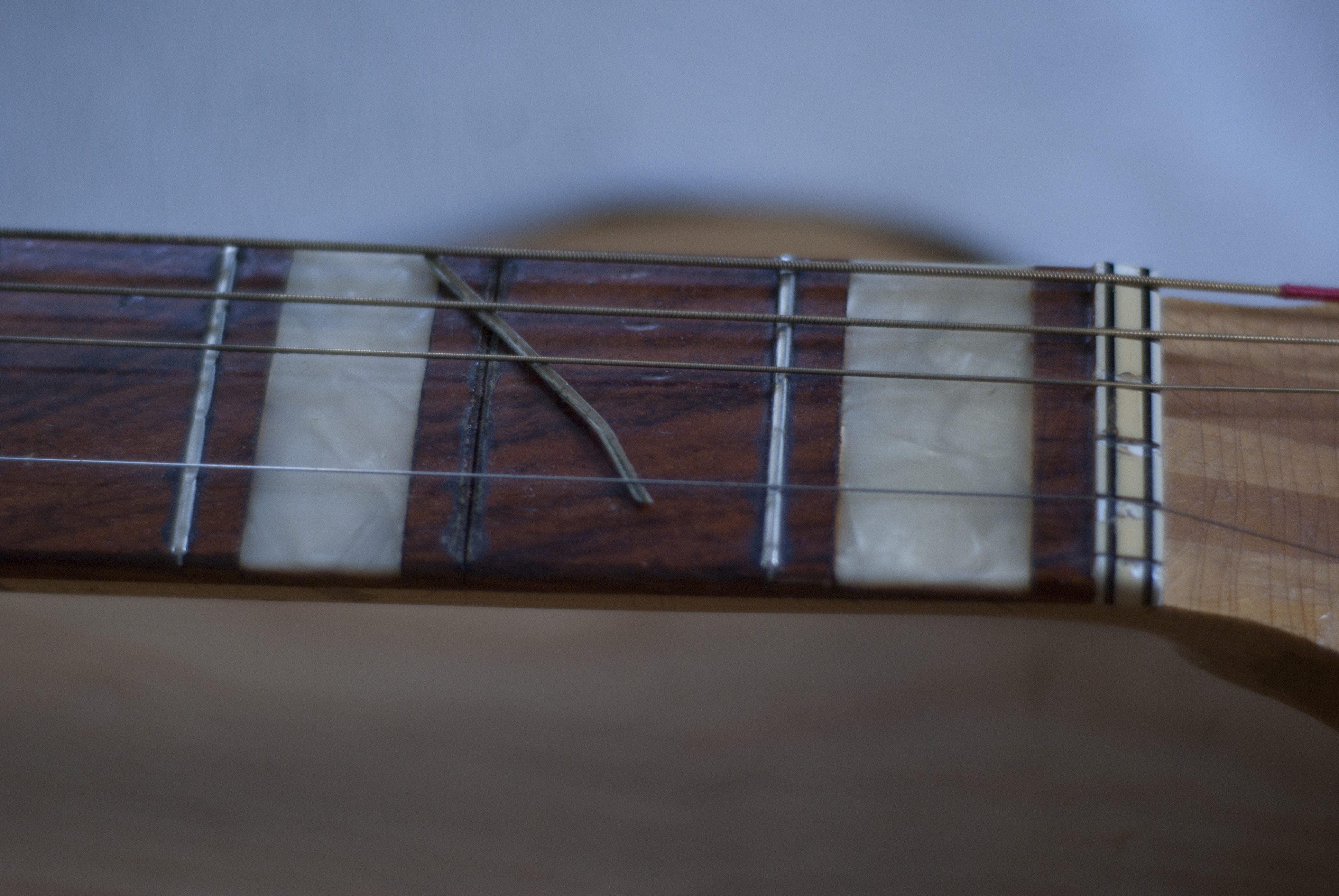

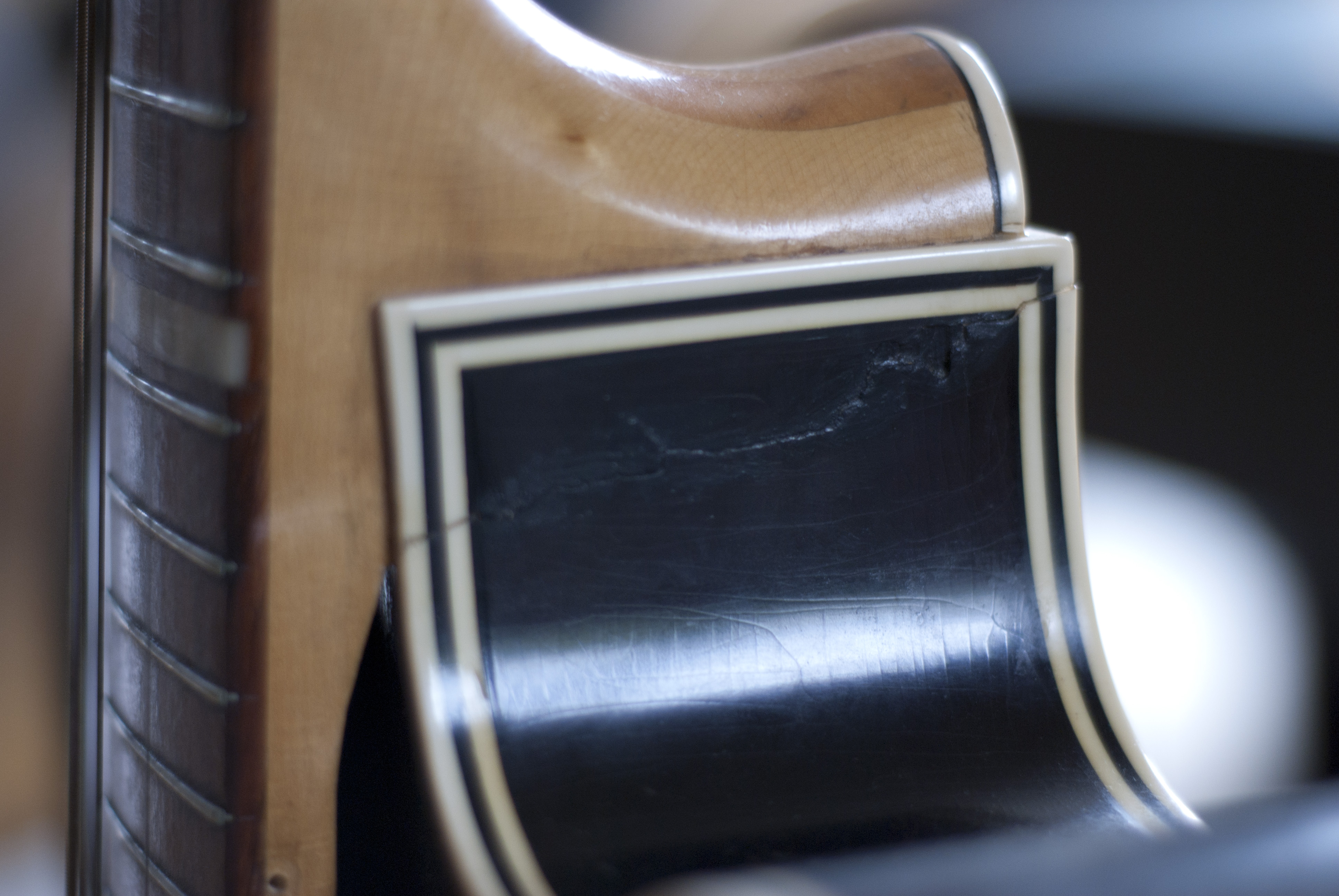

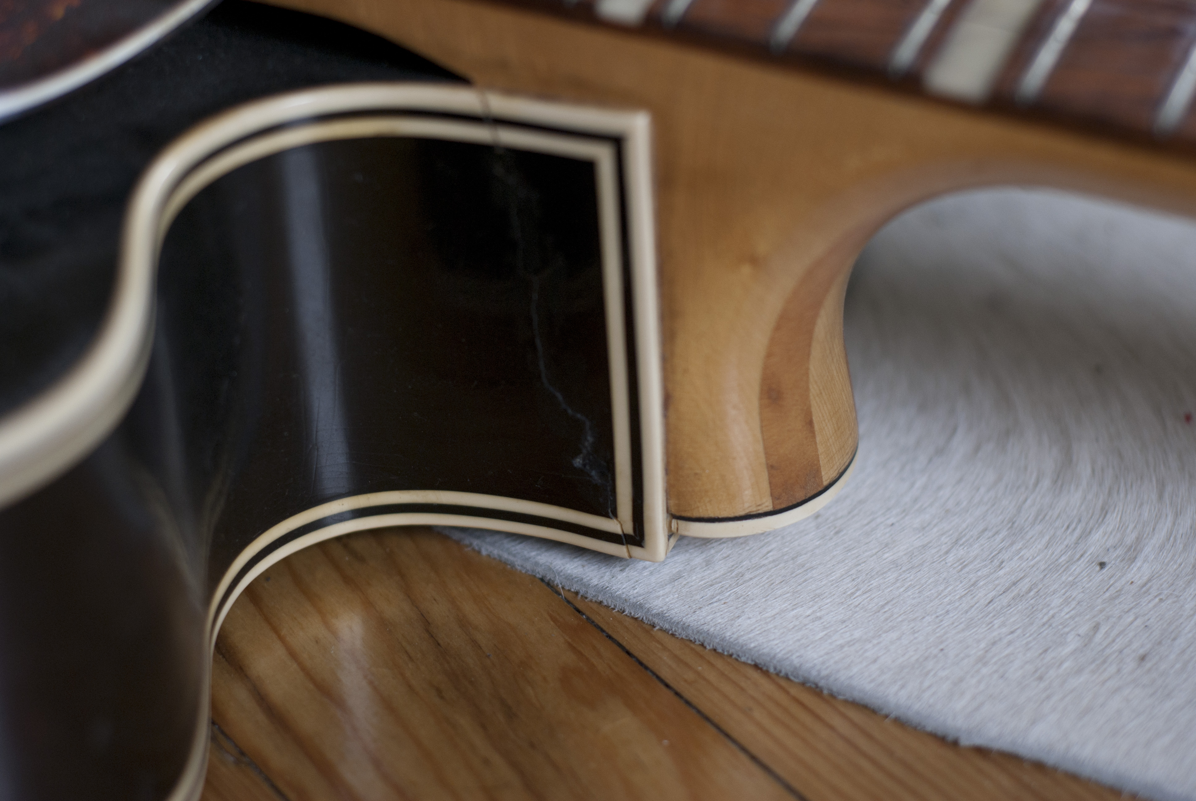

Blant annet så må det nok til hel-lakkering da lakken er krakkelert, pluss at den har relativt stor sprekk på siden, og "metallstengene" under strengene må byttes, samt noe småtteri til.

1. Gitaren har rent sentimental verdi. Det betyr: Du får aldri tilbake pengene du legger i en restaurering. En slik gitar går i god stand for kanskje noen hundre dollar idag, kanskje bare fjerdedelen av hva reparasjonen kommer til å koste deg. Vintagemarkedet er veldig merkefiksert, de "riktige" modellene (Les Paul) går for drømmesummer mens andre gitarer som faktisk er sjeldnere går for peanuts.
2. Du kan kjøpe en splitter ny gitar for 10 000+ som er langt bedre enn gitaren du prøver å reparere.
3. En vintage gitar blir ikke mer verd av å omlakkeres, bare penere å se på. Men noen liker "the road worn look" på slike gitarer. Smak og behag...
4. Sprekken ved halsen må nok repareres, men eller er sprekker på siden er ikke nødvendigvis farlig for lyden eller gitaren. Den kan antagelig limes med greit resultat, men det må en fagmann se på.
5. Det store spørsmålet slik jeg ser det er hvordan det står til med gripebrettet. Jeg ser at båndene (metallstengene) må byttes, men det fordrer at sporene ikke er for ødelagt. (Da blir det fort dyrere.) Ser ellers at gripebrettet har en del hakk og merker.

Jeg var hos en gitarmaker, og han mente det var fullt mulig å gjøre den spillbar igjen. Han var litt usikker på halsen, for strengene lå veldig nært noen av båndene. Så det kunne hende han måtte ta av halsen, men antagelig skulle det gå an å ta av båndene, så høvle(?) eller noe under der, så de ble jevnt. Og selvsagt bytte båndene.

Mer skeptisk til det du sier om halsen, særlig hvis det antydes at den må demonteres og enda værre: HØVLES! Det eneste du bør spandere på halsen er bytte av bånd.
Høvling høres helt for j..... ut, synes jeg. Hva vil slikt ha å si for kostnadene og ikke minst lydkvaliteten på gitaren etterpå? :thumbdown:
Jeg kjenner jo ikke gitaren din, men vanligvis er en god gitar utstyrt med en såkalt 'truss rod' (avstivingsstang; vel, kjenner ikke det norske ordet) se forklaring på Wikipedia:
http://en.wikipedia.org/wiki/Truss_rod
Om strengene ligger for nær og kanskje i ujevn avstand fra båndene og dette ikke lar seg ordne ved å justere på 'truss rod', synes jeg inngrepet blir for stort, dyrt og usikkert med hensyn på endelig lydkvalitet. Om halsen også har vært av en gang tiligere, er det enda større grunn til å være skeptisk.
