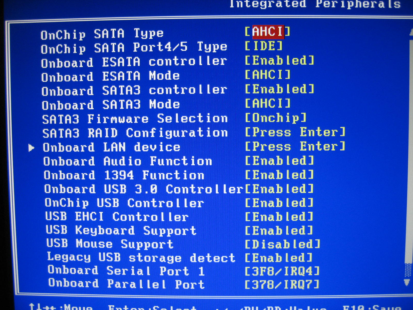

JetzBullet Skrevet 31. august 2010 Skrevet 31. august 2010 (endret) Hei. Har skaffet meg en Crucial RealSSD C300 128GB(OS-disk), denne skal i gamer-riggen: Gamer rigg: OS:W7 HE 64bit. Gigabyte GA-890FXA-UD7. AM3. CPU: AMD X6 1090T. HDD: WD Rapotor 150GB.(som disk nr.2) Har noe på gang med denne å.. Gamer/HTPC rigg: OS:W7 HE 64bit. HK: Gigabyte GA-790FXTA-UD5, Socket-AM3. CPU:AMD Phenom II x4 965BE. SSD:Corsair EXTREME series 32GB.(OS-disk) HDD: WD Raptor 150GB.(som disk nr.2) Det jeg lurer på er: Trenger jeg en workover i BIOS for å få SSD til virke optimalt(TRIM)? Har lest meg mett på info ang AHCI(blir bare dummere mer jeg leser), mitt HK i BIOS har jeg flere valg hvor AHCI kan settes, hvordan stille settings her(hvis det er nøvendig)?. Er noob på dette feltet.. så håper noen kan hjelpe meg:) På bildet i bios har jeg sotte settings på AHCI bare for å vise dere. Vil at alt skal være riktig før OS installeres. Endret 13. september 2010 av jetzbullet

BAT Skrevet 1. september 2010 Skrevet 1. september 2010 Følg denne oppskriften. 1. Skru av maskinen. 2. Sjekk hvilken SATA kontakt SSD'en er koblet til på hovedkortet. (se rød merking på bildet) Den bør stå i port 0. 3. Skru på maskinen og gå inn i bios. 4. Gå inn i menyen Integrated peripherals 5. Setter valget OnChip SATA type til "AHCI" 6. Trykk F10 for å lagre endringer og boot på nytt 7. Installer operativsystem. 8. Legg inn de tweaksene du synes passer deg. Tweaks i post 2 i "SSD-benche tråden: Info og Diskusjon, Tweaking og Benchmarks av SSD" Tweaks i "--=[ SSD Windows 7 Tweaks ]=--" Hvis du plages mer så er det bare å spørre

BAT Skrevet 2. september 2010 Skrevet 2. september 2010 Du kan fint bruke C300 på hovedkortet ditt nå, men du vil få litt redusert ytelse fordi SATA portene dine kjører på 3 Gb/s mens for å få max så må du ha 6 Gb/s. (ref de to testene jeg linket til over) Med et AMD hovedkort med SB 850 så vil du få "native" SATA porter med 6 Gb/s.

BAT Skrevet 2. september 2010 Skrevet 2. september 2010 Du kobler den på port 0 og så gjør du akkurat som jeg har skrevet i post 5
