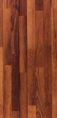

Etter en fest med vannpipe oppdaget jeg med forskrekkelse at et vannpipekull må ha falt på gulvet, og laget et ca. 5 mm dypt hull i sirkelform. Samme omkrets som et vannpipekull for de som vet ca. størrelsen på disse.
-Hvordan skal jeg reparere dette uten å rive opp det 3 år gamle gulvet?
Gulvet er av kunstig treverk, med ca. denne fargen.
Det vil selvsagt ikke bli usynlig, men jeg ønsker å dekke det til litt diskré, så jeg kan finne på en dårlig unnskyldning til mor.

Sannsynligvis kan merket fylles med et eller annet guffe på tube. Det kan bli stygt hvis du er klønete, men det kan bli penere enn et svidd hull dersom gjør det rett.
Hvis gulvet er av kunstig treverk, og ikke ekte treverk, er det ikke parkett, men laminat. Det er greit å få riktig når du går til jernvare, fargehandel eller byggevarehus for å spørre etter et egnet sparkel eller fugemasse. En brunlig farget akrylfugemasse er muligens det rette her, men om det hadde vært parkett hadde muligens formtre vært tingen.
