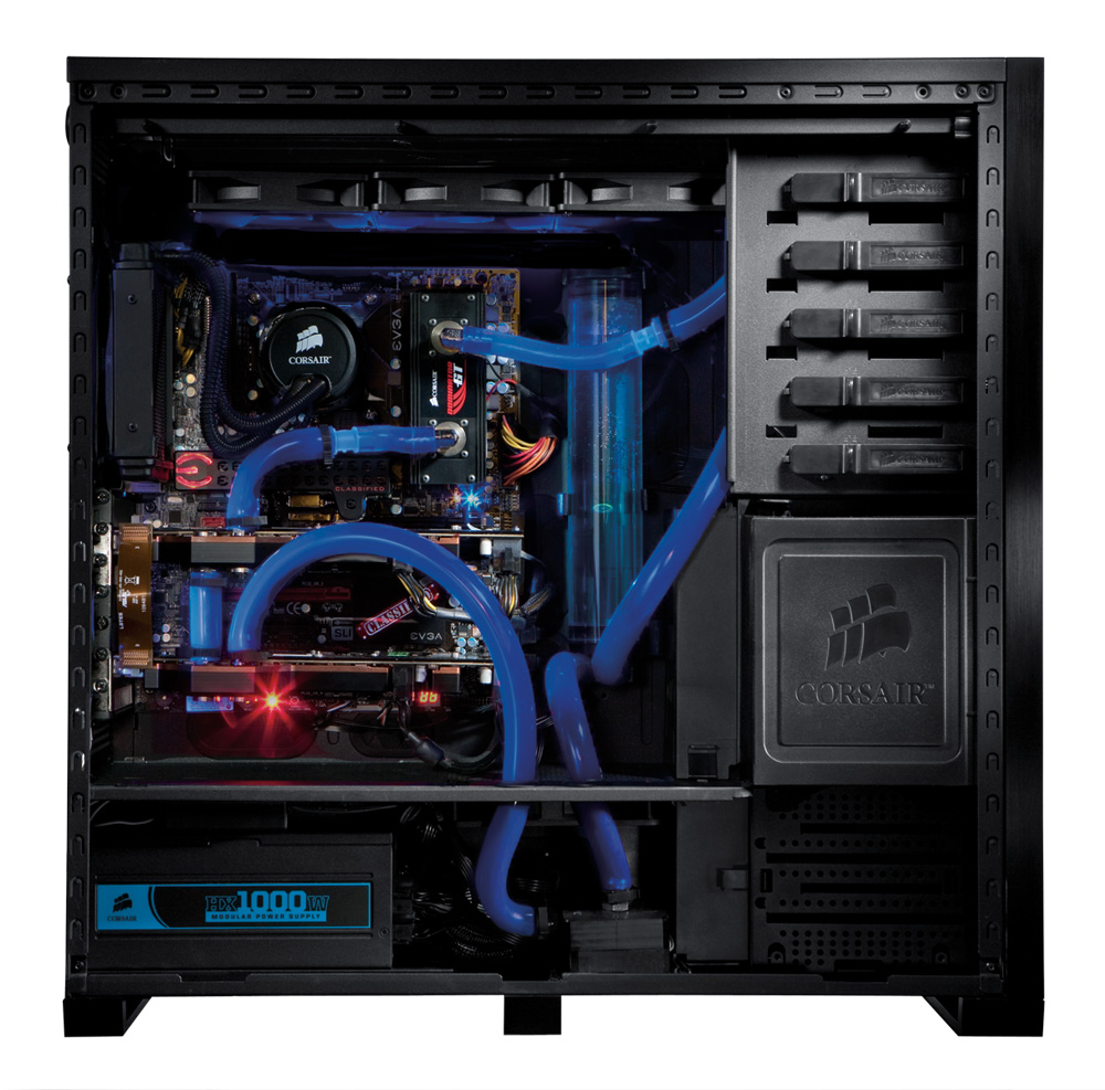

Hei, sitter å tenker ut vannkjøling til Corsair 800D kabinettet mitt, (som jeg får på tirsdag).
Har aldri drevet med Vannkjøling, så er ekstremt nybegynner på området.
Det alllller første jeg trenger er å se hvordan en komplett loop er satt opp, gjerne også med sli for å gjøre det lettere for meg.
Også generelt så lurer jeg på om noen kan sette sammen et herrrligt oppsett med deler (alt sammen, gjerne det beste for pengene.. men trenger ikke heeelt overkill), og om du virkelig har tid på hendene, kan tilpasse oppsettet til å passe perfekt med Corsair 800D kabinettet mitt.
Til nå så har jeg funnet frem noen ting jeg vil bruke, skyt meg om jeg er helt på trynet.
http://coolbits.dk/pumper-47/diverse-pumper-117/aquastream-xt-ultra-675.html
http://coolbits.dk/koelehoveder-42/cpu-intel-46/swiftech-apogee-xt-socket-1156-1366-927.html
http://coolbits.dk/reservoir-66/andre-125/koolance-inline-reservoir-v2-240mm-812.html
http://coolbits.dk/radiatorer-63/triple-360mm-96/tfc-xchanger-360-600.html
Annet enn det så har jeg null peiling på fittings, rør, og væsken som skal oppi.

De er tynnere, og derfor mye mer fleksible. Du kan trekke dem enklere, svinge mer på dem uten å få knekk og de er generelt enklere å ha med å gjøre. Tykkere slanger er det mye mer jobb med i forhold til å få ting til å sitte, og viktigheten av klemmer osv blir mye større.

Men går det å kjøre 3/8" slanger i hele riggen om jeg skal bruke:
http://coolbits.dk/p...andard-518.html
http://coolbits.dk/r...-rx360-707.html
http://coolbits.dk/r...stykke-918.html (altså, skal ha hele kitet med 200mm røret, men er vel bunnstykket som teller når det kommer til kompatabilitet).
Om noen har tid, gjerne sett opp litt basic liste kompitabelt med 3/8" og de tre komponentene jeg postet over
Takker så mye på forhånd ;D

Det går helt fint med 3/8"id på det du har valgt(må bare passe på at du velger nippler/fittings med 3/8"id og 1/4bsp.
Om du skal kjøre gpu(er) og cpu i samme loop så bytt til EK blokk siden den er mye midre restriktiv.
Har selv Apogee XT, men vil bytte den mot EK for og bedre flowrate.
Bytt pumpe til ei som har bedre mottrykksegenskaper.
Satser på du kommer deg litt videre nå og velger du gpu blokker fra EK så gjør du hvertfall ikke noe galt :thumbup:

Skal ha på GPU ja, men vet ikke om det blir på de to 460'ene mine, eller om jeg skal oppgradere.. Hm, kanskje vente på 2011's "460'er".
Er nippler samme som "fittings" som det heter på coolbits?
Det stod heller lite info på den Lain pumpen, hvilken størrelse nippler det på den?

Selv er jeg veldig fornøyd med 1/2" slangene mine. Og en Laing D5 vario pumpe (655). 1/2" var ikke noe problem å jobbe med, men det blir helt klart lettere hvis man forbereder seg skikkelig og skaffer 45 og 90 grader bends, istedenfor å bruke bare "vanlige rett fram" fittings. For da må slangene flekse mye mer for å kunne gå "rett inn" mot alle blokkene.
Kjøp vanlige fittings, pluss 45 og 90 gradere. 1/2" slange og en skikkelig pumpe. Da er mye gjort mener jeg.

Ser når folk har Vannkjølt kort i SLi, så har de sånn fancy kobling i mellom blokkene.
Kan noen finne slike for meg på coolbits.dk ? Er så altfor altfor mye likt, og aner ikke hva som er hva.
Blir på denne; http://www.ekwaterbl...gtx-nickel.html , bare at den ikke er for non reference kort, den blokken kommer ut i morgen. Regner med at det er samme gjengehull
Og det "hullet" på blokken, er det hull rett igjennom?`så du må ha en slik "gjengepropp" på andre siden? Gjerne link til en slik en også.

Jeg ser at på disse
Så dytter man inn slangen på ene enden, men hva med andre enden? gjenger?
Hvis jeg vil ha slanger i 90 grader vinkel, da bruker jeg en slik en, men hvordan kobles det? med hva for noe deler?

Den ene enden går til slangen, og den andre går til blokken din. (pumpe, tank, radiator, blokk etc)
For å svare på det andre spørsmålet ditt også. På f.eks. skjermkort blokken er det vanligvis hull rett gjennom. Det følger med "propp" til å ha i de hullene du ikke bruker.

Ajja, du misforstod spørsmålet, mente slanger på begge ender. Men jeg fant det ut nå tror jeg!
Hvis jeg skal lage en 90 graders vinkel så må jeg bruke:
OG
Am I right?
Går det ann å skru ut den som allerede sitter i denne splitteren? Så bruker jeg to stk av nr 1, og lager en 90 graders vinkel.-
Er det korrekt? Eller er det andre bedre måter å gjøre det på?
Og hva med 45 graders vinkler, blir litt stygt med sånn fæl splitter
