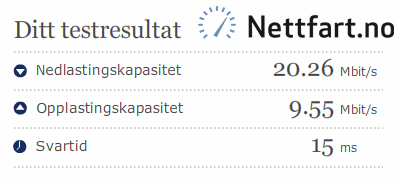

Lars Dongeri Oppholdsnes Skrevet 18. april 2011 Skrevet 18. april 2011 Målt med lett serverbruk på en annen PC. Måler normalt 20.3 / 10.3 uten last. Jeg byttet modem for 1 måned siden og gikk fra ca 20/4 til 20/10. Har fremdeles TCM420. Aldri hatt trøbbel med at modem kutter pga antall tilkoblinger (har prøvd med noen tusen).
