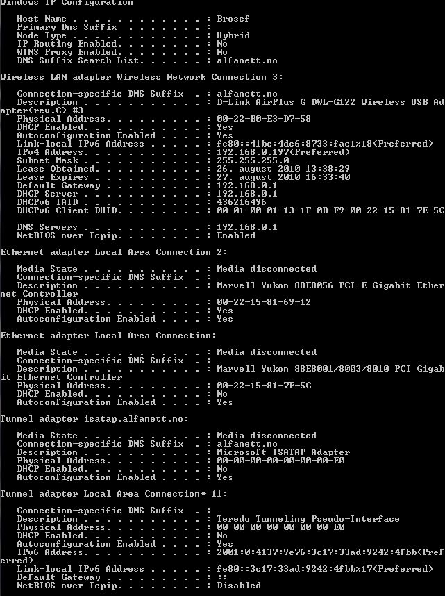

grooovy Skrevet 26. august 2010 Skrevet 26. august 2010 Sjekk om du får IP fra akssespunktet Kjør -> cmd -> ipconfig /all

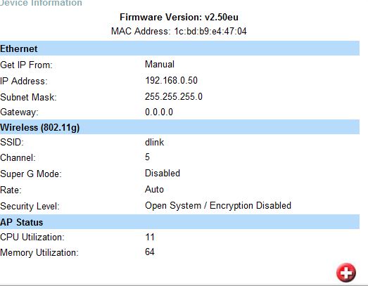

Currybomb Skrevet 26. august 2010 Forfatter Skrevet 26. august 2010 (endret) Dette er det jeg fikk opp, jeg er forsatt koplet opp til AP og den er forsatt kablet til ruteren. Tok dette i samme sleng, tatt fra Access point configuration web. Endret 26. august 2010 av arian
grooovy Skrevet 26. august 2010 Skrevet 26. august 2010 Det du bør gjøre her er og la hoverouter dele ut IP-adresser, og fjerne denne funksjonen på aksesspunktet. På denne måten blir det enklere for deg å administrere porter osv. Mulig det er en funksjon som heter DHCP-forwarding. Du må også konfigurere aksesspunktet slik at den får IP fra hovedrouteren. Er usikker på rett måte å gjøre dette på når det gjelder D-Link, bruk manualen. Eventuelt om det er en Quick Guide.

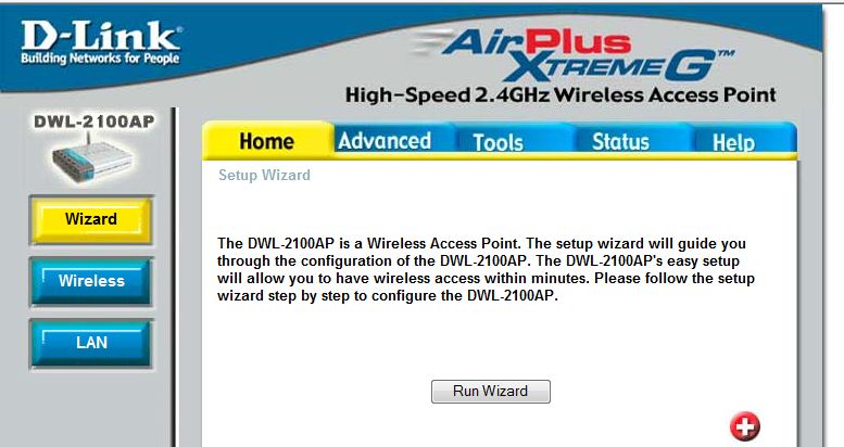

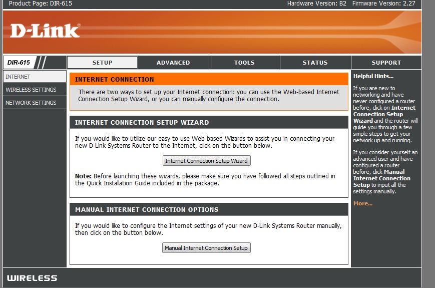

Currybomb Skrevet 26. august 2010 Forfatter Skrevet 26. august 2010 (endret) Oh alright, var bare å få til det da. Tusen takk for svar! er det noen der ute som har litt mer erfaring med d-link rutere/ap som kunne ha prøvd å veilede meg? sånn ser det ut på ruter konfigurasjonen ( bilde 1 ) og AP ( bilde 2 ) om dere kunne ha veildet meg fra her. Endret 26. august 2010 av arian
