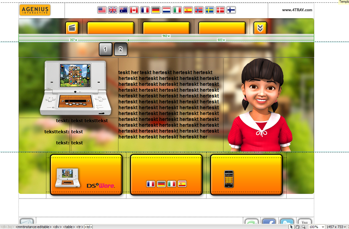

WillY- Skrevet 20. august 2010 Skrevet 20. august 2010 Som dere kan se på bilde, så vil jeg ha hele den cellen til å bli en link. Akkurat nå er det bare teksten som er link. Jeg har sett en hel del om dette på nettet, og jeg må ærlig innrømme at jeg ikke klarer på fatte hva i CSS-en som får det til å bli en link. Alt jeg ser er bare style, ingenting som tilsier at den blir en link. Skjer det liksom automatisk bare man gjør noe ala table a {...} ?? Her er html tabellen min jeg vil ha til å bli linker (de med MenuBottom): <table width="960" border="0" cellspacing="0" cellpadding="0" > <tr> <td height="151" width="90"></td> <td id="MenuBottomBuy" width="260"><a href="buy.html"><span id="btn-buy" class="MenuTitle"></span> <br> <p style="padding-left:6.7em" id="btn-buy-text" class="MenuBottomText"></p></a></td> <td id="MenuBottomLang" width="260"><a href="../default.html"><span id="btn-lang" class="MenuTitle"></span> <br> <p id="btn-lang-text" class="MenuBottomText"></p></a></td> <td id="MenuBottomApp" width="260"><a href="app.html"><span id="btn-app" class="MenuTitle"></span> <br> <p style="padding-top:0.8em;padding-left:5em; font-weight:900" id="btn-app-text" class="MenuBottomText"></p></a></td> <td width="90"></td> </tr> </table> Selve teksten bli hentet opp via id med javascript i <span> tagsa...

Warz Skrevet 20. august 2010 Skrevet 20. august 2010 Du kan jo lage tabell cellen like stor som du lager linken. Men width/height 100% bør vel funke det å. Men du er nødt til å ha en width/height på selve linken (a href). Ellers vil den bare være akkurat som før, spiller ingen rolle om tabell cellen har 100%. .MenuButton a {..} i CSS-en så alle tags får denne regelen?Ja, det kan du gjøre. Altså alle "a" elementer som er innenfor "MenuButton" klassen vil få denne egenskapen.
Kaptein Snus Skrevet 20. august 2010 Skrevet 20. august 2010 Du må gjøre om anchor elementet til et block element. Og så sette høyde og bredde på det elementet. Jeg har satt høyde og bredde på img elementene også, fordi bildene fra google var litt for store. <html> <head> <style type="text/css"> ul { margin:0; padding:0; } ul li { list-style:none; } ul li a { display:block; float:left; width:100px; height:100px; margin:10px; } ul li a img { width:100px; height:100px; border:none; } </style> </head> <body> <ul> <li> <a href="#"><img src="http://t1.gstatic.com/images?q=tbn:snOdR_b8x4QfTM:http://www.jasiden.no/bilder/logo_int/buttonBig_green.jpg&t=1" title="download" /></a> </li> <li> <a href="#"><img src=" http://t0.gstatic.com/images?q=tbn:I3T8l_Xi_qTVpM:http://www.axialis.com/objects/ip_icon_03_ButtonDown.png&t=1" title="Yes!" /></a> </li> </ul> </body> </html>

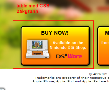

WillY- Skrevet 24. august 2010 Forfatter Skrevet 24. august 2010 Great.. Nå kom jeg over problemet hvor Firefox viser for mye padding på teksten. Noen som har en kjapp løsning på det? Har sett endel på nettet men finner ingen som fungerer. Tror egentlig jeg burde lage hele sida på nytt, og bruke divs med css istede (hvis det muligens vil skape mindre problemer)... Hadde det blitt veldig mye jobb å lage noe slikt med divs? Åssen blir det å dele inn? Her har jo jeg da brukt tables
Warz Skrevet 24. august 2010 Skrevet 24. august 2010 Det bør være en grei layout å bruke div på. For å kunne svare på hvorfor paddingen er feil må du nesten poste CSS koden. Men det skal vel bare være å sette padding til 0px. Så kan du skrive vertical-align:top hvis du ønsker at teksten skal være øverst i diven. Men ja, gjør det om til DIVer. Tabell skal ikke brukes til en sånn side.

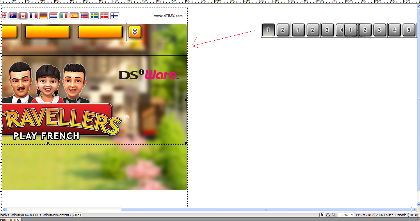

WillY- Skrevet 26. august 2010 Forfatter Skrevet 26. august 2010 (endret) Ser ut til å fungere bra det her. Ble mye enklere når jeg forstår det. Men nå driver Dreamweaver og tuller: All browserne viser riktig, og med LiveView på. Håper det ikke er noe problem da siden det bare er i Design view? :S edit: Åssen programmer bruker dere egentlig? Endret 26. august 2010 av WillY-
Yawa Skrevet 26. august 2010 Skrevet 26. august 2010 jeg bruker Adobe Dreamweaver da, men kun red koding da det gjør økten mer efektiv med code-hints /automatisering etc. samt snippetsa... Ser du som du har noe float:;'ing problem der. du kan prøve *clearfix*... /* clearfix */ .clearfix:after { content: "."; display: block; clear: both; visibility: hidden; line-height: 0; height: 0; } .clearfix { display: inline-block; } html[xmlns] .clearfix { display: block; } * html .clearfix { height: 1%; }
