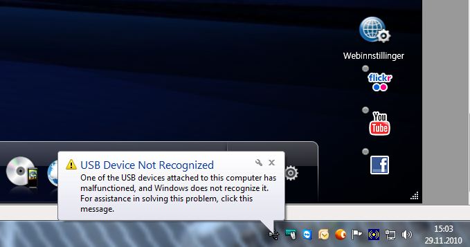

svenil73 Skrevet 29. november 2010 Rapporter Del Skrevet 29. november 2010 Det er veldig mange som sliter med dette. Problemet er at applikasjonen Android MTP i mobilen krasjer. Dette er på grunn av en feil i filsystemet som gjør at det ikke takler filendinger på mer enn 16 tegn. Det vil si at om du har en fil på mobilen din en eller annen plass som dette: "eksempel.123456789feil012" så vil feilen oppstå. Dette er en feil Samsung har innrømmet. Løsningen er åpenbart å fjerne alle filer som har så lange endinger. Dette er typisk for cachefiler som diverse nettlesere lager. Om du ikke orker å lete gjennom manuelt så har jeg lagt ved et program som gjør jobben kjapt og enkelt. Jeg tar hverken ære eller ansvar for programmet, men både det og metoden fungerer for å rette feilen. Du er helt UTROLIG, mann!!!! Det funket!!!! Jeg skylder deg sjelen min Jeg sliter med nesten samme problem.. Allerede når jeg kobler til telefonen og velger Kies for USB-kobling kommer denne feilmeldingen.. Lenke til kommentar
