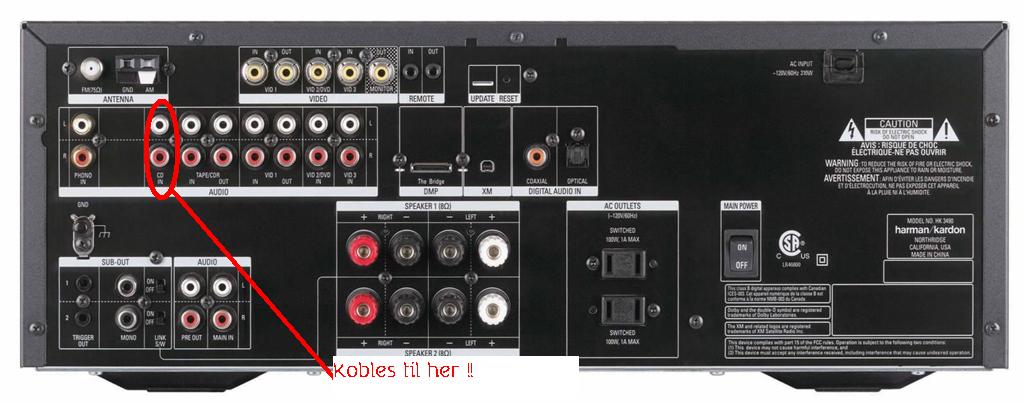

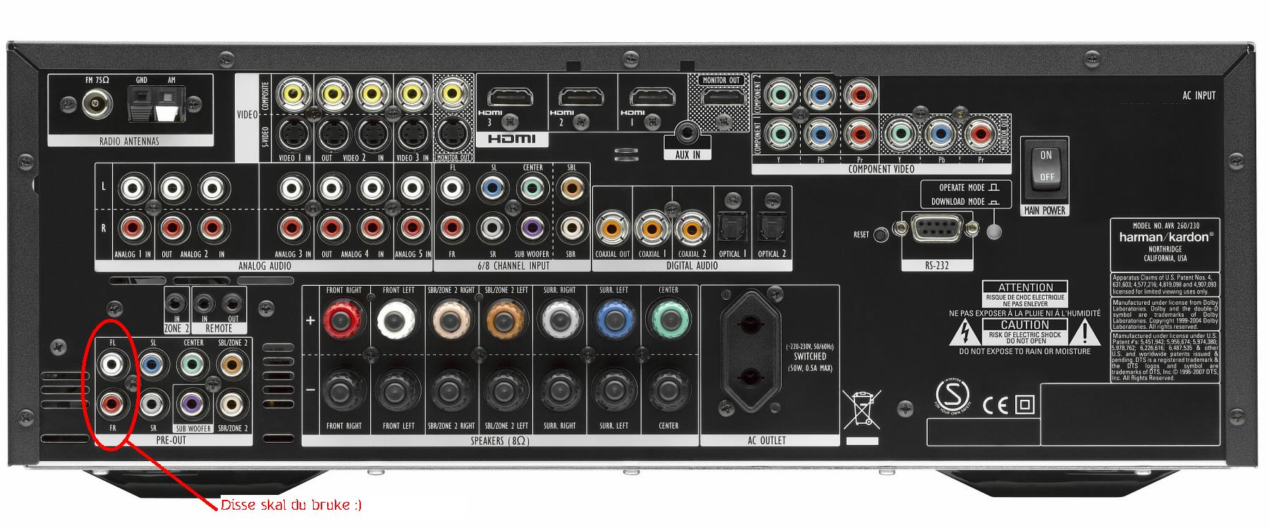

Legger ved bilder som viser hvem plugger )utganger du skal bruke..
Koble rca kabler mellom pre-out på din harman kardon avr 260 og inn på feks CD inngang på din harman kardons 3490.. koble front høyttalerene dine til harman kardons 3490, velg CD som lydkilde og sett volum til 0 dB. (og la den stå der bestandig, om du hører sus eller annet støy, skru ned volum til dette opphører)..

Du burde ikke koble 260´n til noen av de vanlige ingangene. Da sender du signalet igjennom forforsterkerdelen, og du vil måtte bruke volumkontrollen på 3490´n.
Når man bruker integrerte forsterkere som effektrinn bruker man ingangen som heter "Main In", som sender signalet rett til forsterkerdelen. Å sende lyden igjennom flere fortrinn vil gi dårligere lyd og dobbelt så mye støy.
Ja du har rett i at han burde prøv eå koble til main in :blush:
La ikke merke til at han hadde en slik kobling.. sukk!!!
Så hør hva forman sier.. og koble opp til main in!!!
