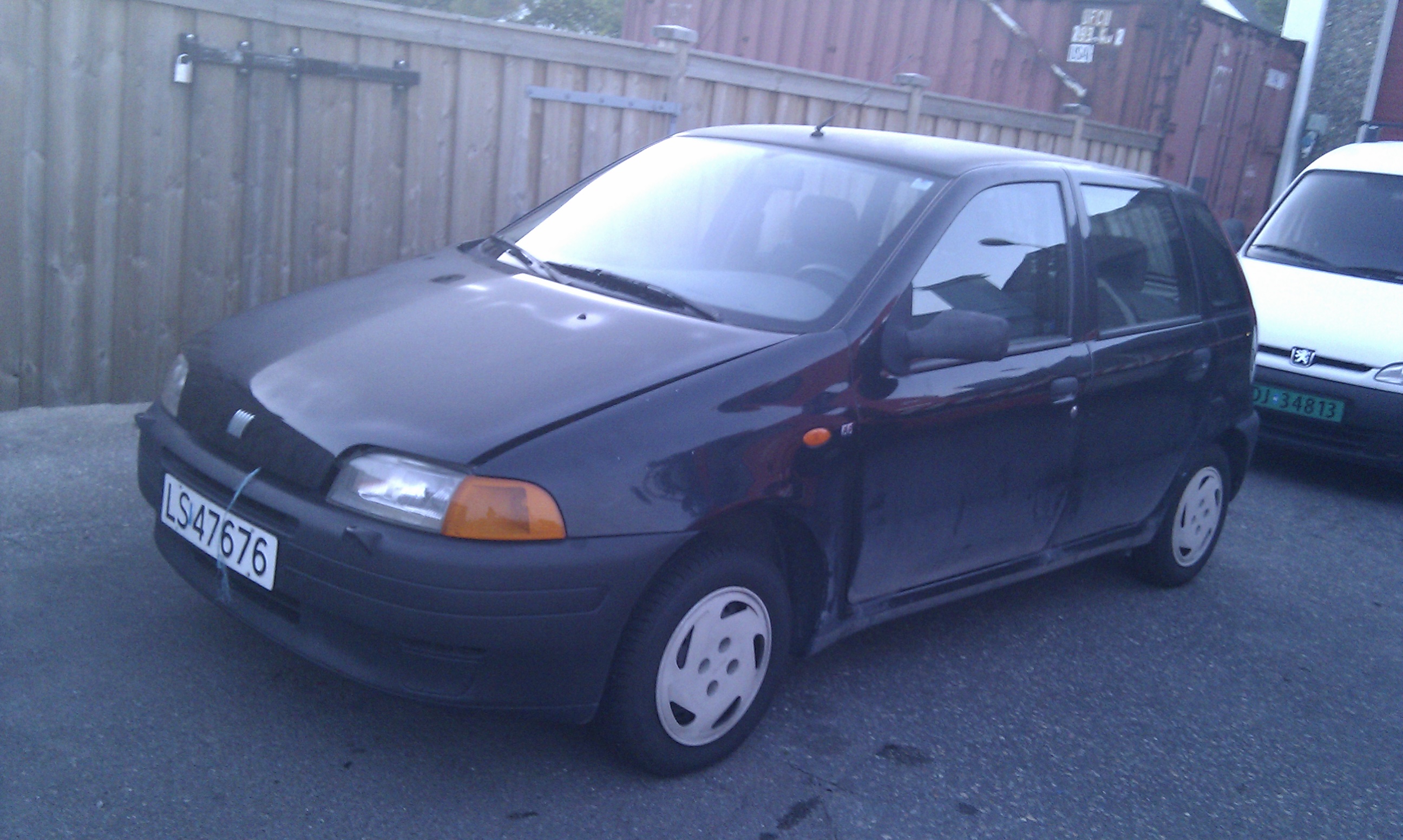

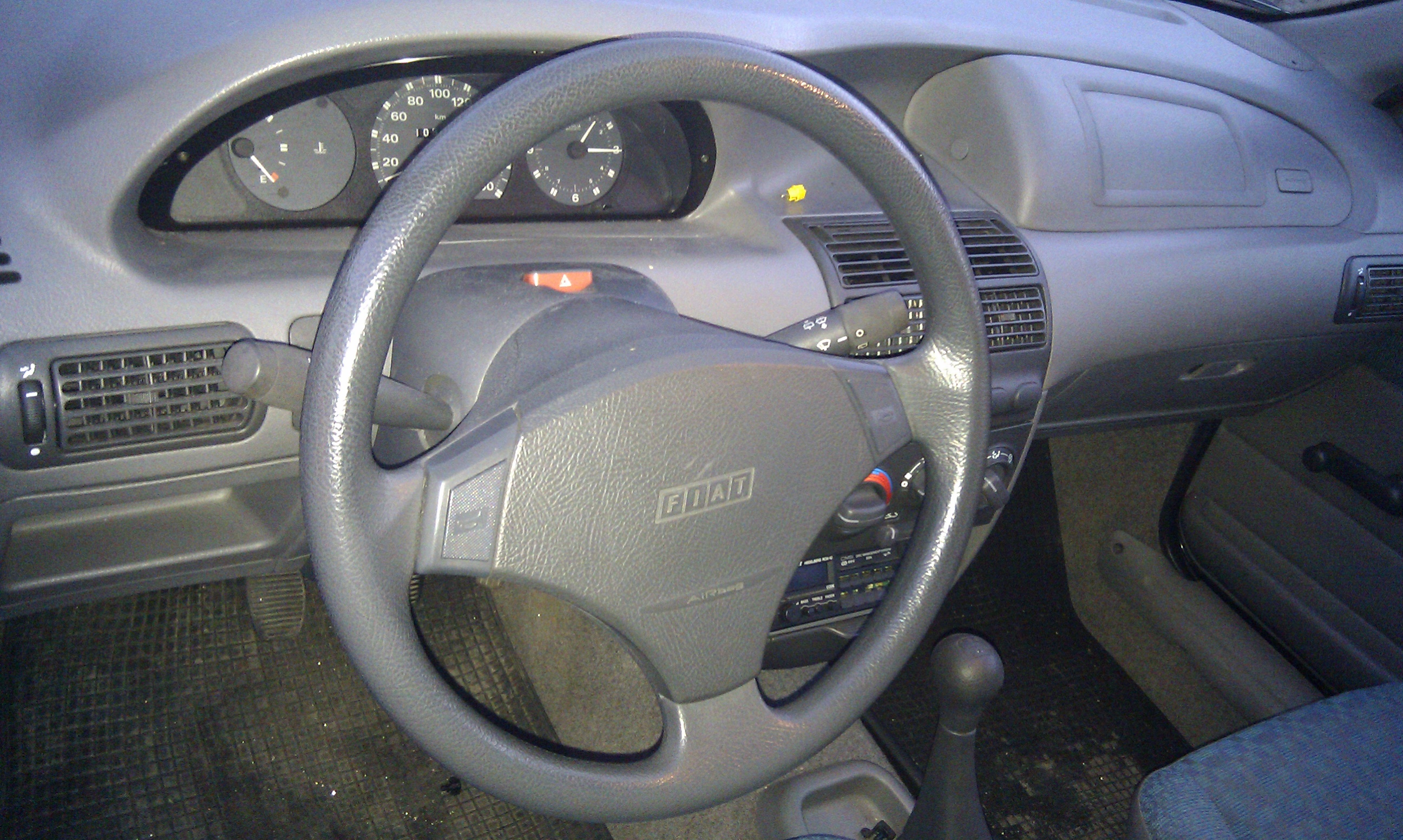

piecreator Skrevet 11. august 2010 Skrevet 11. august 2010 (endret) Hello, snart 18år, og fikk en Fiat Punto S 55 1996 mod, som jeg ska ha som førstebil. Men i den er det 1 høytaler, EN HØYTALER! den sitter forran på venstre siden. og er kassett spiller^^ Så spørsmålet mitt er: jeg skulle gjerne hatt en pakke til denne bilen, jeg ska ikke ha et anlegg som du kan høre 1km unna bilen, men et anlegg som vil spille ok for meg i bilen. Om det blir 2 høytalere bak i hattehylla, en basskasse,forsterker og cd-spiller er det fint. Enten en ferdig pakke med alt eller at dere legger link til det forskjellige med kabler osv.. Jeg er heeelt grønn på dette området så om du gidder legge en skikkelig forklaring eller link til forklaring på hvordan dette monteres er det supert. Som sakt, helt grønn Endret 11. august 2010 av piecreator
epifant Skrevet 11. august 2010 Skrevet 11. august 2010 Det skal være minst to høyttalere i bilen din, 3,5 tommer store og lokalisert på hver side av dashbordet. I tillegg er det plass til en 4-tommer på hver side av hattehylla. Men det som gir mest lyd for minst mulig arbeid er et sett 6x9-tommere i hattehylla. De fleste er følsomme nok til å drives av en spiller, selv om det alltid vil bli bedre med selv en billig forsterker. Det finnes originale dørsider til Punto (fra GT og Sporting-modellene) som gir plass til 6,5-tommere i fordørene, men det kommer jo an på hvor originalt du vil ha det og hvor mye jobb du vil legge i det. Hva slags budsjett har du, og hva slags musikk hører du på?
piecreator Skrevet 11. august 2010 Forfatter Skrevet 11. august 2010 ok, hvordan kommer jeg til disse 2 høytalerne som er i fronten? og er plass til 6x9 høytalere i hattehylla? har ikke noe spesielt budsjett men håpa på 3000 kr for et som er greit..vet ikke om det vil bli for lavt... jeg hører på alt, men endel techno..
epifant Skrevet 12. august 2010 Skrevet 12. august 2010 Se oppå dashbordet så vil du se et deksel i hvert hjørne, helt nederst hvor frontruta møter dashen. Sitter festet med en 5 eller 6mm Unbraco. Dybden her er ganske begrenset, så det er dessverre ikke alle 3,5-tommere som passer. Utvalget av gode 3,5-tommere er heller ikke spesielt stort. Det er fint plass til 6x9-tommere i hattehylla, og den er stiv nok til å tåle den ekstra vekten. Om budsjettet ditt er 3000,- vil jeg råde deg til å begynne med spiller og høyttalere, og heller kjøpe mer senere. Skal du ha spiller, høyttalere, forsterker, sub og nødvendige kabler og dill på et såpass begrenset budsjett vil du nok fort betale for en veldig middelmådig løsning. En Pioneerspiller til ca 1500,- og et par brukte JBL Decade 595 er nok et godt valg til ditt bruk og ditt budsjett. Høyttalerne blir enda bedre om du bygger (stor) kasse til dem, og enda bedre enn det igjen om du senere kjøper en god forsterker å drive dem med. Lurer på om ikke Cossiemk1 som henger her inne har et par for salg
