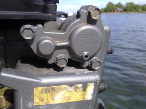

Har en mariner 60 hk 97 mod- har et spøsmål ang denne- på det som jeg tror er dekselet til vannpumpen eller termostaten (se vedlegg) er det et lite hull som det pipler littegranne vann ut - skal det egentlig sitte en skrue der eller har det stått en eller annen form for frostplugg der?
Er det eventuelt skadelig å kjøre litt med den slik den er nå?

ser ikke ut som om det er gjenger inni der så tror ikke at det skal være noen skrue inni der.
kan være noe for drenering eller noe da, og ser ut som om det er lakk inni der så skal sikkert være åpent
