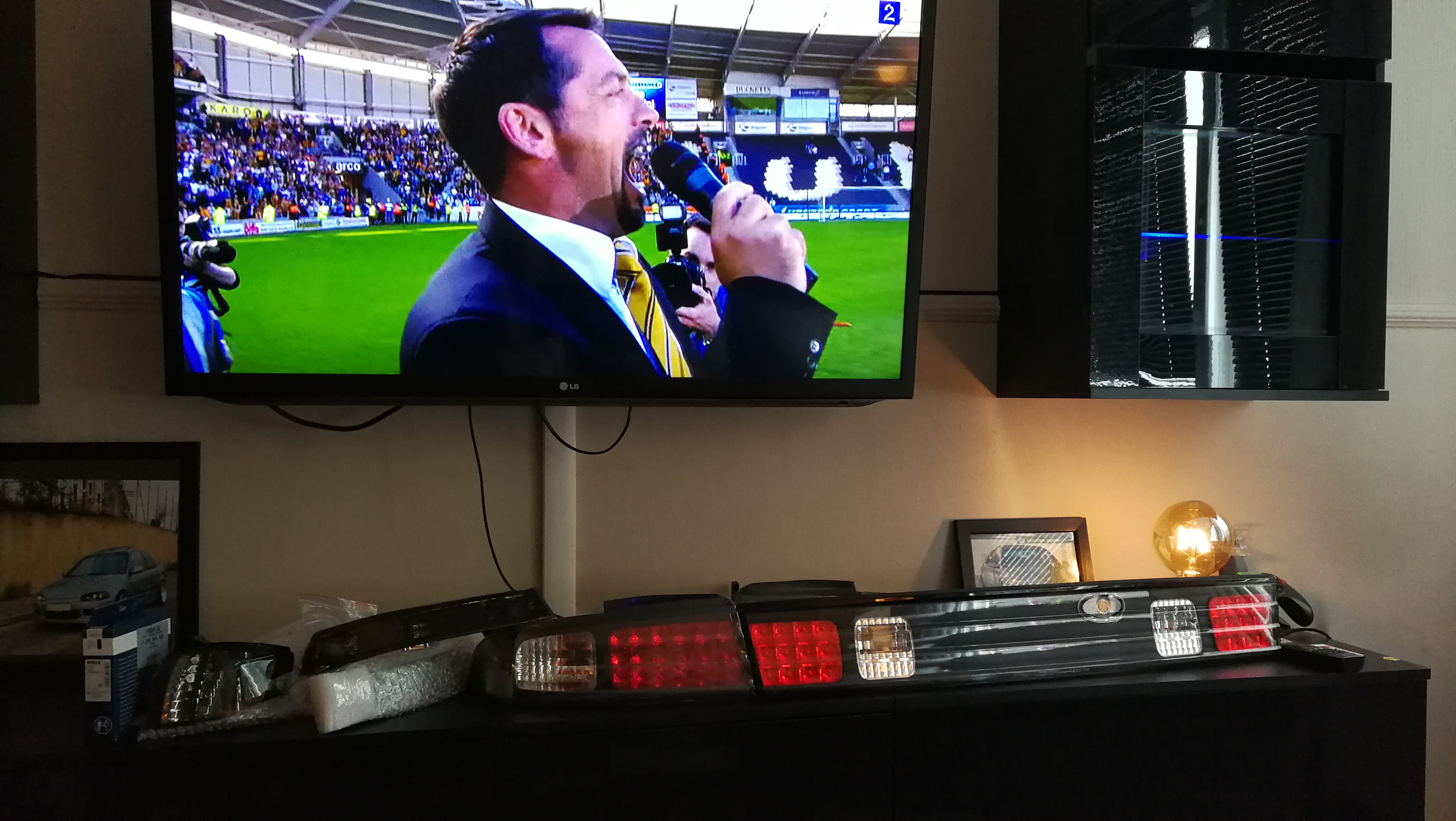

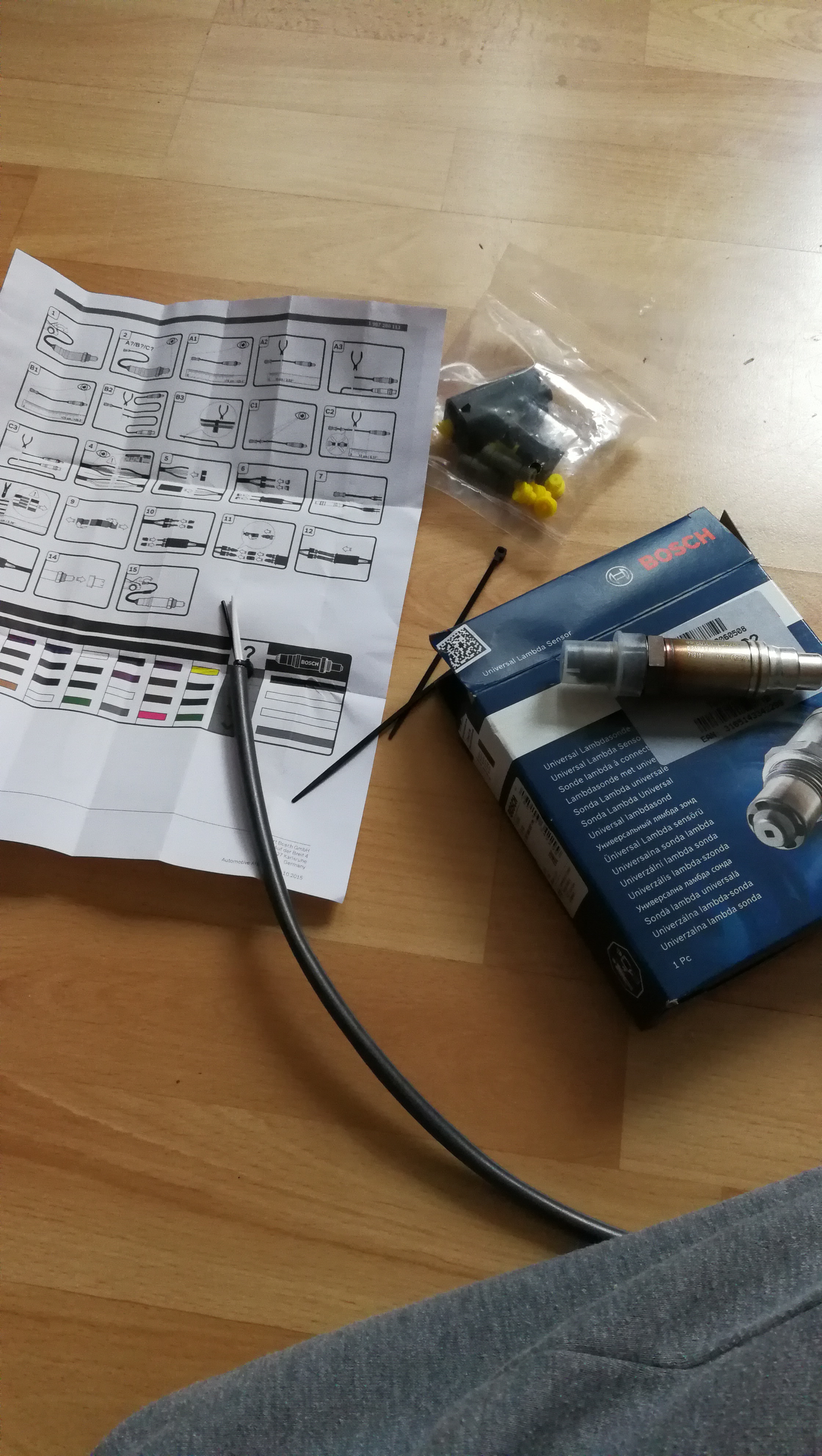

olehenri Skrevet 7. juli 2017 Forfatter Skrevet 7. juli 2017 Fikk litt nye deler i posten i dag, Mørke park lykter, mørke blink/park til frontfanger og mørke led baklykter. Venter også på nye mørke hovedlykter, skal se hvordan den blir uten linselykter. Alt er kjøpt med tanke på ny farge på bilen, spent på å se hvordan det blir. Fikk også ny lambda i dag, spent på å se om det hjelper på forbruk og bensinlukt/for mye bensin. Får se om jeg klarer å skjøte riktig ?

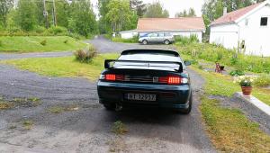

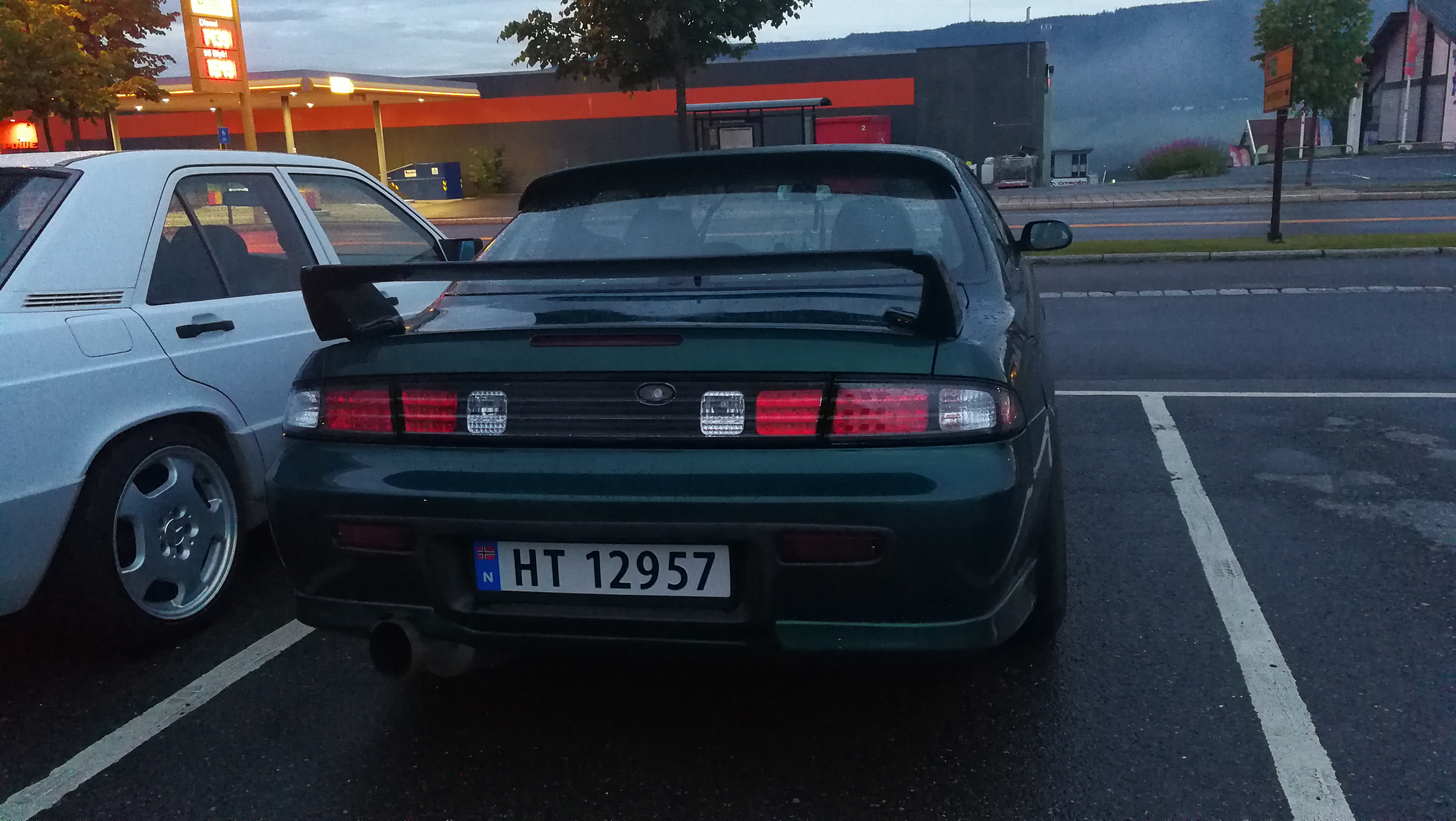

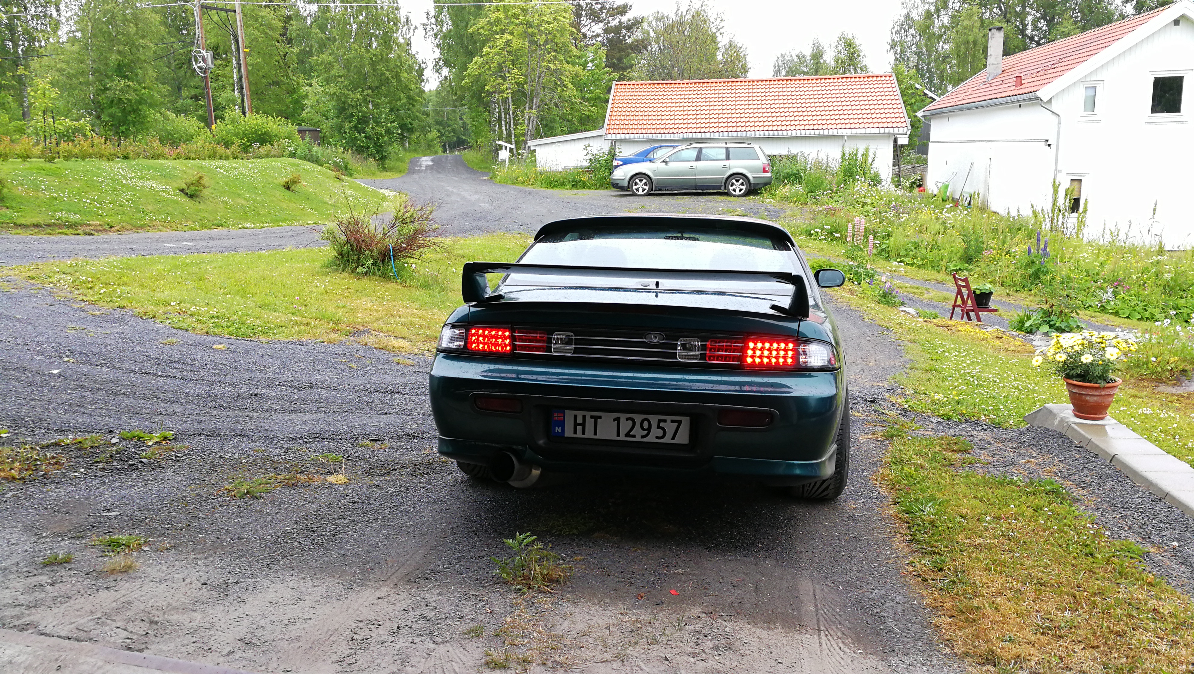

olehenri Skrevet 7. juli 2017 Forfatter Skrevet 7. juli 2017 Måtte teste baklyktene i dag, syns det ikke ble så ille

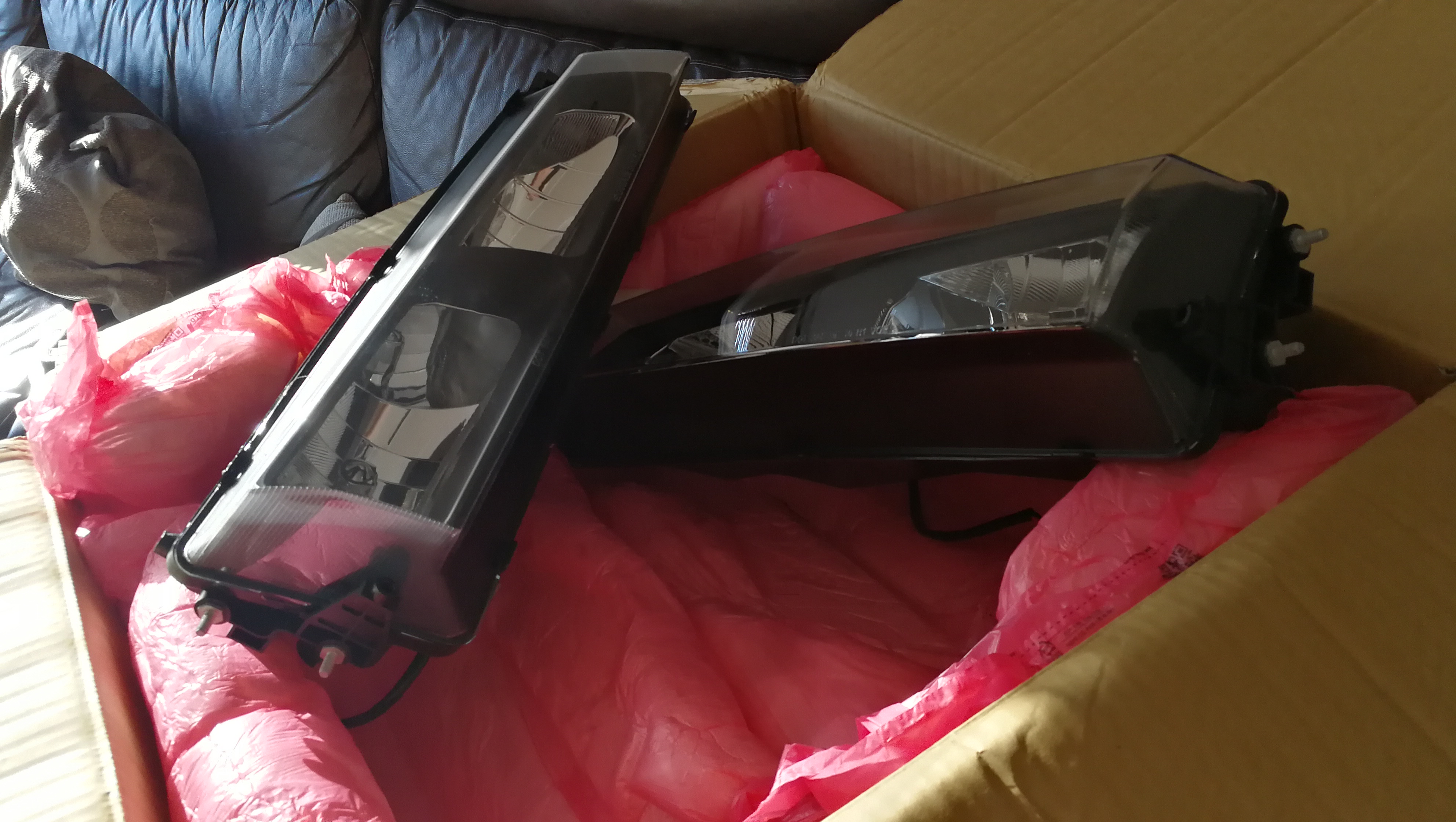

olehenri Skrevet 15. juli 2017 Forfatter Skrevet 15. juli 2017 Nye hovedlykter ankommet, spennende å se hvordan dette blir

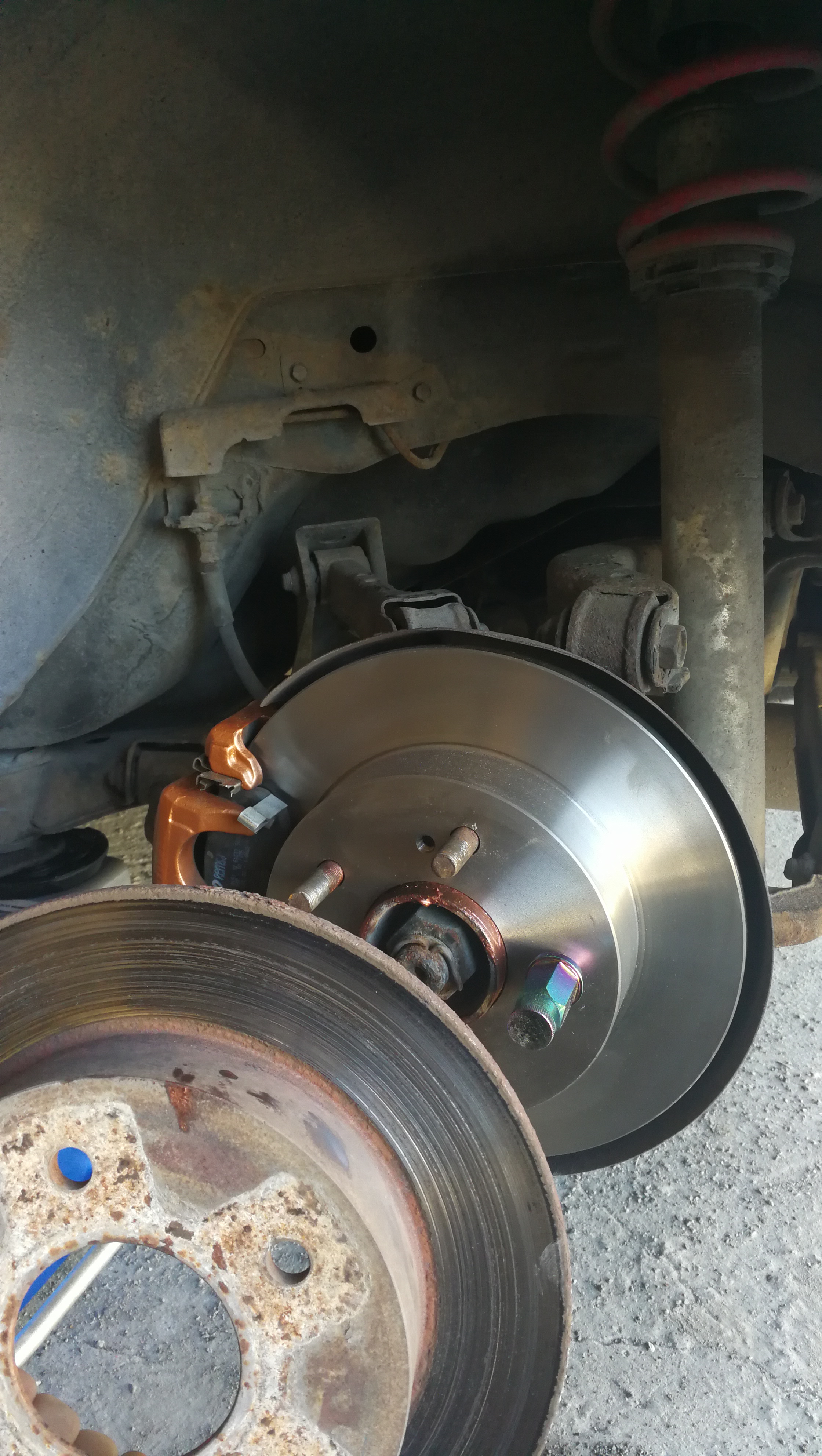

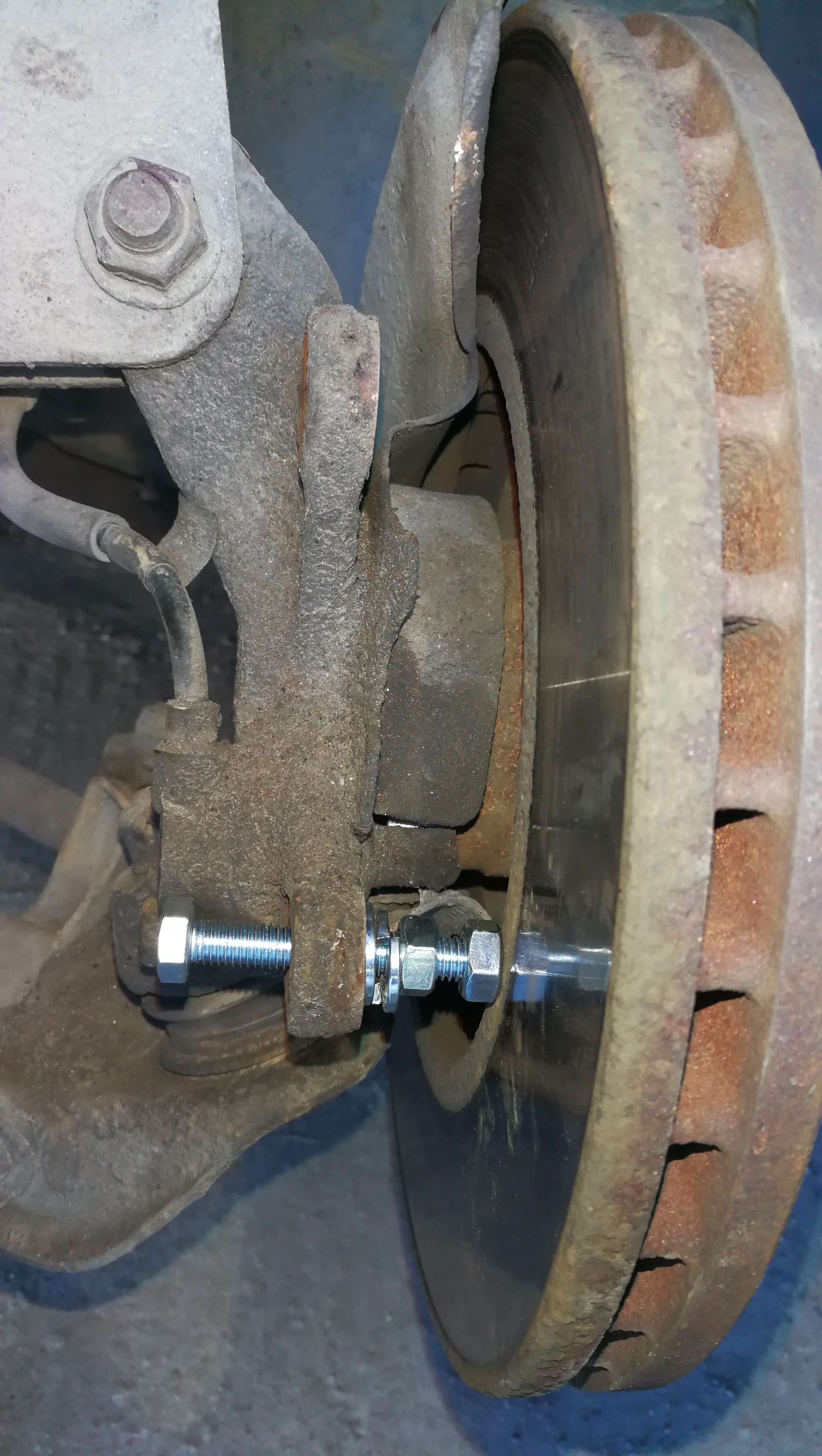

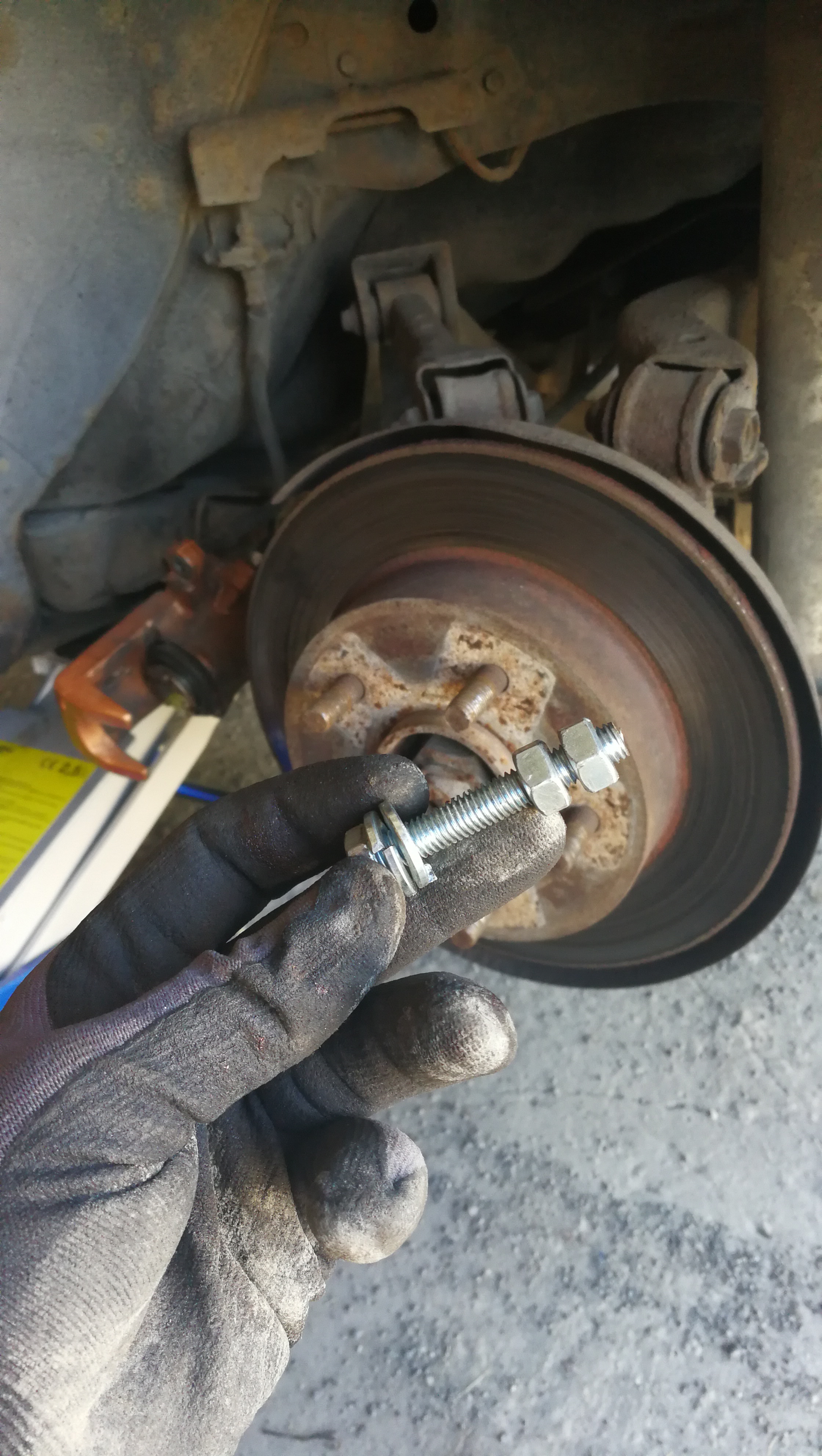

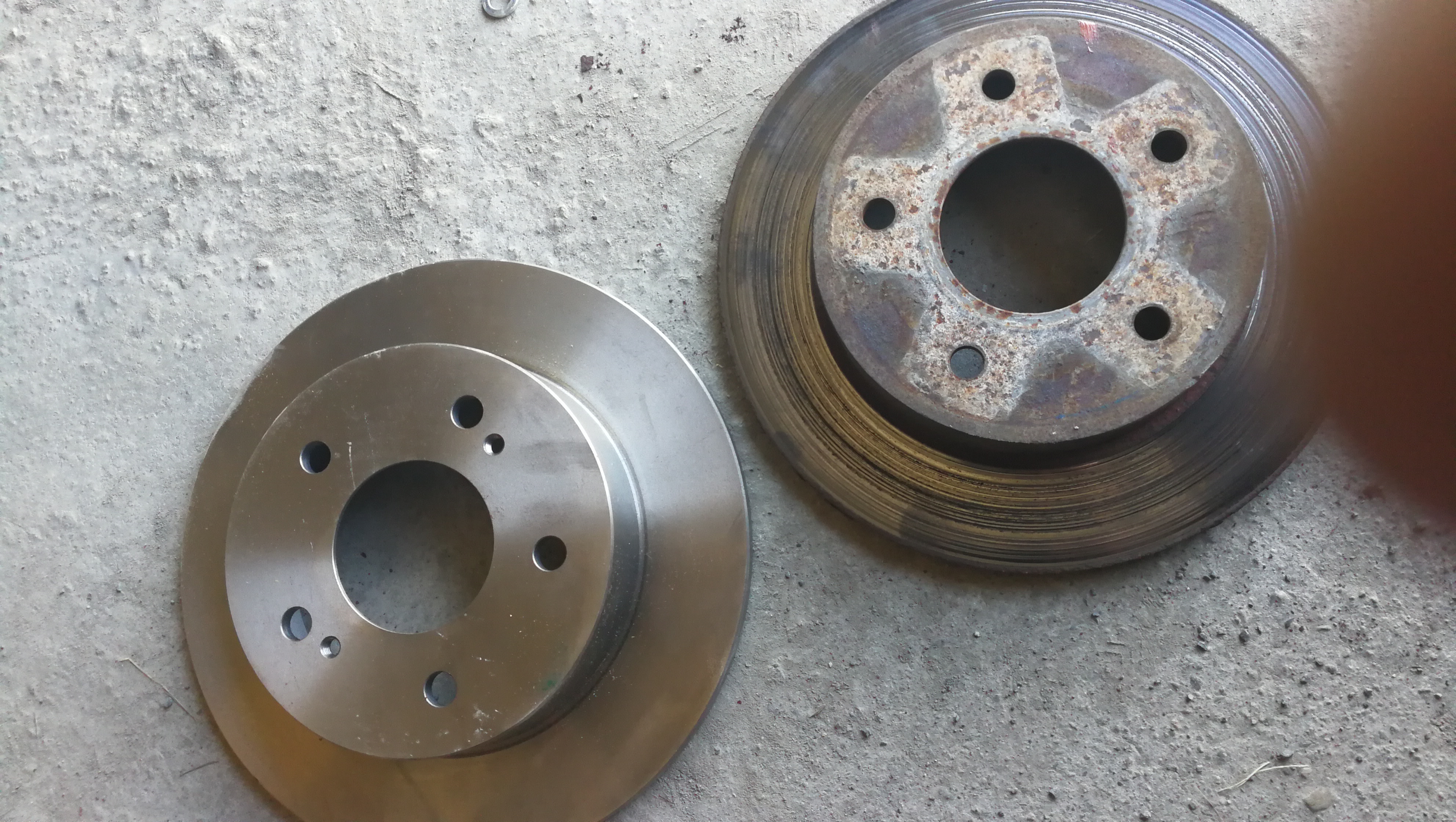

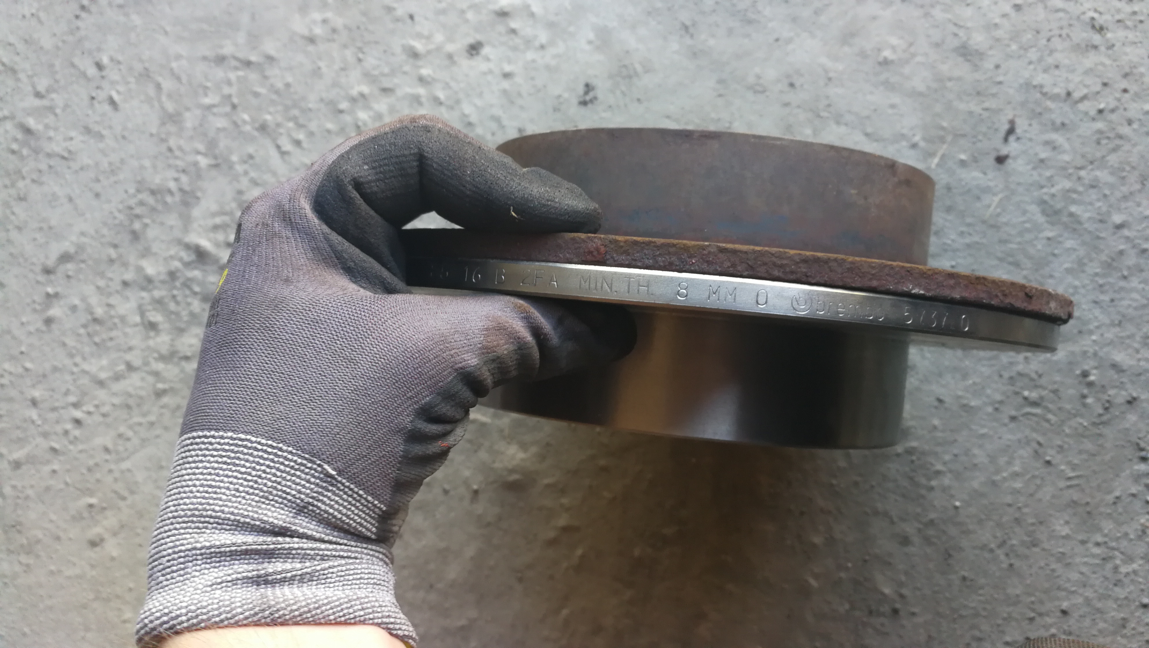

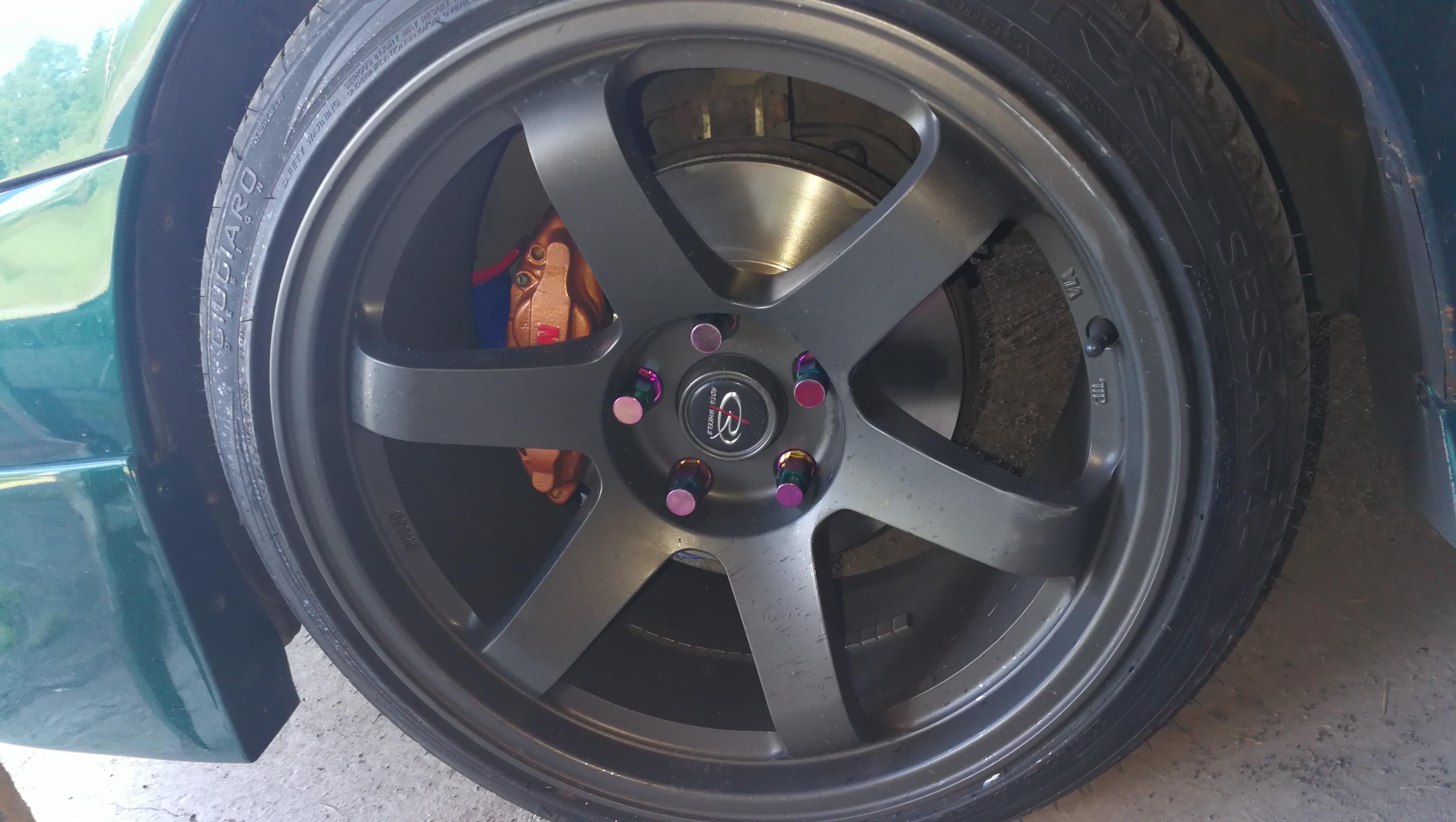

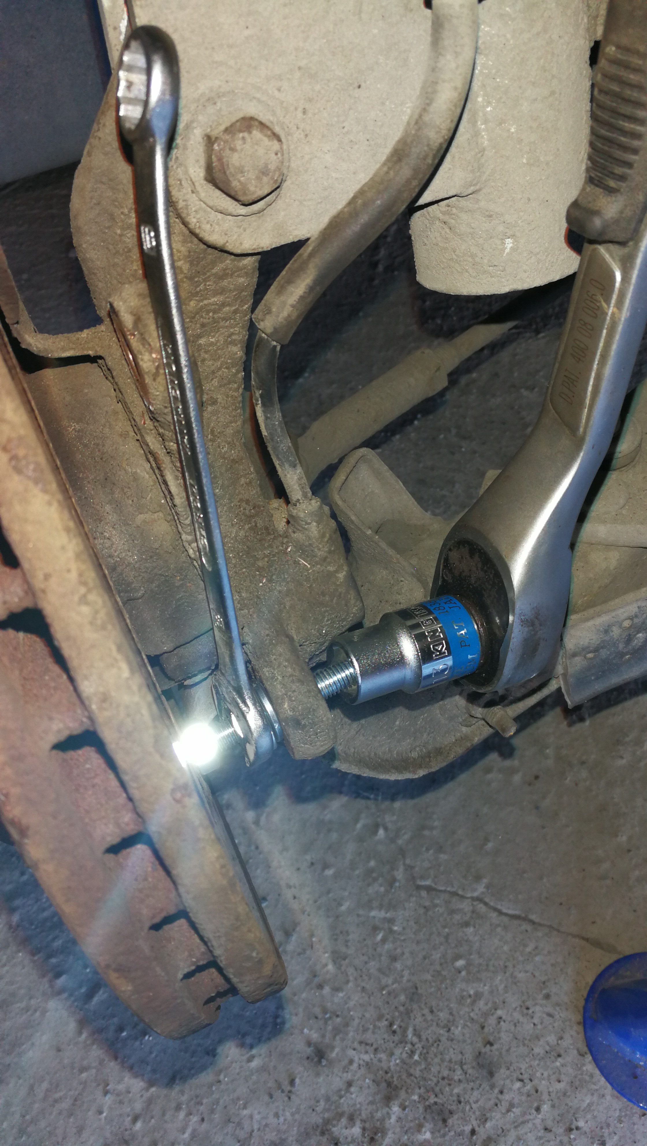

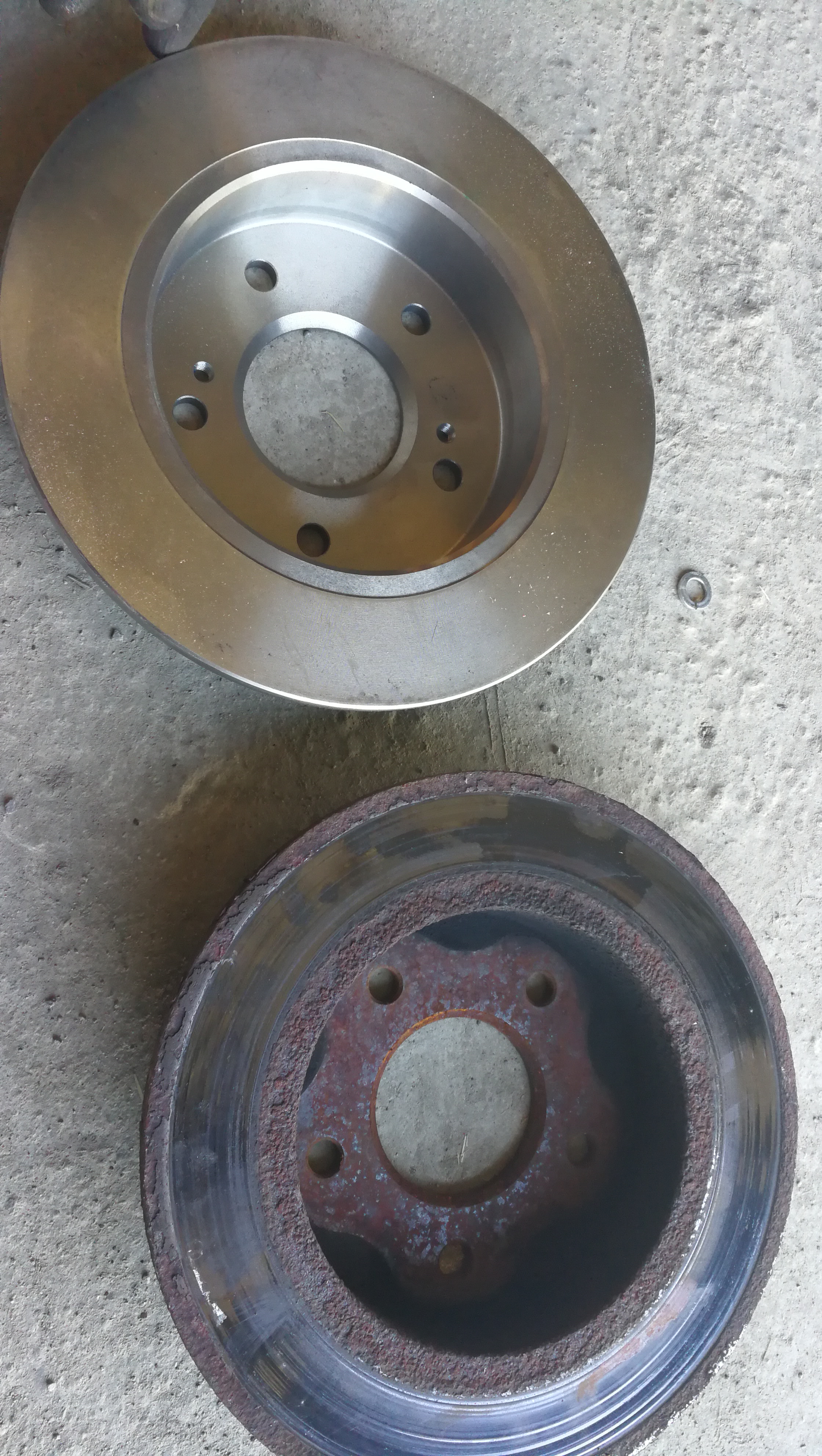

olehenri Skrevet 22. juli 2017 Forfatter Skrevet 22. juli 2017 Endelig ferdig med bytte av alle bremser, calippere, skiver og klosser. Og det trengtes for å si det slik.. Men opplever fremdeles at det henger litt innpå på venstre siden bak. Har justert håndbrekket litt, men får prøve litt mer å se hvordan det blir. Bremseskivene rundt om satt så himla fast, ingenting nyttet for å få de av, så jeg endte med å måtte sette opp en bolt med muttere fra baksiden igjennom braketten for å så skru dette mot bremseskiven for å få presset de av, foran gikk det smertefritt, bak var mye værre men det gikk etter ei stund der også etter mye banning..

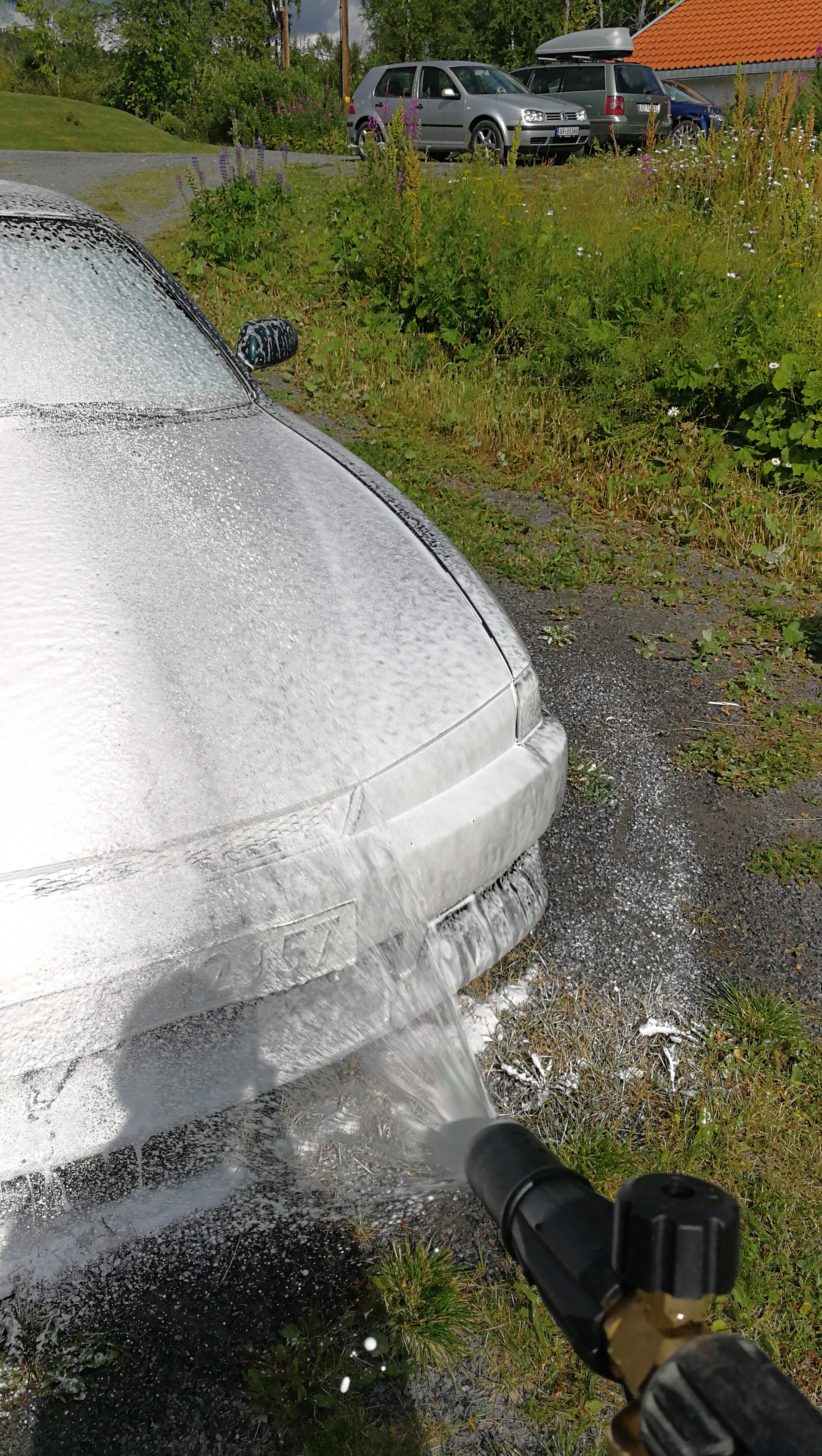

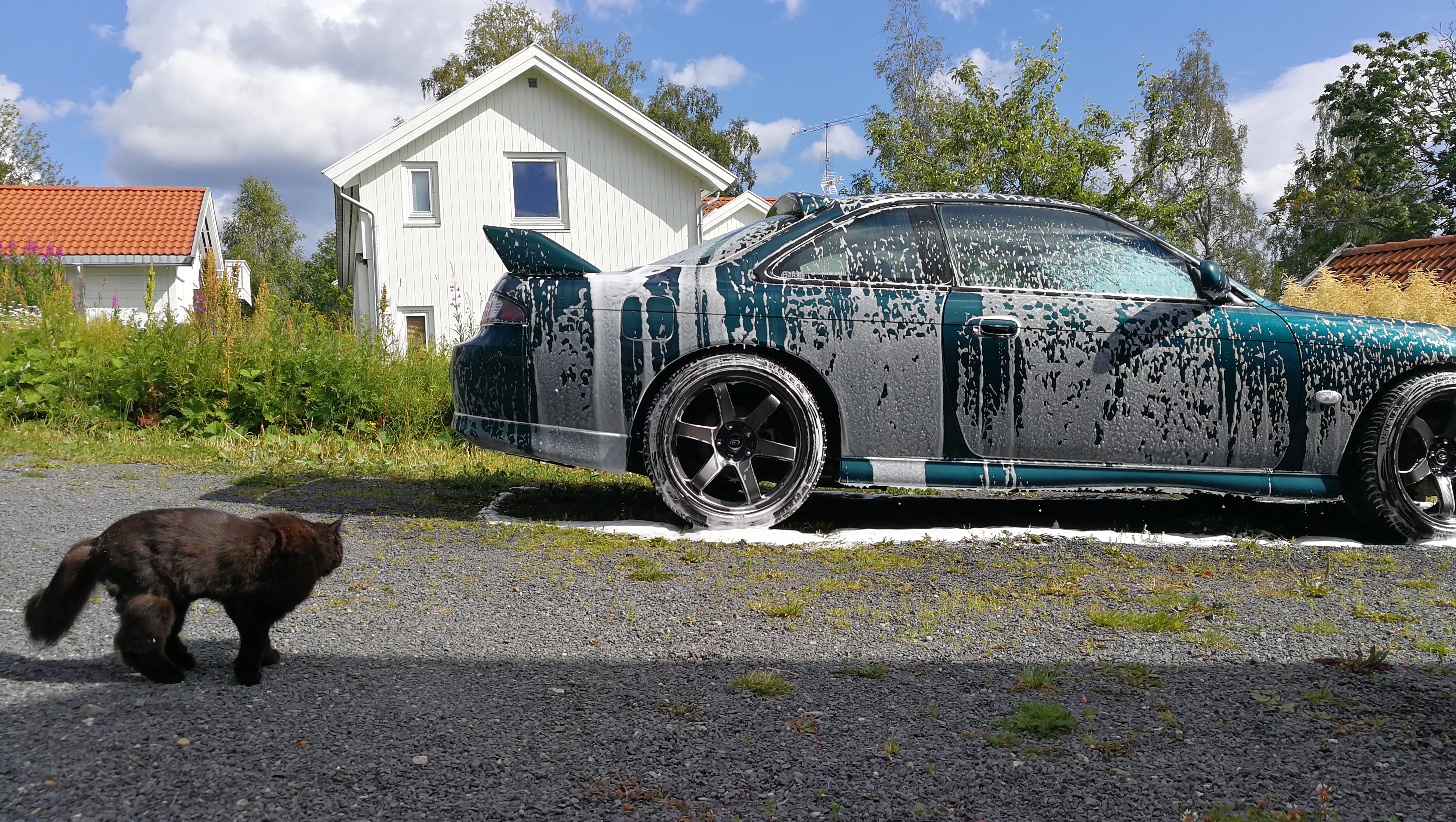

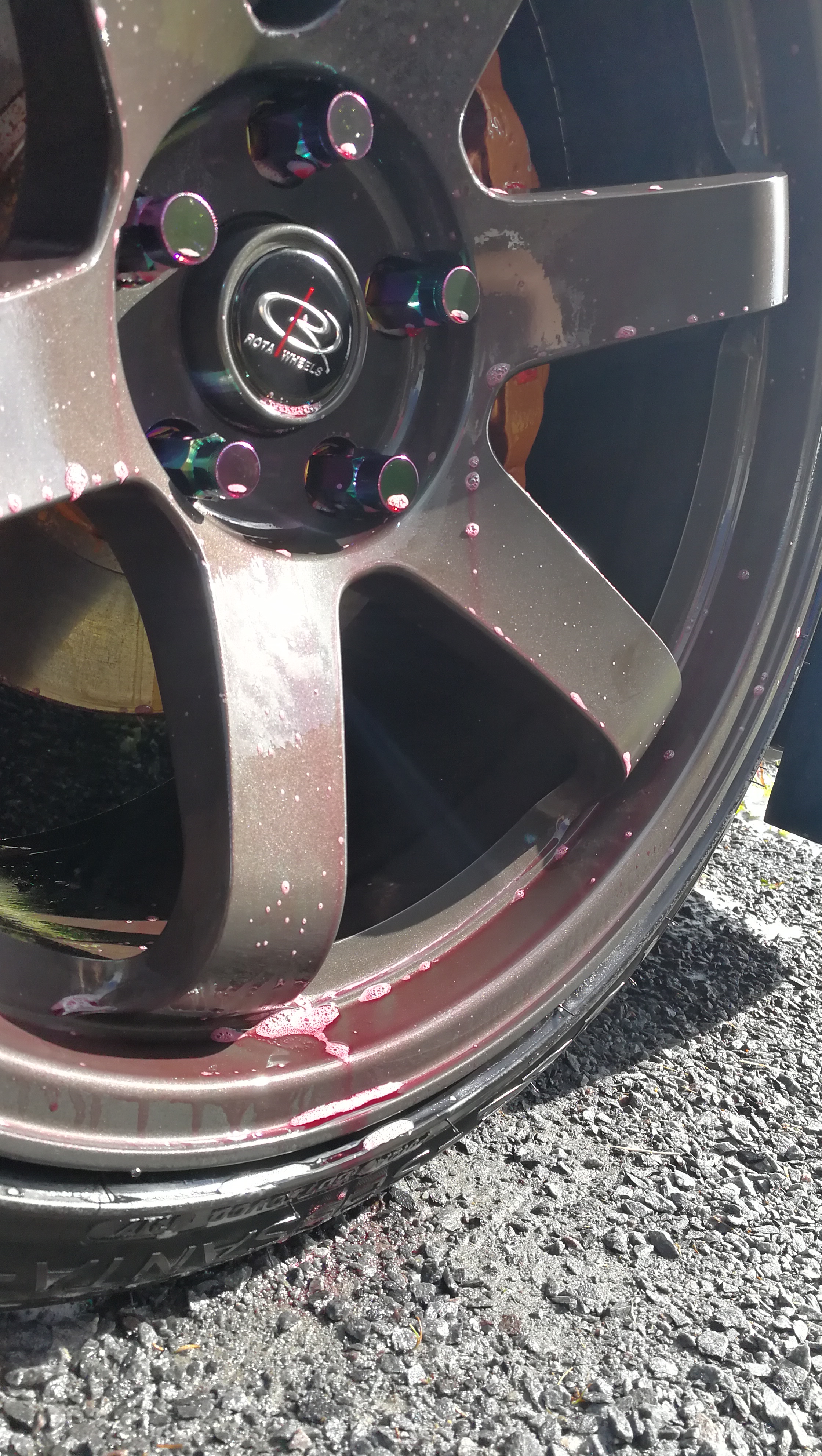

olehenri Skrevet 26. juli 2017 Forfatter Skrevet 26. juli 2017 (endret) Investert i foamgun i dag, artig og effektiv sak til bilvasken Endret 26. juli 2017 av olehenri

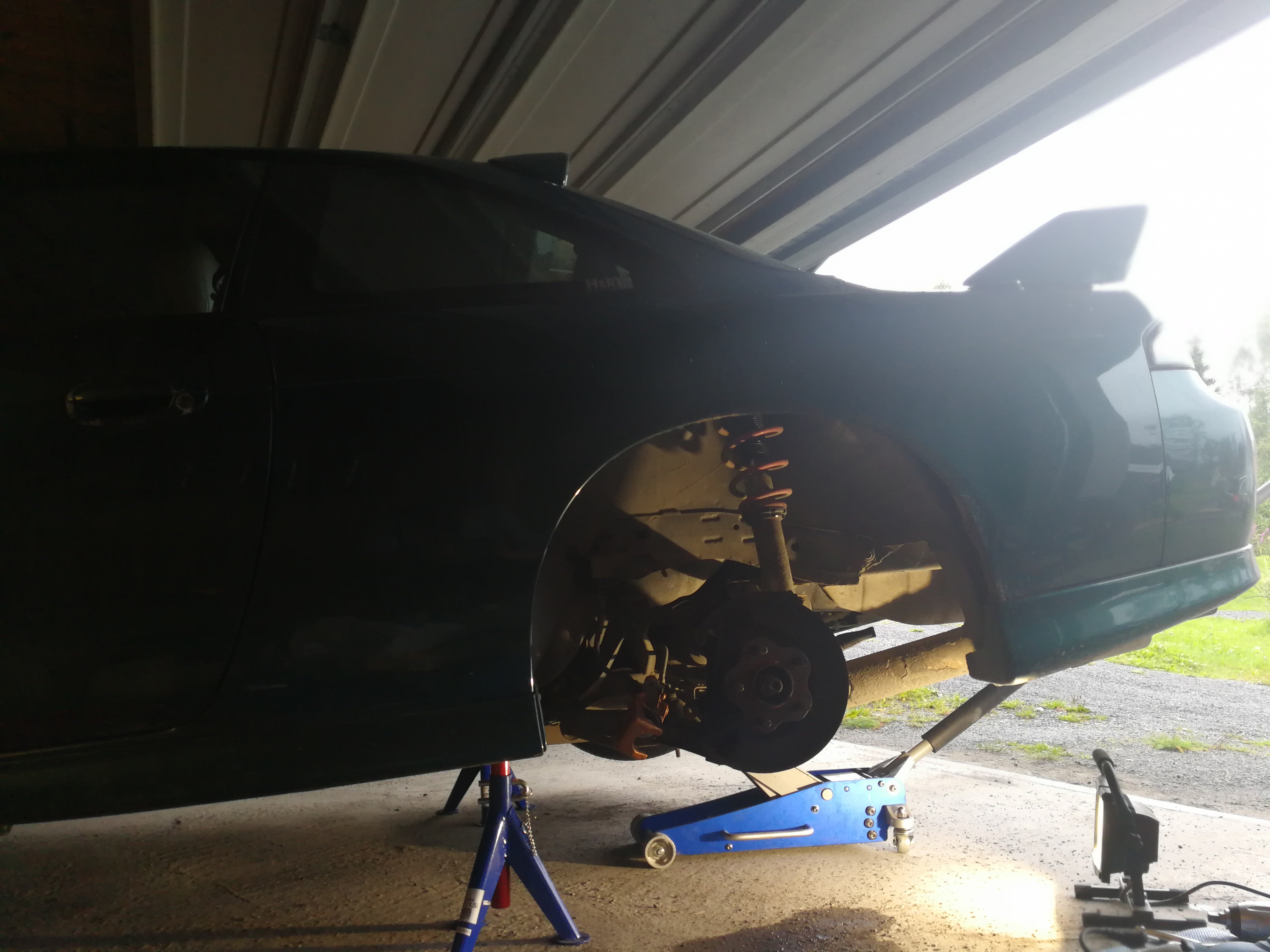

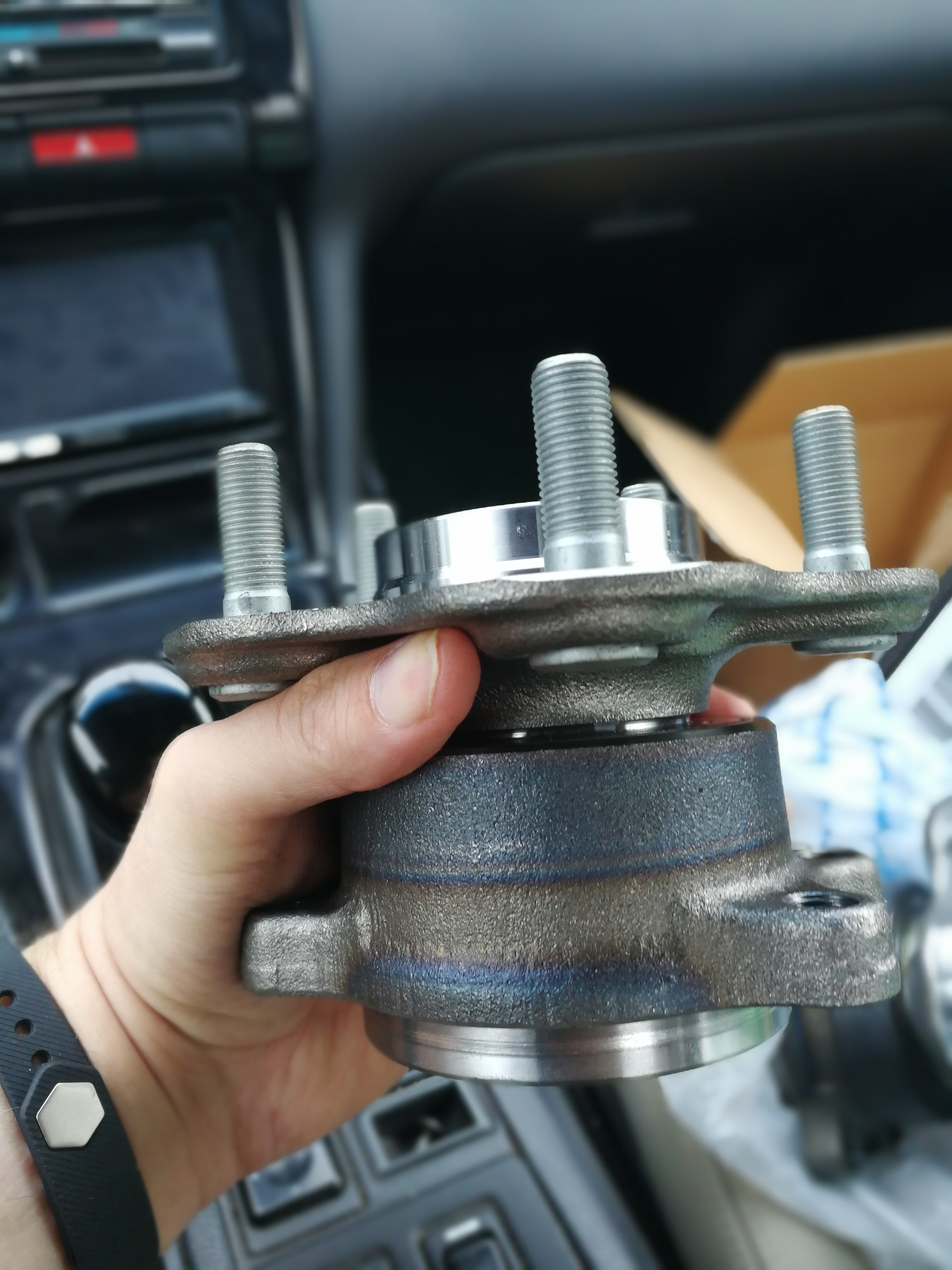

olehenri Skrevet 28. juli 2017 Forfatter Skrevet 28. juli 2017 Sliter fortsatt med varmegang fra det ene bakhjulet som jeg trodde jeg skulle bli kvitt ved kalipper bytte.. Så da får jeg prøve å bytte hjullager bak på bilen, dette er bestillt og håper på å få det til uken. Bestillte i samme sleng nye nav også.
olehenri Skrevet 31. juli 2017 Forfatter Skrevet 31. juli 2017 (endret) Nye nav som ble bestillt fra USA på Torsdag kom på døra i dah, så nå venter jeg bare på hjullager slik at jeg får sett om dette hjelper på varmegangen fra det ene hjulet. Endret 31. juli 2017 av olehenri
olehenri Skrevet 4. august 2017 Forfatter Skrevet 4. august 2017 Hadde håpet jeg skulle få hjullagerene i dag slik at jeg kunne bytte ila helgen, disse ble sendt 1 august men siden har det ikke skjedd noe med forsendelsen. Kontaktet DHL, og fikk vite at forsendelsen er på vei til ISRAEL så blir den sendt til Norge.. Må jo være en drøy omvei fra Tyskland via Israel og opp til Lillehammer.. Da får man bare vente videre..
olehenri Skrevet 9. august 2017 Forfatter Skrevet 9. august 2017 Fikk hjullagerene i går og reiste innom et verksted slik at jeg fikk presset de på navene så jeg fikk montert de. Det var lettere sagt enn gjort, 7 timer tok det å demontere gammelt og montere nye nav og lager.. Navene satt bom fast pga varmegang og rust, prøvde flere ting fra spett, brekkjern, avdrager og fikk så vidt rukket å kjøpe meg glidehammer sett, med dette gikk det lettere og med noen kakk så smatt navene av, selvfølgelig så fulgte ikke lagerene med da de satt bom fast de og.. Fikk til en løsning med glidehammeren på de og så de kom etterhvert, men fy dæven.. 1million ganger lettere foran enn bak ? Foreløpig virker det som at det var grunnen til varmegang fra venstre bakhjul, men gjenstår å kjøre litt mer for å se
olehenri Skrevet 14. august 2017 Forfatter Skrevet 14. august 2017 Varmegang problemene er nå borte, så konkluderer med at det var hjullageret som var problemet.

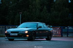

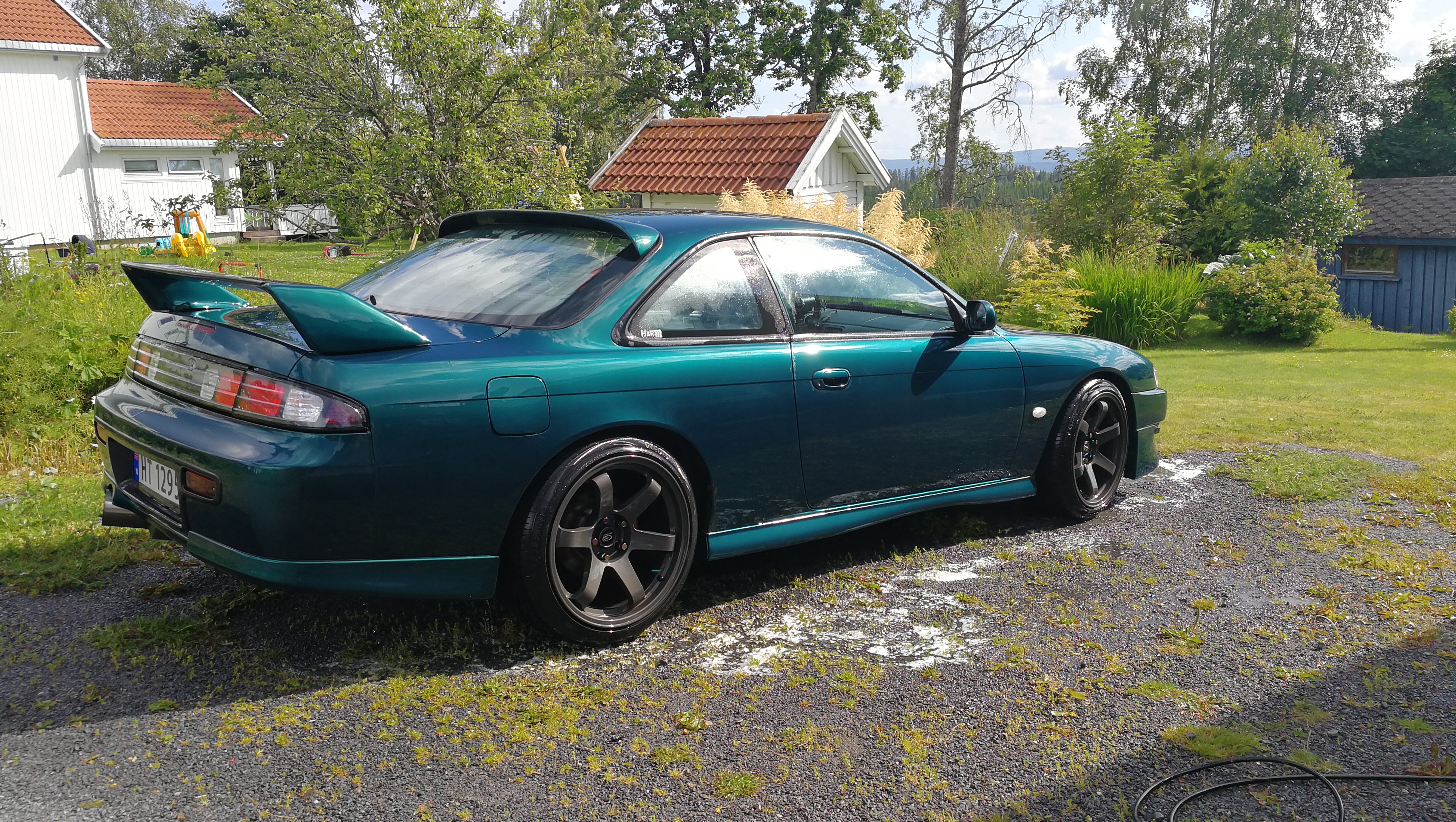

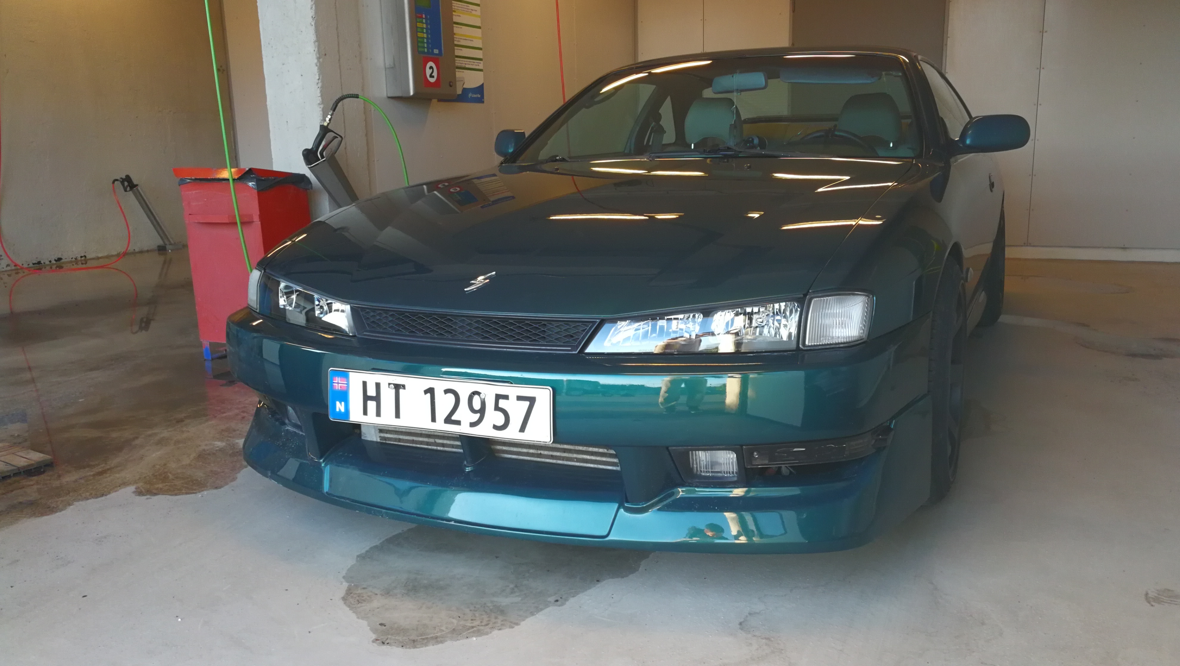

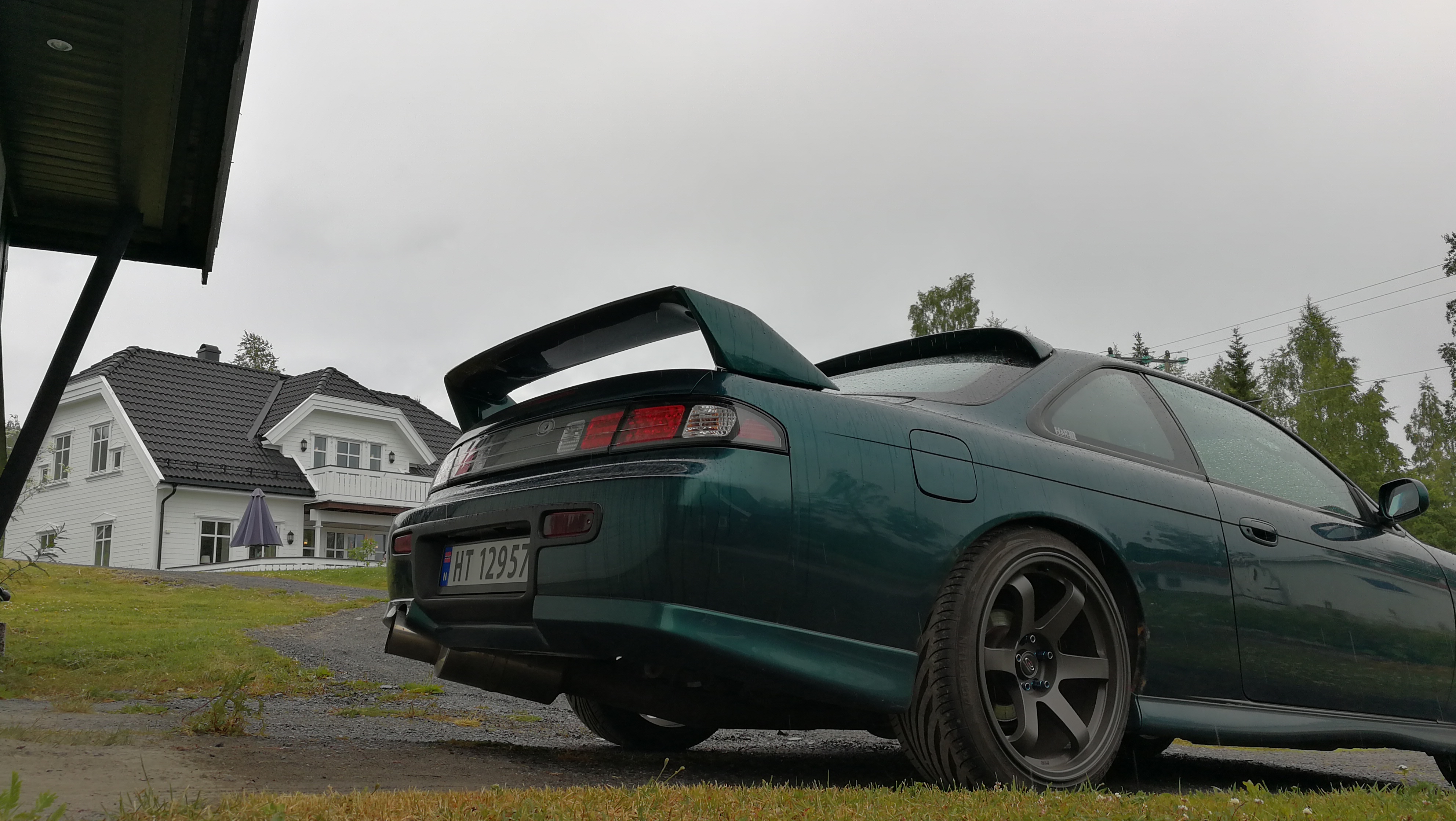

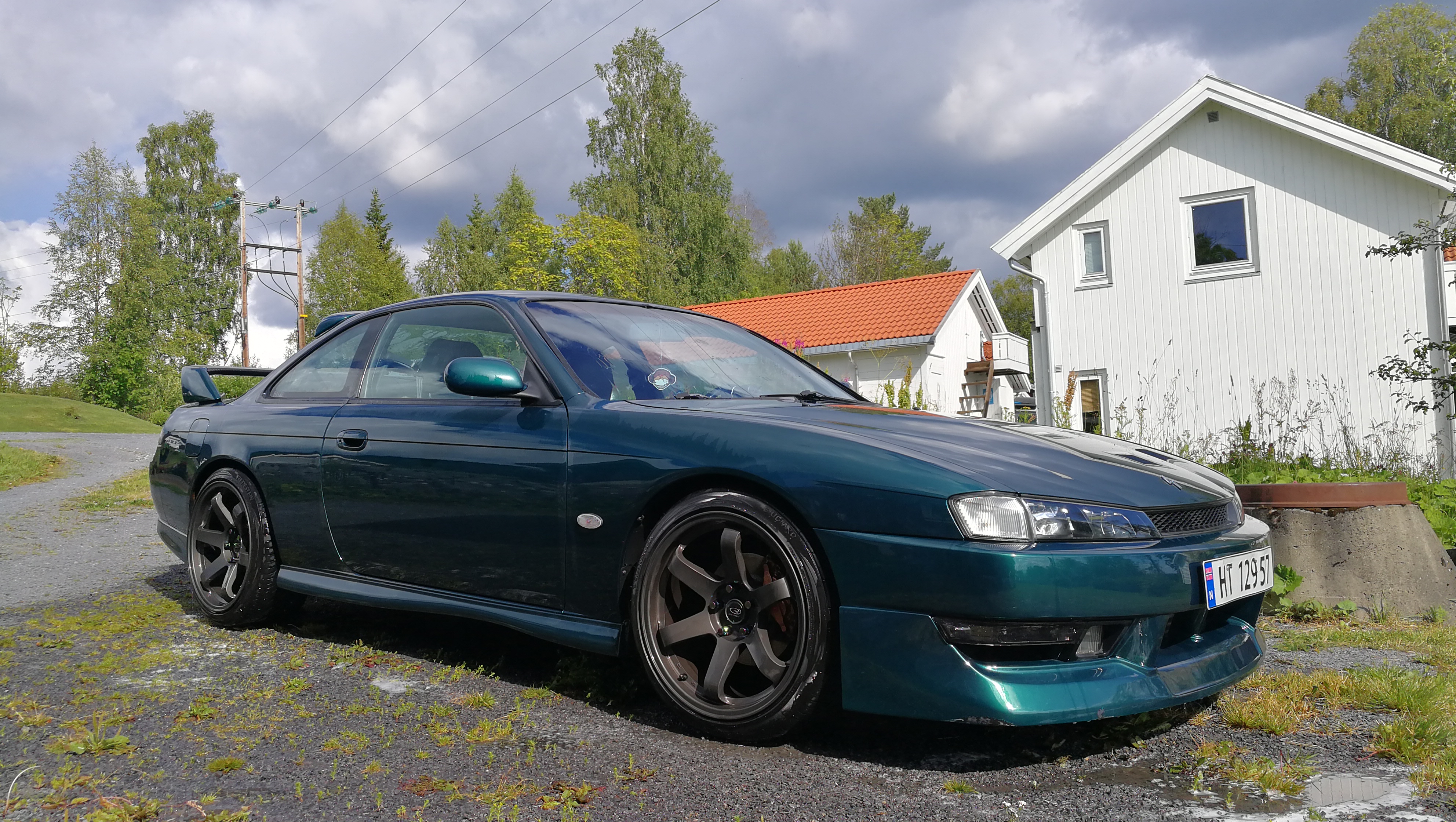

olehenri Skrevet 14. august 2017 Forfatter Skrevet 14. august 2017 Kjøpte meg nytt speilreflekskamera før helgen og tok å testet det litt på bilen i går kveld Slik er iallefall bilen per dags dato 1

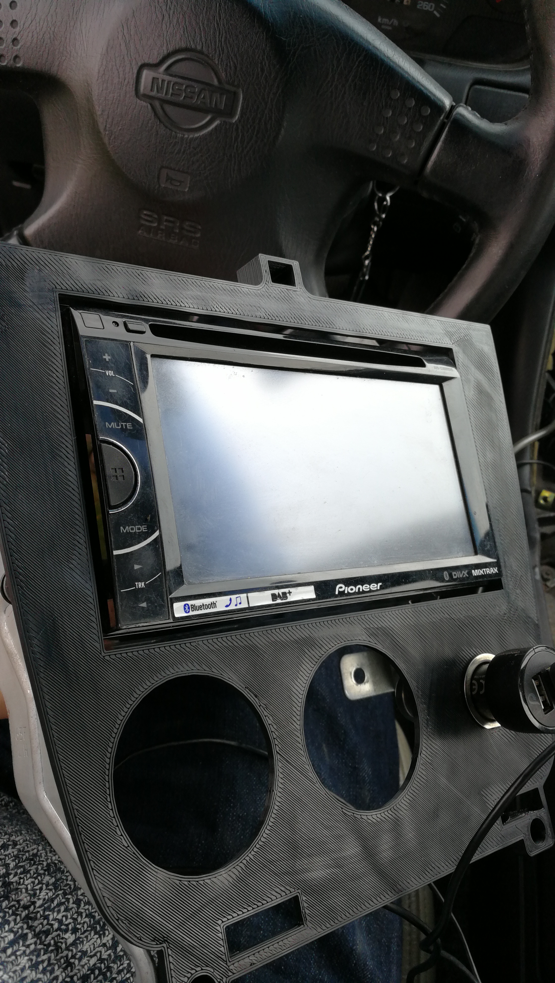

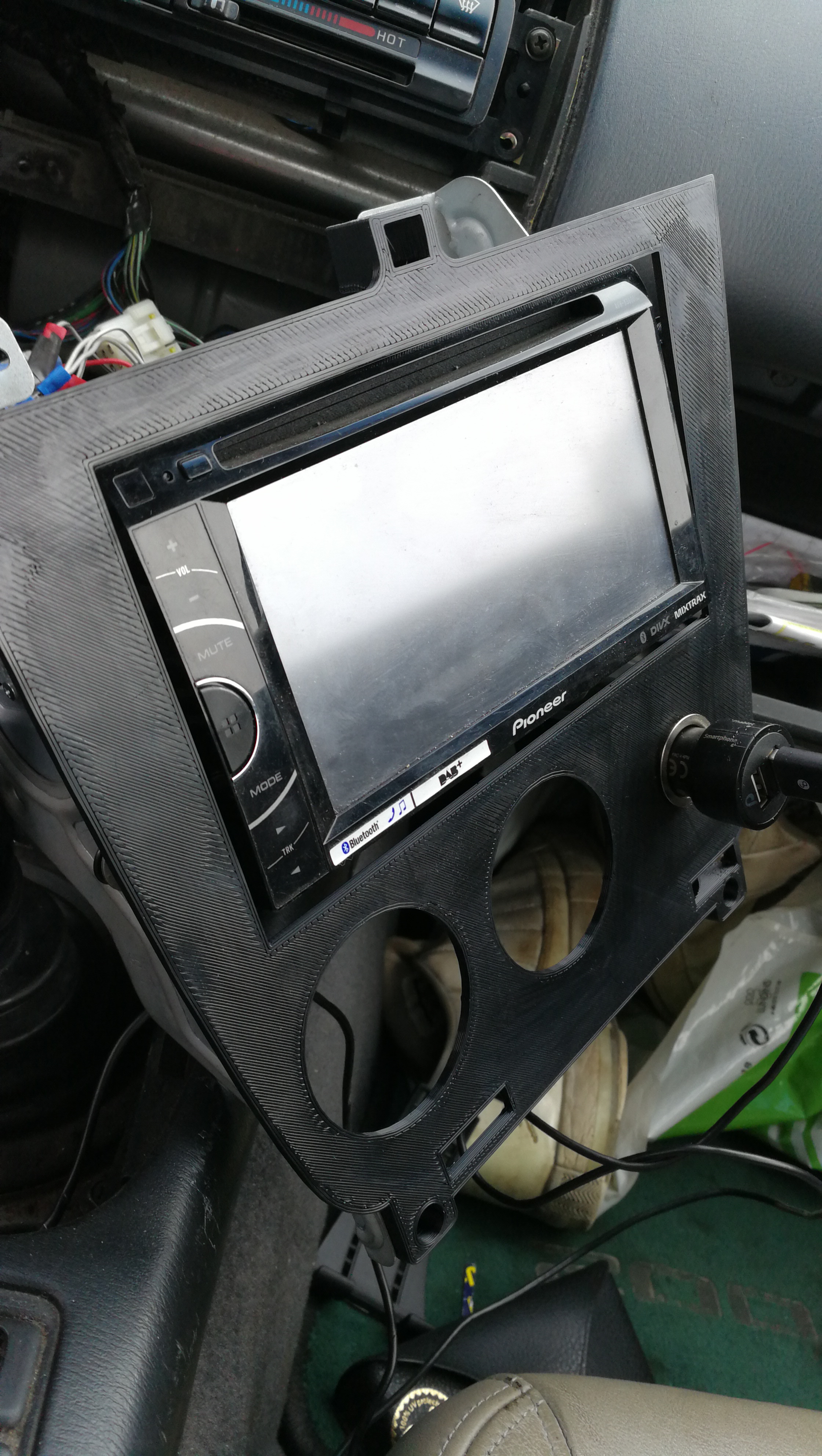

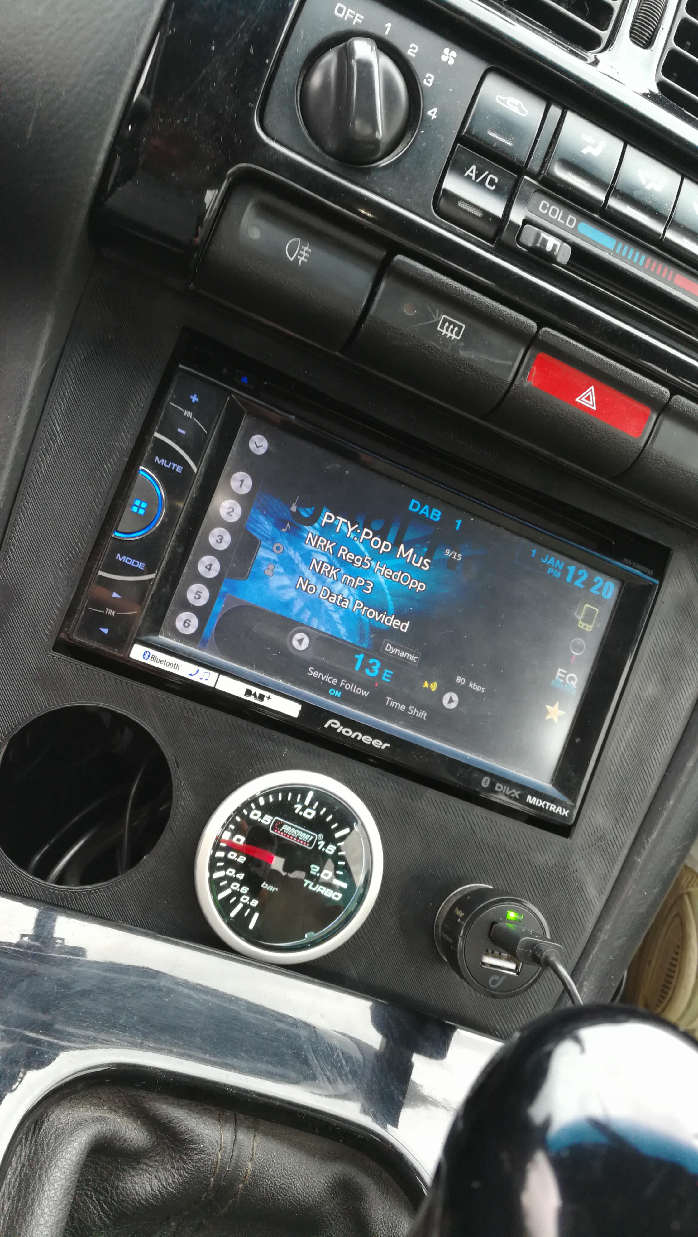

olehenri Skrevet 19. august 2017 Forfatter Skrevet 19. august 2017 Ble lei av å ha turbotrykksmåleren på dashbordet så kjøpte meg ei ny ramme til spilleren min med plass til 2 målere, det ble en mye bedre og cleanere look synes jeg

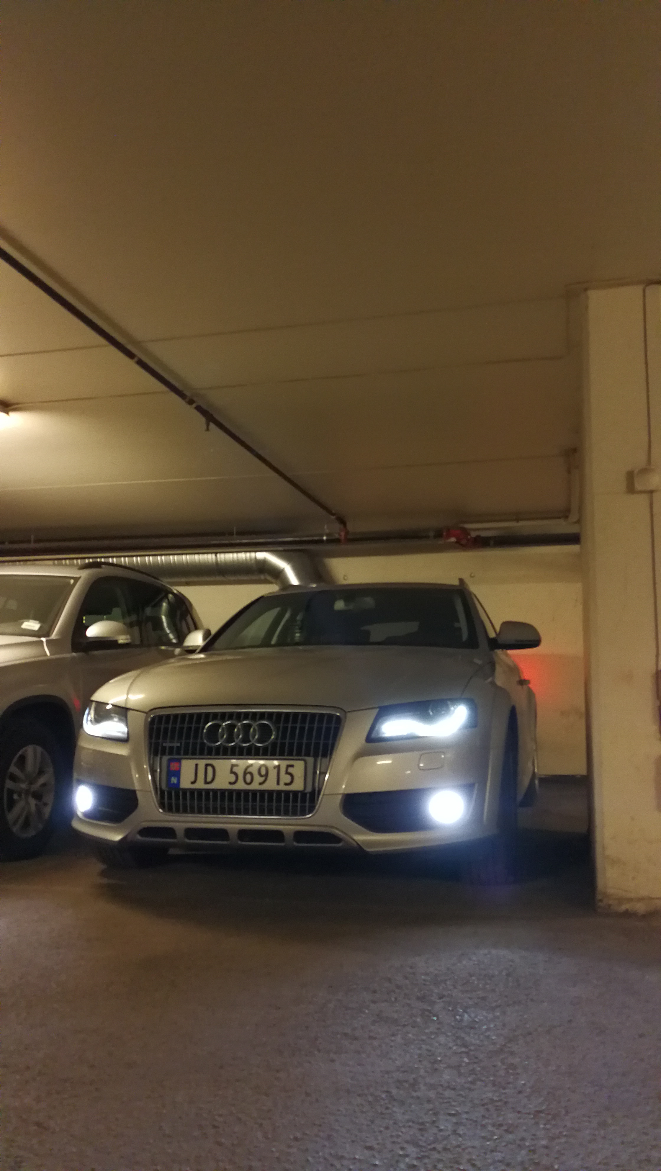

olehenri Skrevet 8. september 2017 Forfatter Skrevet 8. september 2017 Da har man fått hjem vinterbilen Ser ut til at det mest sansynlig går mot vintrlagring av S14, da blir det nok lite å skrive om her fremover
