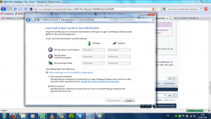

Furiouz Skrevet 7. august 2010 Skrevet 7. august 2010 Hei, Akkurat kjøpt meg en Samsung X125. Jeg får ikke til å skru av slik at maskinen ikke går i hvilemodus når jeg stenger lokket. Under alternativer for stenging av lokk, er alle feltene grå, og det går ikke ann å endre noe på instillingene der. Har prøvd å opprette egne strømprofiler, og brukt de ferdig konfigurerte. Når jeg endret til profilen Høy Ytelelse, fikk jeg valget "Aldri" under hvilemodus, men fikk fortsatt ikke endret dette under valg ved stenging av lokk. Går forøvrig ikke ann å gjøre endringer for hva som skjer når jeg trykker på av og på knapp. Hadde blitt veldig glad om noen har en løsning på dette.

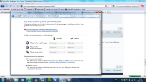

Furiouz Skrevet 7. august 2010 Forfatter Skrevet 7. august 2010 Hei, og takk for svar. Det har vært mulig på alle mine tidligere laptoper, men ikke på denne. Jeg får frem den skjermen, men alle valgene i rullgardinen er grå, og får derfor ikke valgt noe.

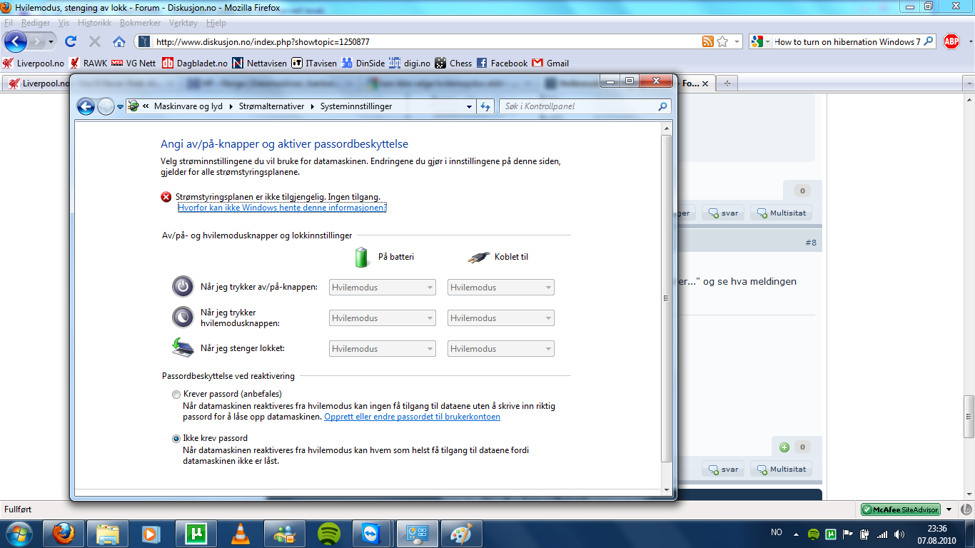

Furiouz Skrevet 7. august 2010 Forfatter Skrevet 7. august 2010 Din maskin har ikke skrud på dvalemodus. Det er en egen innstilling, men akkurat på hvor på Windows 7/Vista husker jeg ikke. Google: How to turn on hibernation Windows 7 Er du sikker på dette? Jeg får nemling maskinen til å gå i dvalemodus og hvilemodus, men bare ikke forhindre dette når jeg lukker lokket på maskinen. Vil at maskinen skal kjøre fullt selv om jeg lukker lokket. Jeg missforsto innlegget ditt. My bad. Trodde du ikke klarte å skru det på. Er alle feltene grå under når du kommer til innstillingen for endring av hva som skjer når lokket stenges? Er det Windows strømegenskaper eller det egen fra produsent? Takk for svar. Ja, det er windows, og alle feltene er grå som på bildet.

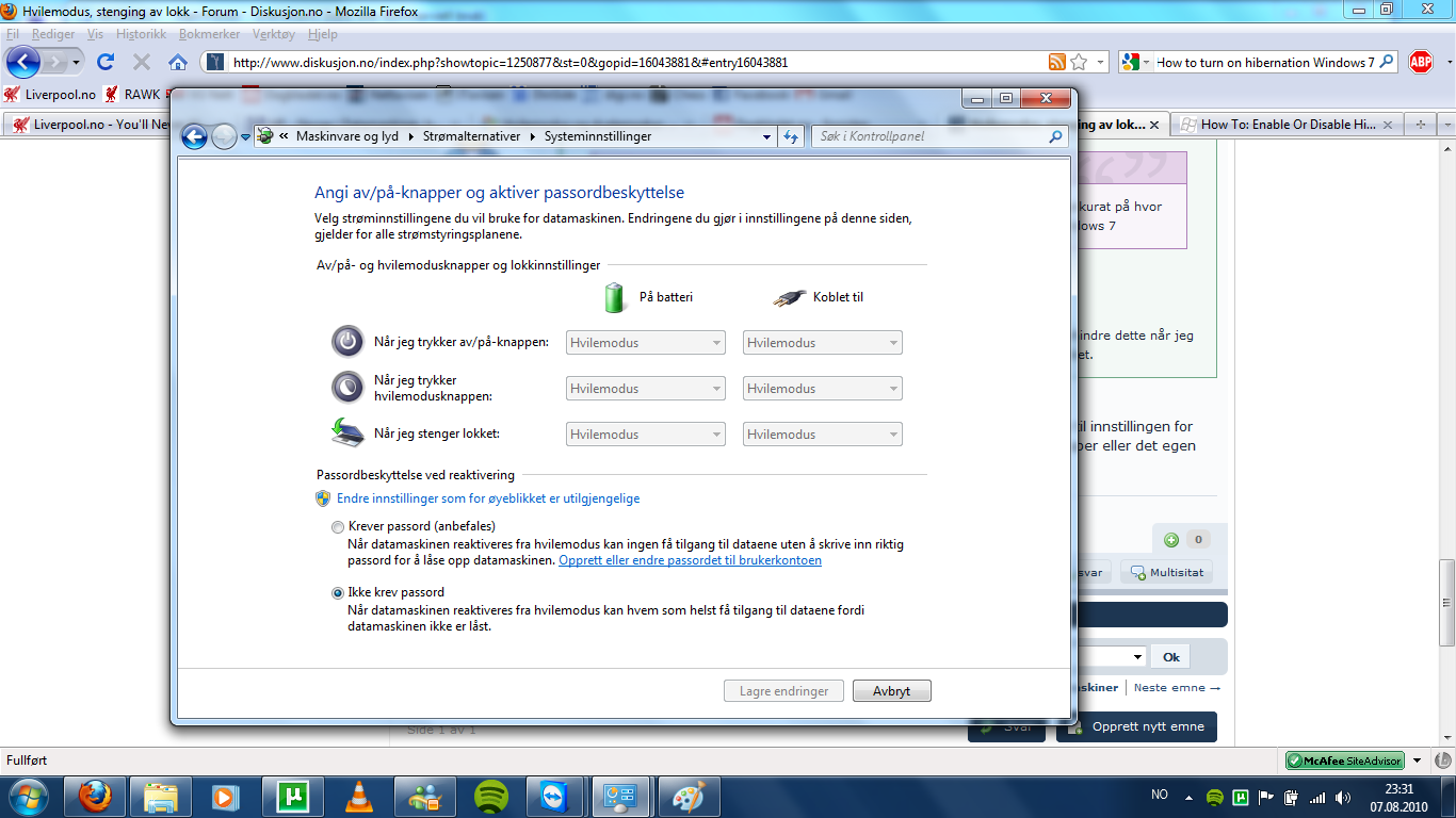

Gjest Skrevet 7. august 2010 Skrevet 7. august 2010 Kan du trykk på lenken under som sier noe slikt "Endre innstillinger er..." og se hva meldingen sier? Evnt. post skjermdump av den.
Furiouz Skrevet 7. august 2010 Forfatter Skrevet 7. august 2010 Kan du trykk på lenken under som sier noe slikt "Endre innstillinger er..." og se hva meldingen sier? Evnt. post skjermdump av den. Strømstyringsplanen er ikke tilgjengelig. Trykker jeg på linken igjen kommer jeg til windows hjelp, som ikke gir meg noe særlig relevant informasjon.
Gjest Skrevet 7. august 2010 Skrevet 7. august 2010 Kanskje denne er til hjelp? http://windows.microsoft.com/nb-NO/windows-vista/Power-plans-frequently-asked-questions Har du administrator rettigheter forresten?
Furiouz Skrevet 7. august 2010 Forfatter Skrevet 7. august 2010 Kanskje denne er til hjelp? http://windows.microsoft.com/nb-NO/windows-vista/Power-plans-frequently-asked-questions Har du administrator rettigheter forresten? Har admin rettigheter ja. Ser ut som dette kan være årsaken: "Ikke nødvendigvis. Fordi maskinvarekonfigurasjonene varierer på de forskjellige datamaskinene, er det ikke sikkert at datamaskinen støtter alle strømstyringsinnstillingene som er tilgjengelige i denne versjonen av Windows. Windows finner automatisk maskinvarekonfigurasjonen for datamaskinen og gjør tilgjengelig bare de innstillingene du kan endre." Takk for hjelpen. Jeg får se om jeg kan få noe svar fra Samsung.
