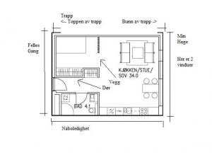

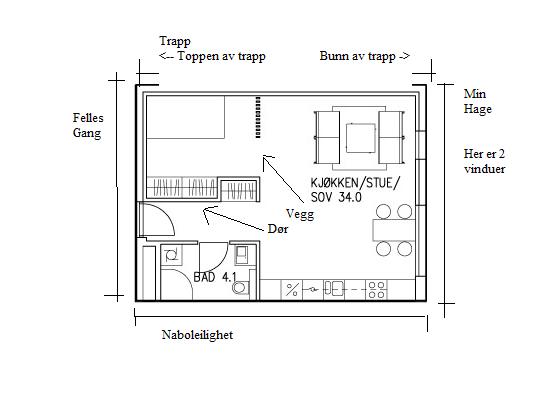

tdyne Skrevet 1. september 2010 Forfatter Skrevet 1. september 2010 så lag et vindu, kan umulig være så dyrt hvis snekkeren som setter opp veggen for deg gjør det i samme slengen, er tross alt arbeidet som koster penger;) Han skriver jo at det ikke er mulig. Kan jo være det er felleskorridor og naboleilighet(er) som grenser til 1roms'en hans. Han har jo vindu i oppholdsrommet han ønsker å dele. Legger ved tegning av leiligheten, har skrevet og tegnet sånn noenlunde.. Noen forslag til planløsning ? Øverst på tegningen (langs veggen) går det en trapp av betong (veggen er også betong), vil det være mulig skjære ut et hull i veggen til vindu rett ved trappen? Dette er i første etasje i en 4 etasjers blokk
ThOms-N Skrevet 1. september 2010 Skrevet 1. september 2010 Alt er mulig. Men godtar sameiet det? Ville ha snakka med kyndige folk, og fått dei til å kikke på det. Ikkje alltid like lurt å skjære hull. Mulig det må forsterkes?
Svinks Skrevet 1. september 2010 Skrevet 1. september 2010 (endret) Trappa er utendørs, slik at et vindu under(?) trappa vil gi frisk luft og dagslys? De som kan betongsaging kan sikkert klare å lage en vindusåpning uten at veggen svekkes. Er blokka borettslag, sameie av selveierleiligheter, eller hva? Det er uansett en sak som må vurderes av styre. Og bygningskyndig fagmann. Og må søkes om hos kommunen, det blir fasadeendring. Men så spørs det jo om du ønsker å sove rett innenfor et vindu der folk går forbi. Vil de kunne se inn/ned på deg? Hva med støy, en betongvegg isolerer langt bedre enn et vindu, selv når det er lukket. Og er "soverommet" etter ombygningen du har tegnet på 15m3 (6,25m2 ved 2,4m takhøyde) slik at det blir et fullverdig soverom, eller er det fortsatt en sovealkove i en ettroms leilighet? Ellers er tegningen din grei, hvis jeg forstår den rett: Vegg mellom alkove og stue, og døråpning midt i mot badedøra? Det vil funke fint også uten vindu, du får kort vei til do om morgenen, og en døråpning uten dør eller med dør med glass eller åpen dør gir dagslys inn i alkoven. Er det ventil i alkoven? Hvis ikke kan det være at også ei dør med glass bør stå åpen. Endret 1. september 2010 av Svinks
