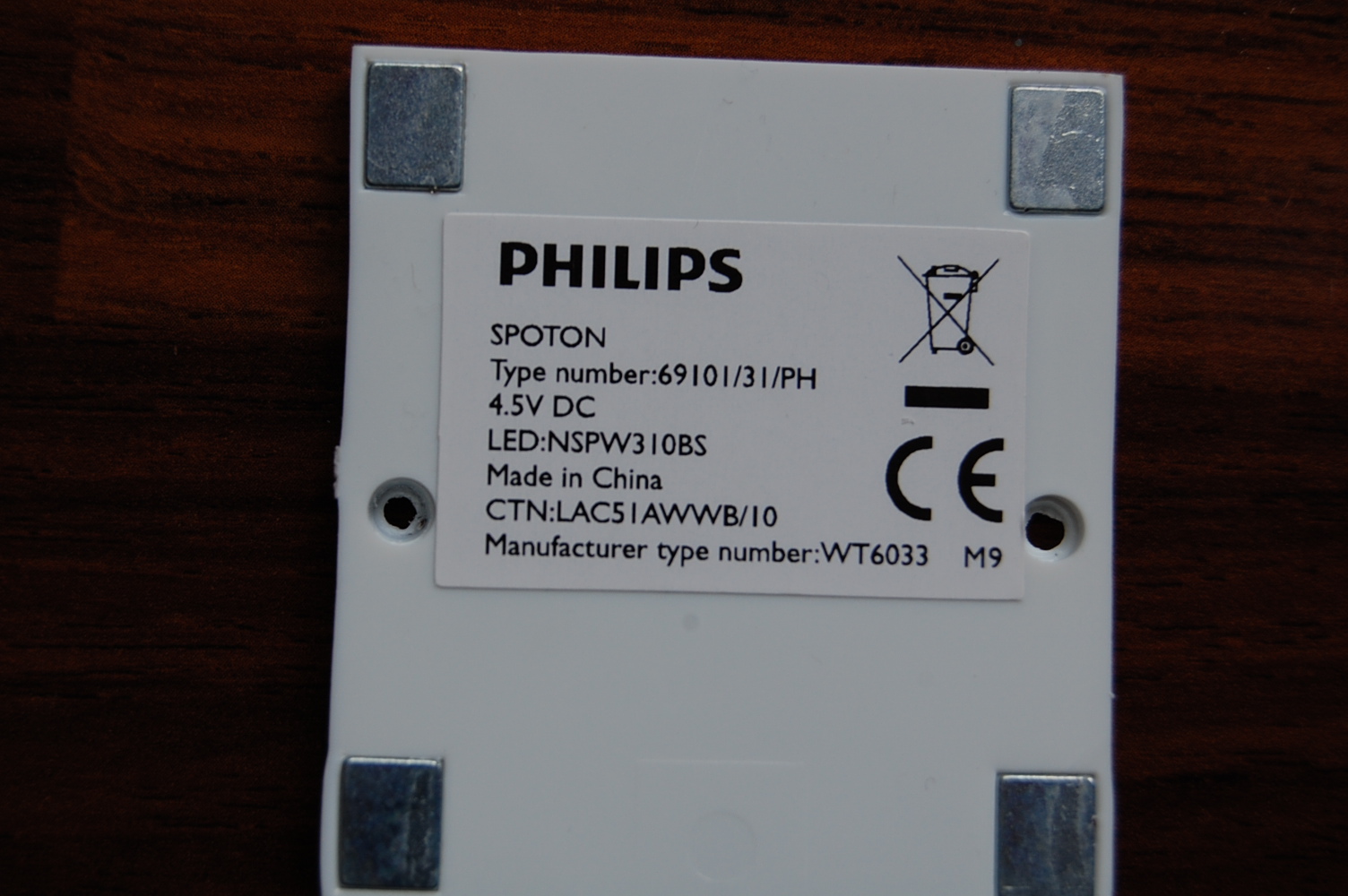

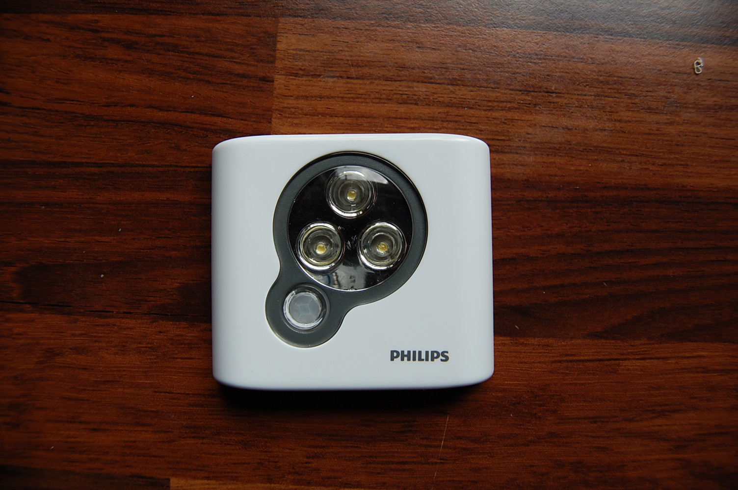

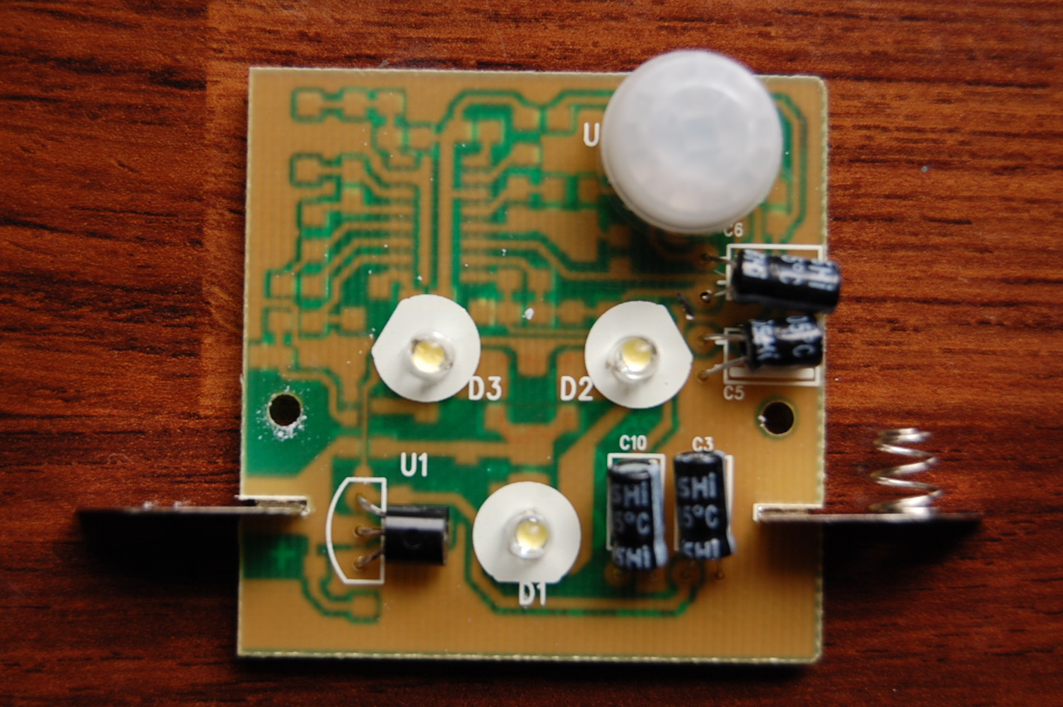

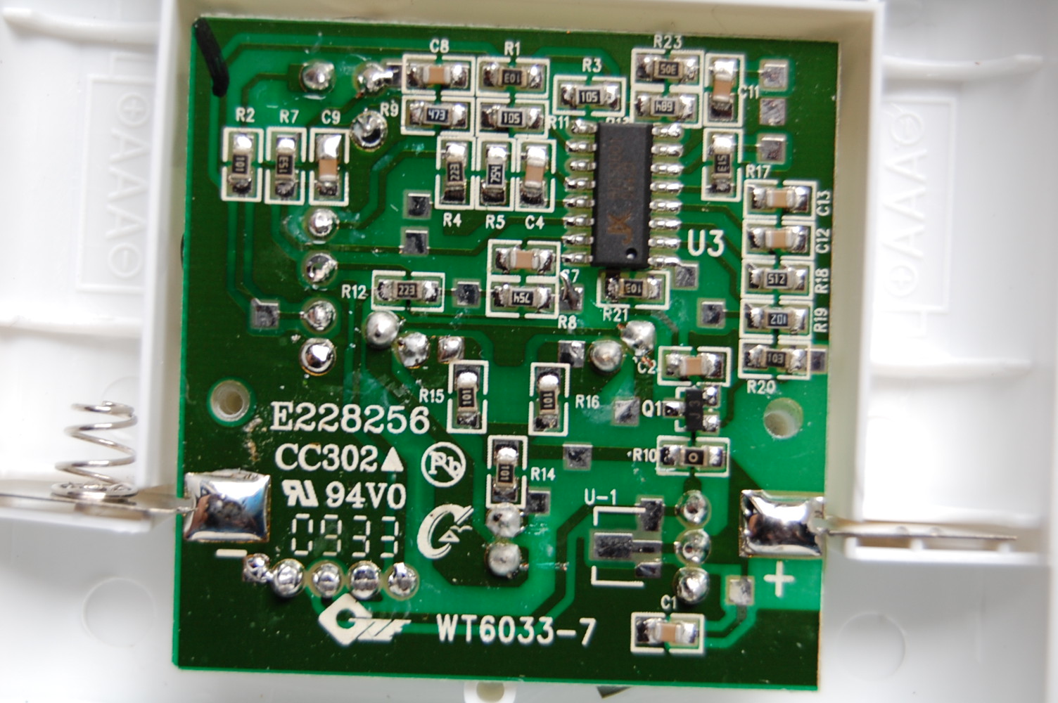

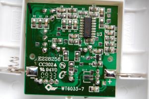

novell Skrevet 25. juli 2010 Skrevet 25. juli 2010 Heisann. Har et lite dillemma som noen kanskje kan hjelpe med.. Har et behov for et svakt nattlys til soverommet som skal tenne ved bevegelse, kun i mørke,(bevegelsessensor og lysføler) og samtidig ha en timer som gjør at lampen slukke etter 15-20 sek. Så litt mørkt på å begynne å installere dette før soverommet skal pusses opp så jeg kan få lagt alt skjult... Derfor fikk jeg snusen i Philips's SpotOn lampe som drives av 3 AAA batterier. Denne tenner ved bevegelse og slukker etter ca.20 sek. Nesten perfekt for mitt behov... Det eneste den mangler er lyssensor som gjør at den kun tenner når det er mørkt i rommet (for at batteriene ikke skal tappes så fort). Er det noen elektronikk-guruer her inne som kan se om det er mulig å legge inn en lyssensor i denne kretsen til denne lampen (se bilder). Kom gjerne med tips\tegninger til hvordan dette kan løses. Takker også for tips ang. andre lamper som dekker mine krav.
Thorsen Skrevet 26. juli 2010 Skrevet 26. juli 2010 Klarer du å tyde nummeret på IC-en (U3) det er mulig denne allerede har en slik funksjon men at den ikke er i bruk.
Pingla Skrevet 28. juli 2010 Skrevet 28. juli 2010 (endret) Hvorfor kan du ikke bare kjøpe en av de andre fargene i samme serien? Gull og sølv har ikke denne dagslyssensoren, mens alle de andre har dagslyssensor som gjør at lyset bare aktiveres i mørket. Endret 28. juli 2010 av Pingla
