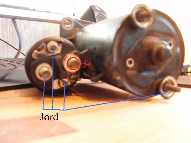

Startmotoren på min BMW e36 ville ikke gå, og etter å ha sjekket litt elektrisk så jeg ingen annen utvei enn å grave litt under panseret å få ut starteren. Nå sitter jeg her med starteren i fanget og trenger litt hjelp til feilsøking.
Jeg har prøvd og teste den med startkabler, men ingen ingen reaksjon. Jeg har også målt resistans fra jord til + for å sjekke om det er motstant i spolen. Her var det ingen motstand, som jeg regner med det burde være i en elektrisk motor. Derfor lurer jeg på om det er noe styrestrøm eller relè e. l. inni koblingsboksen eller hva det nå er?
Som dere ser på bildet så er det fire koblingspunkt. Jeg tenkte meg at noen av disse punktene var styrestrøm, men sjekket med multimeteret mitt at 3 av disse punktene var jord og 1 var +. Dermed forstår jeg ikke hvordan det kan være styrestrøm når 3 stk er kortsluttet. Noen som forstår dette bedre enn meg?

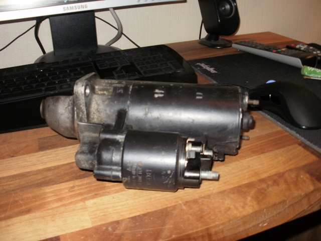

Ja, det er et rele inni "koblingsboksen" (som på fagspråket heter innslag). Den kabelen du har markert med rødt er +12V ut fra releet til motoren, den andre like store, som du har markert blått, er strøm inn fra batteriet. Med rød startkabel på den rødmarkerte punktet, og den svarte til gods på starteren, så skal motoren helst gå rundt..
Styrestrømmen er den flatstiften du ser øverst på innslaget, som peker til høyre på det nederste bildet. For å teste innslaget flytter du den røde startkabelen til det andre punktet (den tykke blåmarkerte), og gir samtidig 12V på flatstiftkontakten. Da skal drevet bevege seg fram på akslingen og motoren rotere.
