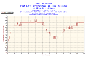

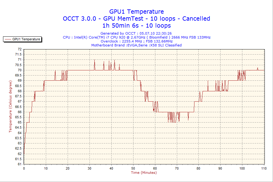

coverty1dk Skrevet 5. juli 2010 Forfatter Skrevet 5. juli 2010 Kortet er vel rundt 1/2 - 1 år gammelt.. Kjørte OCCT, skjermen ble ikke svart.. Men fikk ut et skjema som jeg ikke skjønte så mye av, men kanskje dere gjør det? Og jeg gikk inn i "Event logs" og sjekket om det var noen warning, og det var det! Med melding "Display driver nvlddmkm stopped responding and has successfully recovered.". Sier det dere noe? Er det skjermkortet som snart går? På tide å bytte?
Nexx Skrevet 5. juli 2010 Skrevet 5. juli 2010 Det virker til å være et driver/hardware problem til nVidia. Noen sier de har løst problemet med å clocke skjermkortet lavere enn fabrikk innstillinger, men finner ikke noe nøyaktig årsak/løsning les mer her
