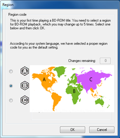

Blueray-stasjonen på PC-en spiller av DVD-plater uten problemer, men når vi prøver å spille Blueray-plater, ber Windows oss velge sone, men sier samtidig at vi har brukt opp alle mulighetene for å bytte sone.

Jeg har prøvd to norske blueray-plater, dvs. europeisk sone, og spilleren er låst på samme sone, altså europeisk. Maskinen forteller at dette er første gang en blueray-plate spilles av, og ber om at sone blir valgt. Europeisk er forhåndsvalgt, men samtidig står det at antall valg som er igjen, er 0. Når jeg spiller av blueray-platene på den andre maskinen, fungerer alt som det skal, altså ikke noe spørsmål om sone. Jeg kan derfor ikke forstå annet at det må være noe annet som ikke er som det skal.
Hvis det er ønskelig, skal jeg laste opp en skjermdump for å vise feilmeldingen.
