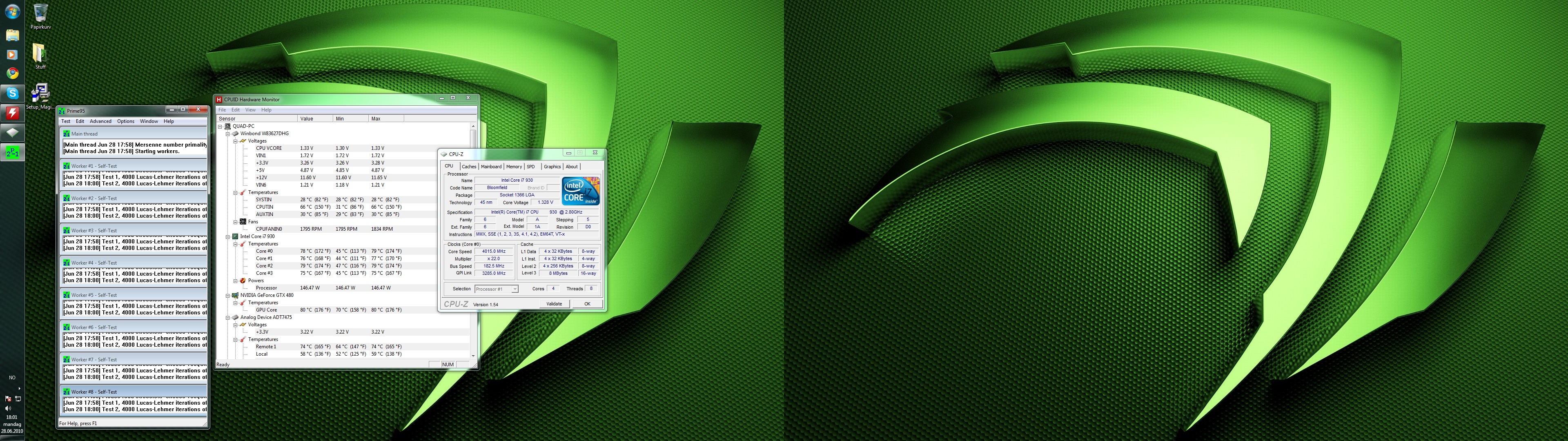

Sitter er og prøver og overklokke, og blir jo fristet til å klokke så høyt som mulig. Nå har jeg stoppet på 4Ghz, siden temperaturen etter en økt med Prime95 stiger til 79-81 grader. Jeg har justert volten litt opp pga jeg fikk blåskjerm. Temperaturen går skjelden over 60grader ved spilling o.l.
Har lest at en risikerer mindre levetid om prosessoren er over 72 grader, hvor mye er det snakk om egentlig? Bilde fra temperaturer og overklokk:
