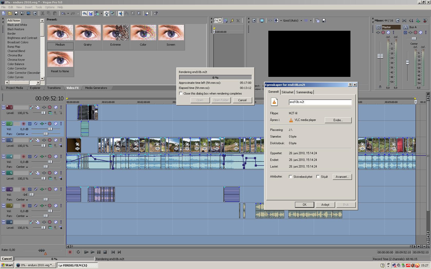

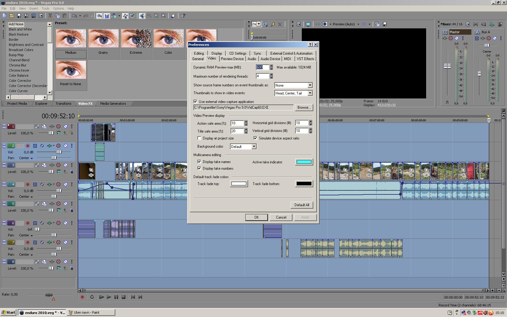

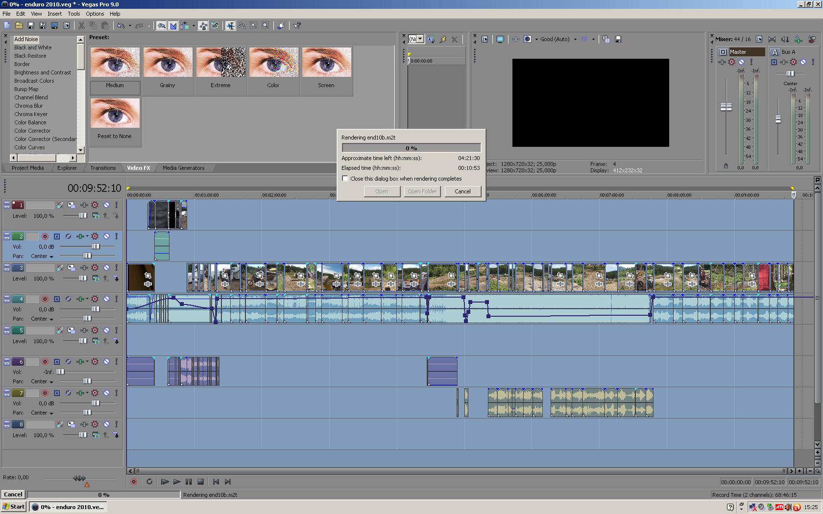

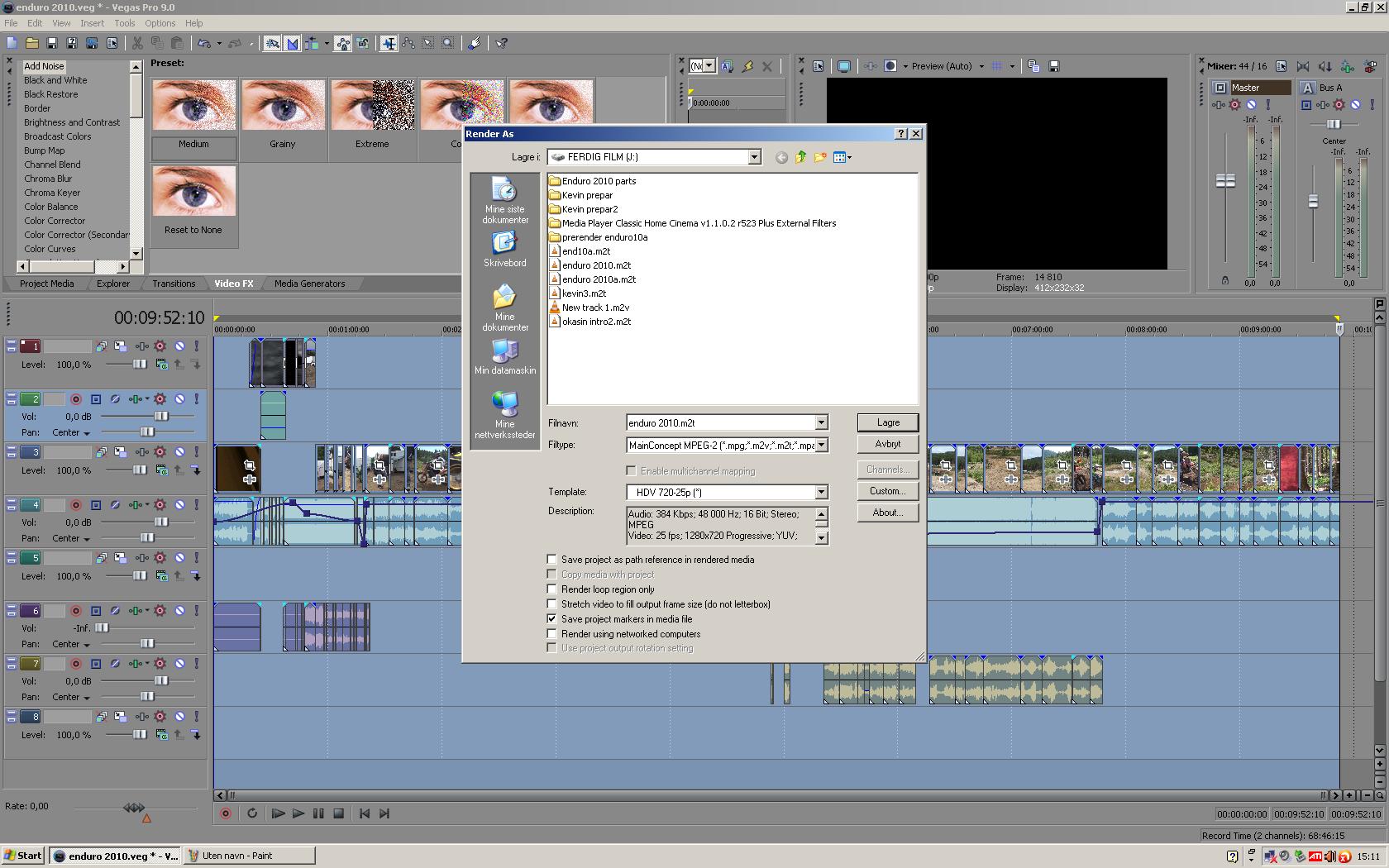

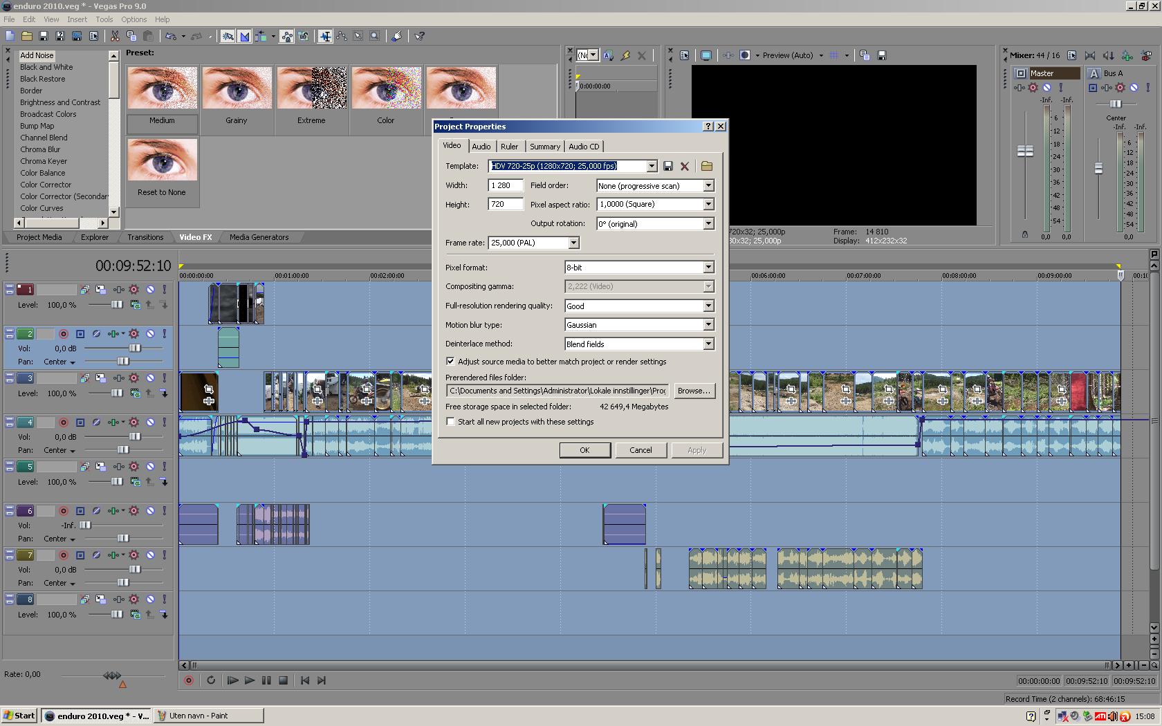

Her om dagen fikk jeg et merkelig problem med Sony vegas,, Den later som om den rendrer filmen :) men det skjer ikke noe.. Filmen er (foreløpig bare på 9 minutter), men den sto i hele natt og rendret.. uten at den tok for seg et eneste frame,,
Legger med noen bilder her, kanskje noen har vært borti dette før :)

Har ingen direkte løsning, men har du prøvd å rendre i et annet format? F.eks. MPEG2 DVD-Architect? Eller WMV?

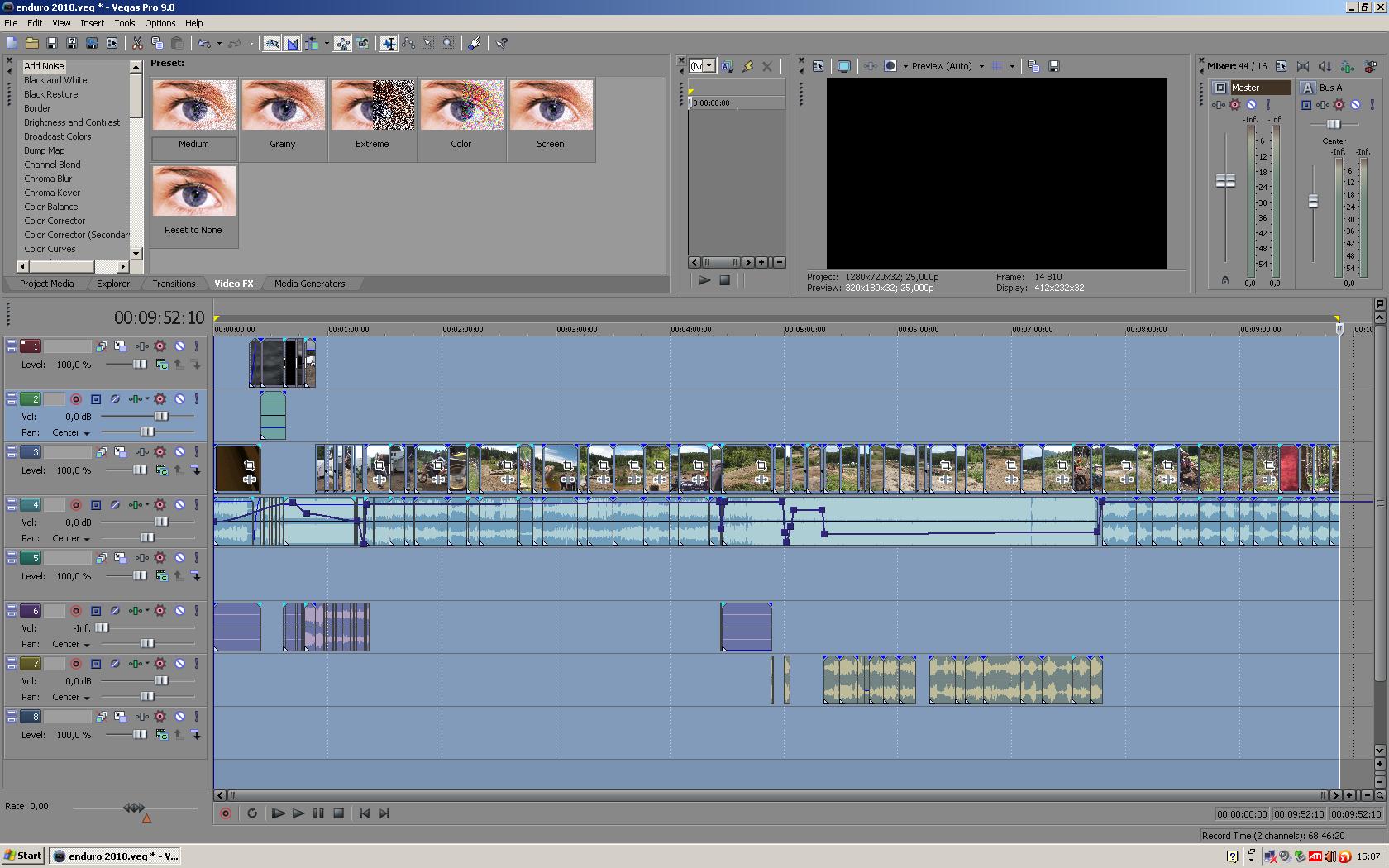

For jeg prøvde nå å starte opp med "blanke ark" og lagde en ny liten filmsnutt, med kaste inn noen filmklipp på videolinja her, og rendre dette.. og det gikk som en drøm..
Så feilen må ligge i filmen jeg har laget, dvs holder på å lage..

Jeg rotet lenge med å finne ut av hvordan man kunne justere lyden på sony vegas, dvs justere musikken opp og ned avh av hvor i filmen en var.. (den blå streken med punkter på som man ser tydelig på bilde nr 1, på lydfila)
Fant ut av det til slutt..
Sony vegas liker ikke at det er lydfiler uten at det er lyd der.. da skjønner tydeligvis ikke programmet noe som helst og går helt i stå..
Og jeg hadde en del lydsnutter uten lyd.. dvs når jeg har filmet i slowmotion (ca 200 bilder i sec).. da er det ingen lyd med..
