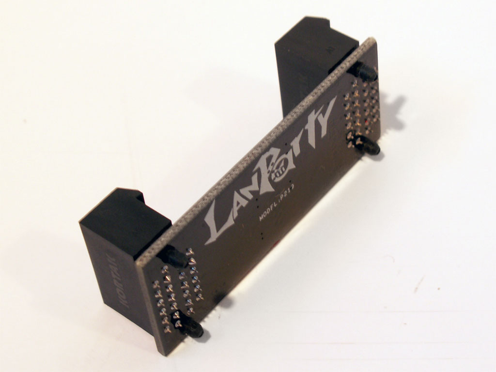

For å koble smammen to Geforce kort i SLI trenegr du en SLI bro, som ser ut som på bildet.post-179662-1277732342,4323_thumb.jpg
Jeg vil da tro at denne SLI broen følger med skjermkortet, men er ikke sikker på om alle produsenter leverer denne broen sammen med kortet.
Denne boren settes mellom kortene slik at to kort vil virke som ett kort. SLI aktiveres i Nvidia kontroll pamelet etter at du har kommer inn i Windows.
