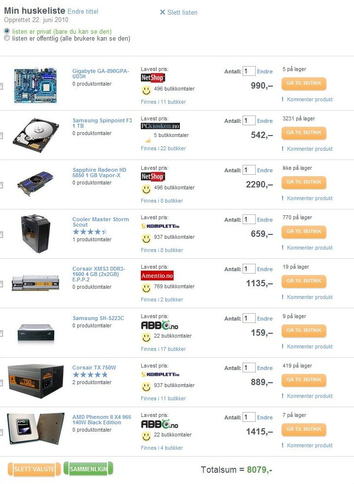

Radamel97 Skrevet 22. juni 2010 Skrevet 22. juni 2010 Hei! Jeg skal bygge gaming pc , Jeg har et opsett med 5850 og 965. Jeg har et spørsmål. På hovedkortet står det at det berre støtter 1333 mhz ram, men jeg har 1600 mhz ram i lista. Nå kommer det merkelige på komplett.no er det lagd en oppgraderingspakke med 16000 mhz ram på det samme hovedkortet. Er det noen der ute som kan hjelpe meg med et bedrre opsett, eller komme med forslag for at mitt oppsett blir bedre? Har veldig lyst på en SSD , men prøv og hold prisen under 9k
utvikling Skrevet 22. juni 2010 Skrevet 22. juni 2010 (endret) Hei! Jeg skal bygge gaming pc , Jeg har et opsett med 5850 og 965. Jeg har et spørsmål. På hovedkortet står det at det berre støtter 1333 mhz ram, men jeg har 1600 mhz ram i lista. Nå kommer det merkelige på komplett.no er det lagd en oppgraderingspakke med 16000 mhz ram på det samme hovedkortet. Er det noen der ute som kan hjelpe meg med et bedrre opsett, eller komme med forslag for at mitt oppsett blir bedre? Har veldig lyst på en SSD , men prøv og hold prisen under 9k denne ram'en du har valgt er ment for intel i5 og i7 , kansje du skal finne en annen ram? Endret 22. juni 2010 av WounderMan
Radamel97 Skrevet 22. juni 2010 Forfatter Skrevet 22. juni 2010 Hei! Jeg skal bygge gaming pc , Jeg har et opsett med 5850 og 965. Jeg har et spørsmål. På hovedkortet står det at det berre støtter 1333 mhz ram, men jeg har 1600 mhz ram i lista. Nå kommer det merkelige på komplett.no er det lagd en oppgraderingspakke med 16000 mhz ram på det samme hovedkortet. Er det noen der ute som kan hjelpe meg med et bedrre opsett, eller komme med forslag for at mitt oppsett blir bedre? Har veldig lyst på en SSD , men prøv og hold prisen under 9k denne ram'en du har valgt er ment for intel i5 og i7 , kansje du skal finne en annen ram? Den er ikkke det. Det er intel som har betalt for at det skal stå det der.
Gjest Slettet-J0FoqSqMwq Skrevet 22. juni 2010 Skrevet 22. juni 2010 Hei! Jeg skal bygge gaming pc , Jeg har et opsett med 5850 og 965. Jeg har et spørsmål. På hovedkortet står det at det berre støtter 1333 mhz ram, men jeg har 1600 mhz ram i lista. Nå kommer det merkelige på komplett.no er det lagd en oppgraderingspakke med 16000 mhz ram på det samme hovedkortet. Er det noen der ute som kan hjelpe meg med et bedrre opsett, eller komme med forslag for at mitt oppsett blir bedre? Har veldig lyst på en SSD , men prøv og hold prisen under 9k denne ram'en du har valgt er ment for intel i5 og i7 , kansje du skal finne en annen ram? Den er ikkke det. Det er intel som har betalt for at det skal stå det der. Nei. Det er corsair som har testa brikkene på socket 1156 og de fungerte. Det er alt. Muligens de funker, men sjekk listene til Corsair og velg ditt HK
Mumriken Skrevet 22. juni 2010 Skrevet 22. juni 2010 (endret) ville skiftet til siste genrasjons hk som feks: http://www.komplett.no/k/ki.aspx?sku=585260 En moduler psu er også kjekt, feks: corsair hx Ellers så skal det godt gjøres å få til noe serlig bedre til 9k Hadde vurdert å bytte til et 5870. får de til rundt 3k, men komplett er dyr. Endret 22. juni 2010 av Mumriken
Nexx Skrevet 22. juni 2010 Skrevet 22. juni 2010 (endret) Ville byttet ut hovedkortet med dette fordi det har nyere chipset (ikke akkurat det store da men) og støtter PC3-12800 (RAM med 1600MHz) out of the box. I tillegg vet jeg i alle fall at GA-790FXTA-UD5 sliter med AHCI mode. vet ikke om det samme gjelder UD4. Ville også ha gått for en modular PSU, og med mindre du planlegger crossfire, så trenger du ikke mer enn 650W. Skal du derimot ha SSD tror jeg det blir vanskelig å få til uten å gå litt opp i pris. Endret 22. juni 2010 av neruen
Radamel97 Skrevet 22. juni 2010 Forfatter Skrevet 22. juni 2010 (endret) Ville byttet ut hovedkortet med dette fordi det har nyere chipset (ikke akkurat det store da men) og støtter PC3-12800 (RAM med 1600MHz) out of the box. I tillegg vet jeg i alle fall at GA-790FXTA-UD5 sliter med AHCI mode. vet ikke om det samme gjelder UD4. Ville også ha gått for en modular PSU, og med mindre du planlegger crossfire, så trenger du ikke mer enn 650W. Skal du derimot ha SSD tror jeg det blir vanskelig å få til uten å gå litt opp i pris. Takk for svar. Hovedkortet er byttet til det nyere chipsettet i handlelista Jeg skal kanksje overklokke skjermkortet. Seinere skal jeg kanskje få 2. Så jeg trur det er lurt med 750 w Endret 22. juni 2010 av freakinout97
knutsen92 Skrevet 22. juni 2010 Skrevet 22. juni 2010 Ville byttet ut hovedkortet med dette fordi det har nyere chipset (ikke akkurat det store da men) og støtter PC3-12800 (RAM med 1600MHz) out of the box. I tillegg vet jeg i alle fall at GA-790FXTA-UD5 sliter med AHCI mode. vet ikke om det samme gjelder UD4. Ville også ha gått for en modular PSU, og med mindre du planlegger crossfire, så trenger du ikke mer enn 650W. Skal du derimot ha SSD tror jeg det blir vanskelig å få til uten å gå litt opp i pris. Takk for svar. Hovedkortet er byttet til det nyere chipsettet i handlelista Jeg skal kanksje overklokke skjermkortet. Seinere skal jeg kanskje få 2. Så jeg trur det er lurt med 750 w Ikke bytt ut rammen, den fungerer helt perfekt for deg. Ikke hør på de andre, har jo ikke peil på hva de uttaler seg om.
Radamel97 Skrevet 22. juni 2010 Forfatter Skrevet 22. juni 2010 Ville byttet ut hovedkortet med dette fordi det har nyere chipset (ikke akkurat det store da men) og støtter PC3-12800 (RAM med 1600MHz) out of the box. I tillegg vet jeg i alle fall at GA-790FXTA-UD5 sliter med AHCI mode. vet ikke om det samme gjelder UD4. Ville også ha gått for en modular PSU, og med mindre du planlegger crossfire, så trenger du ikke mer enn 650W. Skal du derimot ha SSD tror jeg det blir vanskelig å få til uten å gå litt opp i pris. Takk for svar. Hovedkortet er byttet til det nyere chipsettet i handlelista Jeg skal kanksje overklokke skjermkortet. Seinere skal jeg kanskje få 2. Så jeg trur det er lurt med 750 w Ikke bytt ut rammen, den fungerer helt perfekt for deg. Ikke hør på de andre, har jo ikke peil på hva de uttaler seg om. Har lagd en ny handleliste så nå skal alle tinga passe. Det gjør ikke noe om jeg bytter ut RAMen uaansett

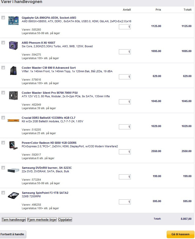

Svenni212000 Skrevet 22. juni 2010 Skrevet 22. juni 2010 (endret) For å starte med det viktigste først - Dette gjelder ditt valg av Kabinett og Skjermkort: ▼▲ ⌠Noter: Er litt usikker på akuratt dette punktet. Komplett advarer sterkt at CM Scout ikke rommer Radeon HD 5850 skjermkort, mens Frag Fighter Diablo 666 fra PC Styling kommer levert med et HD 5870 skjermkort.⌡ For å komme med alternativ, så har du også Cooler Master CM 690 II Advanced Kabinettet som Komplett også har på tilbud til 629 kroner. Om du vil gå for HD 5850, ville jeg byttet denne til PowerColor Radeon HD 5850 PCS+ Call of Duty Edition. Koster noen kroner mer, men har bedre kjøling og er mer stillegående. At du også får med spillet COD Modern Warefare2 er heller ikke å forakte. Hovedkort ville jeg byttet til type AMD 890GX, som Gigabyte GA-890GPA-UD3H. Som Skjermkort koster også dette litt mer, men du får til gjengjeld de nyeste funksjoner og duppeditter. Ram ville jeg byttet til Crucial Ballistix. Koster det samme, men har lavere CL og er fra Crucial Memory Advisor™ tool garantert kompatibel med Gigabyte GA-890GPA-UD3H Hovedkortet. Noter også at AMD Prosessorer ut av boksen ikke støtter mer enn 1333 MHz, så om du ønsker en 1600 MHz Ram-brikke må du ty til litt OC. Strømforsyning ville jeg byttet til en modulær utgave. Du kan til eksempelvis gå for samme merke som Kavinettet - Cooler Master, med en av deres Silent Pro M strømforsyninger. Er egentlig svært lite, men jeg liker tanken på de flate kablene, som gjør det enklere å gjemme vekk ledningene bak Hovedkort-brettet. PSU'ene fra Cooler Master er også på listen over gode PSU merker. Når det gjdelder CPU, kan du også vurdere AMD Phenom II X6 1055T. Mulig ikke nødvendig nå, men ting endrer seg fort og før du vet ordet av det kan de to ekstra kjernene komme til nytte. Når det gjelder "Gaming Performance" er det iflg tester ikke store forskjellen fra AMD Phenom II X4 965 Black Edition og AMD Phenom II X6 1055T. Ettersom AMD Phenom II X6 1055T er mer fremtidsrettet, er dette muligens denne et mer klokere valg i det lengere løp? Så da ender det hele opp slik som dette: PS: Velg kun 1 av Ram-brikkene, CPU og Kabinett. http://www.komplett....4B-8AB335DD5F73 Ønsker du SSD, kan du bytte til HD 5830 eller om strengt nødvendig til HD 5770 Skjermkort. Endret 22. juni 2010 av Svenni212000
Radamel97 Skrevet 22. juni 2010 Forfatter Skrevet 22. juni 2010 For å starte med det viktigste først - Dette gjelder ditt valg av Kabinett og Skjermkort: ▼▲ ⌠Noter: Er litt usikker på akuratt dette punktet. Komplett advarer sterkt at CM Scout ikke rommer Radeon HD 5850 skjermkort, mens Frag Fighter Diablo 666 fra PC Styling kommer levert med et HD 5870 skjermkort.⌡ For å komme med alternativ, så har du også Cooler Master CM 690 II Advanced Kabinettet som Komplett også har på tilbud til 629 kroner. Om du vil gå for HD 5850, ville jeg byttet denne til PowerColor Radeon HD 5850 PCS+ Call of Duty Edition. Koster noen kroner mer, men har bedre kjøling og er mer stillegående. At du også får med spillet COD Modern Warefare2 er heller ikke å forakte. Hovedkort ville jeg byttet til type AMD 890GX, som Gigabyte GA-890GPA-UD3H. Som Skjermkort koster også dette litt mer, men du får til gjengjeld de nyeste funksjoner og duppeditter. Ram ville jeg byttet til Crucial Ballistix. Koster det samme, men har lavere CL og er fra Crucial Memory Advisor™ tool garantert kompatibel med Gigabyte GA-890GPA-UD3H Hovedkortet. Noter også at AMD Prosessorer ut av boksen ikke støtter mer enn 1333 MHz, så om du ønsker en 1600 MHz Ram-brikke må du ty til litt OC. Strømforsyning ville jeg byttet til en modulær utgave. Du kan til eksempelvis gå for samme merke som Kavinettet - Cooler Master, med en av deres Silent Pro M strømforsyninger. Er egentlig svært lite, men jeg liker tanken på de flate kablene, som gjør det enklere å gjemme vekk ledningene bak Hovedkort-brettet. PSU'ene fra Cooler Master er også på listen over gode PSU merker. Når det gjdelder CPU, kan du også vurdere AMD Phenom II X6 1055T. Mulig ikke nødvendig nå, men ting endrer seg fort og før du vet ordet av det kan de to ekstra kjernene komme til nytte. Når det gjelder "Gaming Performance" er det iflg tester ikke store forskjellen fra AMD Phenom II X4 965 Black Edition og AMD Phenom II X6 1055T. Ettersom AMD Phenom II X6 1055T er mer fremtidsrettet, er dette muligens denne et mer klokere valg i det lengere løp? Så da ender det hele opp slik som dette: PS: Velg kun 1 av Ram-brikkene, CPU og Kabinett. http://www.komplett....4B-8AB335DD5F73 Ønsker du SSD, kan du bytte til HD 5830 eller om strengt nødvendig til HD 5770 Skjermkort. Nå har jeg skiftet til sånn jeg trur du ville ha det. Er det rett nå?
Radamel97 Skrevet 22. juni 2010 Forfatter Skrevet 22. juni 2010 (endret) Ser meget bra ut. Det er bra Ingen flere ting å pirke på? Jeg har god tid Endret 22. juni 2010 av freakinout97
Nexx Skrevet 22. juni 2010 Skrevet 22. juni 2010 (endret) GX hovedkort har dårligere overklokkings muligheter og er hakket dårligere med crossfire enn FX kort. Du vil bare få 16x 8x på et GX HK, mens FX vil gi 16x 16x. Alt i alt vil det si at med et GX kort vil du få litt redusert ytelse av crossfire oppsett. Hvis dette ikke er noe problem for deg, har jeg ikke mer å pirke på, og håper bare det ikke ble for teknisk (eksempel: FX HK og GX HK) Endret 22. juni 2010 av neruen
Radamel97 Skrevet 22. juni 2010 Forfatter Skrevet 22. juni 2010 GX hovedkort har dårligere overklokkings muligheter og er hakket dårligere med crossfire enn FX kort. Du vil bare få 16x 8x på et GX HK, mens FX vil gi 16x 16x. Alt i alt vil det si at med et GX kort vil du få litt redusert ytelse av crossfire oppsett. Hvis dette ikke er noe problem for deg, har jeg ikke mer å pirke på, og håper bare det ikke ble for teknisk (eksempel: FX HK og GX HK) Skjønner hva du mener, men har ikke lyst til å gå mer opp i pris enn jeg allerede har gjort
C64C Skrevet 22. juni 2010 Skrevet 22. juni 2010 Forslag til oppsett (netshop) på 9k: Phenom955, 4GB 1600MHz RAM, 5850-grafikk og 60GB SSD: AMD Phenom II X4 955 Black Edition 1 350,- Samsung 1 TB 7200RPM S-ATA2 32MB 575,- Sony DVD-brenner AD-5240S intern 185,- OCZ DDR3 4 GB BE CL8. 1600MHz(8.8.8.24) 995,- ASUS M4A88TD-V EVO/USB3, Socket-AM3 949,- MIST, 650W, avtagbare kabler, rev.4 795,- ASUS Radeon HD 5850 1GB GDDR5 2 250,- Lancool PC-K56, Miditower, Sort 595,- OCZ 60 GB SSD 2,5" S-ATA II TRIM/GC Agility Series 230MB/135MB sec, 64MB 1 350,- Totalt 9 044,-
Radamel97 Skrevet 22. juni 2010 Forfatter Skrevet 22. juni 2010 Forslag til oppsett (netshop) på 9k: Phenom955, 4GB 1600MHz RAM, 5850-grafikk og 60GB SSD: AMD Phenom II X4 955 Black Edition 1 350,- Samsung 1 TB 7200RPM S-ATA2 32MB 575,- Sony DVD-brenner AD-5240S intern 185,- OCZ DDR3 4 GB BE CL8. 1600MHz(8.8.8.24) 995,- ASUS M4A88TD-V EVO/USB3, Socket-AM3 949,- MIST, 650W, avtagbare kabler, rev.4 795,- ASUS Radeon HD 5850 1GB GDDR5 2 250,- Lancool PC-K56, Miditower, Sort 595,- OCZ 60 GB SSD 2,5" S-ATA II TRIM/GC Agility Series 230MB/135MB sec, 64MB 1 350,- Totalt 9 044,- Trur jeg heller holder meg til mitt eget oppsett der det er merker som alle kjenner til. SSD kan jeg klare meg uten til en ny intel generasjon kommer
