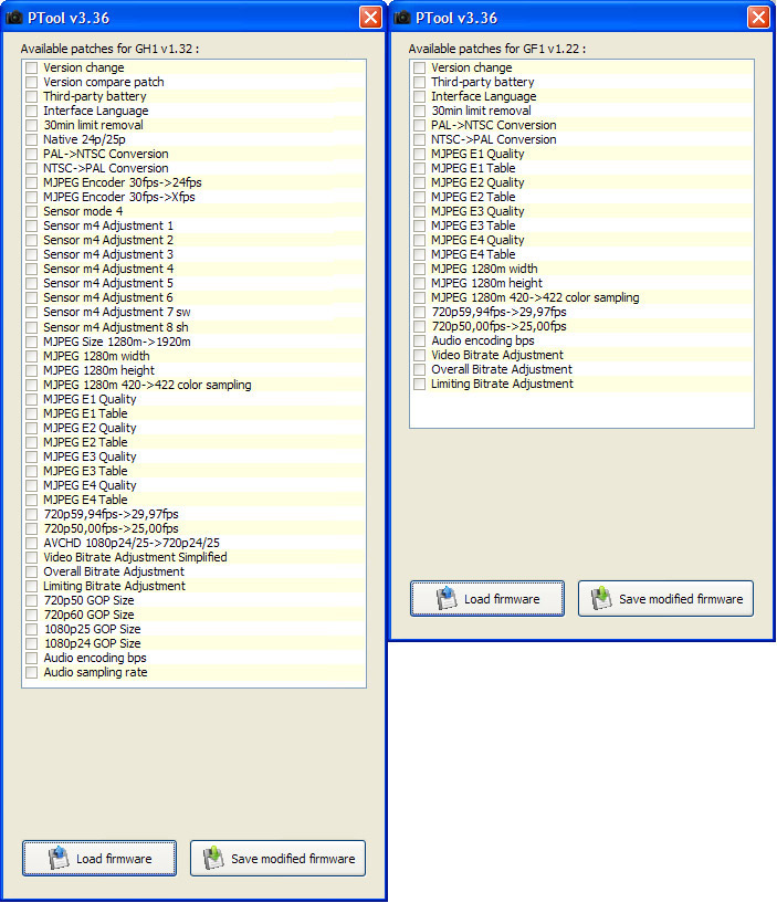

Geir Willy Haugen Skrevet 25. juni 2010 Forfatter Skrevet 25. juni 2010 (endret) Jeg antar du bruker GF1-firmwaren, selv om dette for meg ikke kommer klart frem noen plass. http://panasonic.jp/support/global/cs/dsc/download/fts/dl/gf1.html Når du laster denne inn i Ptool, får du vel og merke betydelig færre modifikasjonsmuligheter, enn med GH1-firmwaren. Endret 25. juni 2010 av Hauge
Geir Willy Haugen Skrevet 26. juni 2010 Forfatter Skrevet 26. juni 2010 Hvilke modifikasjonsmuligheter får du ikke? :/ GH1 på venstre side, mot GF1 på høyre.
Samuro Skrevet 27. juni 2010 Skrevet 27. juni 2010 Aah, så man får ikke 1020 med GF1, men man får derimot mulighet til å spille inn med 25fps + litt andre digge ting jeg egentlig ikke skjønner så mye av Hehe
Samuro Skrevet 29. juni 2010 Skrevet 29. juni 2010 Men.. hvis det er slik at GF1 ikke får mulighet for 1020 (om jeg forstod sammenlikningsbildet riktig), så bør kanskje artikkelen oppdateres?
Geir Willy Haugen Skrevet 29. juni 2010 Forfatter Skrevet 29. juni 2010 Men.. hvis det er slik at GF1 ikke får mulighet for 1020 (om jeg forstod sammenlikningsbildet riktig), så bør kanskje artikkelen oppdateres? I følge denne videoen skal det være mulig, og i diskusjonen under kommer denne forklaringen: with PTool 3.36 andPanafirmeware 1.2 1. opening 1.2 2. opening PTool 3.36 3. load 1.2 4. set new settings (MJpeg-Q, MJpeg-T, MJPeg-width, MJPeg-hight, Video-Buffer and Bitrate's) 5. save the new Firmeware to 1.23 . . . - SD-Card 6. SD in the GF1 - load new Firmeware 7. . . . and have fun
