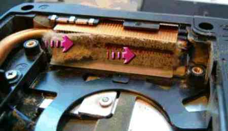

Chavalito Skrevet 16. juni 2010 Skrevet 16. juni 2010 (endret) Det er altfor varmt, den burde ikke overstige 70-75 grader på full last etter det jeg kan finne ut, idle ca 45 grader eller der omkring. Maks temperatur på den CPUen er 100 grader, det er derfor maskinen slår seg av. Mest sannsynligvis er CPU-kjøleren eller der luften skal gå ut av laptopen fulle av støv. Se blidet nedenfor som jeg tror er fra en Acer faktisk, helt tett. Du kan prøve å blåse alle åpninger du finner med trykkluft på boks, prøv å blås fra toppen av tastaturet etter som viftene i de fleste laptoper tar inn luft på toppen og blåser det ut bak eller på siden. Det beste hadde vært å åpne laptopen og gjøre den ren, men hvis du ikke vet hvordan det skal gjøres, vil jeg anbefale at du ikke prøver. Trykkluft på boks kan det hende at bensin stasjoner har, hvis ikke elktro butikker eller lignende. Edit: Hvis du er interessert, finner du service manualen til 5720z på denne siden. Klikk på linken som heter notebook_Service_guide_©_zip, du vil da bli tatt til en ny side, klikk på Tilbake pilen i din Internett browser og klikk samme link en gang til. Da skulle du kunne laste filen ned. Endret 16. juni 2010 av Chavalito
McZorg Skrevet 21. juni 2010 Forfatter Skrevet 21. juni 2010 CASE CLOSED. Innsuget til viften var helt tettet igjen av en hybelkanin.. Maskinen har nå en idle-temp på rundt 46C, og ligger rundt 67C under full load. Takk for hjelpen:) mvh Simon, over og ut..
