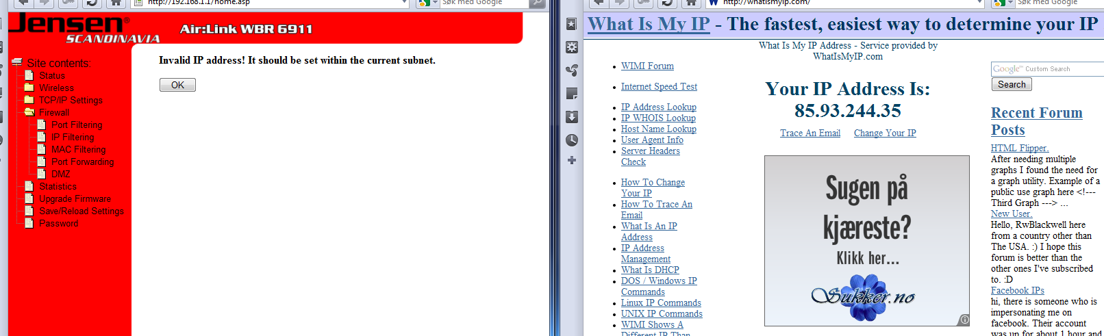

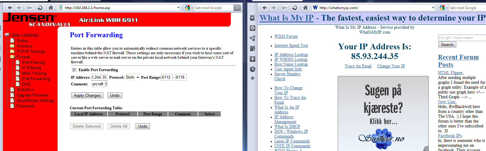

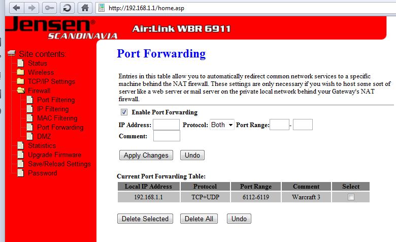

Bladoman Skrevet 14. juni 2010 Skrevet 14. juni 2010 Prøver å åpne portene 6112-6119 for å spille warcraft 3 på nett, men har så langt ikke fått det til. Se bilder nedenfor. Jeg prøver å bruke rooteren sin IP-adresse, men får beskjed om at denne er utenfor submasken(ja, jeg trykker apply changes). Så prøver jeg å bruke 192.168.1.1, no results in game. Til slutt, denne pc'en sin ip-adresse, funker heller ikke. Any ideas?

Lars Dongeri Oppholdsnes Skrevet 15. juni 2010 Skrevet 15. juni 2010 Ikke så merkelig at det ikke fungerer. Portforward består i åpning av port fra router til datamaskin. I de to eksemplene har du forwardet porter fra: 1.) Internettport til internettport 2.) internettport til router. Du kommer da naturligvis ikke fram til din PC. Adressen til din datamaskin, finner du ved å gå inn i startmeny på PC, velger kjør..., skriv CMD <enter> og du får opp et sort vindu. Skriv inn ipconfig <enter> Ipadressen du får der er 192.168.1.xxx. Denne adressen skal du forwarde til i routeren. 1
Bladoman Skrevet 16. juni 2010 Forfatter Skrevet 16. juni 2010 (endret) Ikke så merkelig at det ikke fungerer. Portforward består i åpning av port fra router til datamaskin. I de to eksemplene har du forwardet porter fra: 1.) Internettport til internettport 2.) internettport til router. Du kommer da naturligvis ikke fram til din PC. Adressen til din datamaskin, finner du ved å gå inn i startmeny på PC, velger kjør..., skriv CMD <enter> og du får opp et sort vindu. Skriv inn ipconfig <enter> Ipadressen du får der er 192.168.1.xxx. Denne adressen skal du forwarde til i routeren. Se i min første post. Helt til slutt skriver jeg at jeg prøver med "denne pc'ens IP-adresse", dvs pc'en jeg skal spille på. CMD + ipconfig gir meg adressen 192.168.1.103. Dette var den første adressen jeg prøvde med... Det andre var mest gjetting i håp om en løsning. Det funker da heller ikke. Beklager at det ikke gikk tydelig frem, var jo det mest logiske, så prøvde egentlig det først. Endret 16. juni 2010 av Bladoman
Lars Dongeri Oppholdsnes Skrevet 16. juni 2010 Skrevet 16. juni 2010 Hvis IP til PC er 192.168.1.103 så skal du forwarde mot den ja. Det ser ut til at du har NEAS? :-) Hvordan sjekker du om portforwardingen fungerer? Kan du laste ned utorrent fra utorrent.com og bruke portsjekkeren i den? (Options, setup guide)
