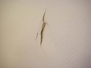

Dunno1987 Skrevet 11. juni 2010 Skrevet 11. juni 2010 Kortet ned, så har jeg et hull i en gipsvegg som må fikses, da vi leier og skal snart flytte. Hvordan det kom ditt er irrelevant Det er tapetsert og malt, veggen er en av ytterveggene i blokka (dvs med isolasjon under). Hullet er vel ca 5x7 cm, og "veggen" er der fremdeles. Hvis det er lettere med et bilde kan jeg godt ta det. Så spørsmålet er... Hvordan får jeg fikset dette billigs mulig, enklest mulig? Må jeg tapetsere hele stua, bare hullet eller kan det gjøres på en annen måte? Nå er det "fikset" med et bilde, men det er jo ikke en god løsning når vi flytter. På forhånd takk for all mulig hjelp!

ⅵdar Skrevet 11. juni 2010 Skrevet 11. juni 2010 Hullet fikser du ved å kutte et firkantet hull, og fjern tapeten litt rundt hullet. Så smetter en tynn plank bakom rundt kantene og skrur fast med gipsskruer. Så tar du en liten bit gipsplate i hullet og skrur fast. skjær kantene rundt hullet skrått og sparkle. så tapetserer du med en så lik tapet som mulig (tekstur/farge) og maler over.

Dunno1987 Skrevet 11. juni 2010 Forfatter Skrevet 11. juni 2010 Sånn ser hullet ut... Takk for forslagene, får se hva jeg gjør. Og hva dama tillater at jeg gjør.
