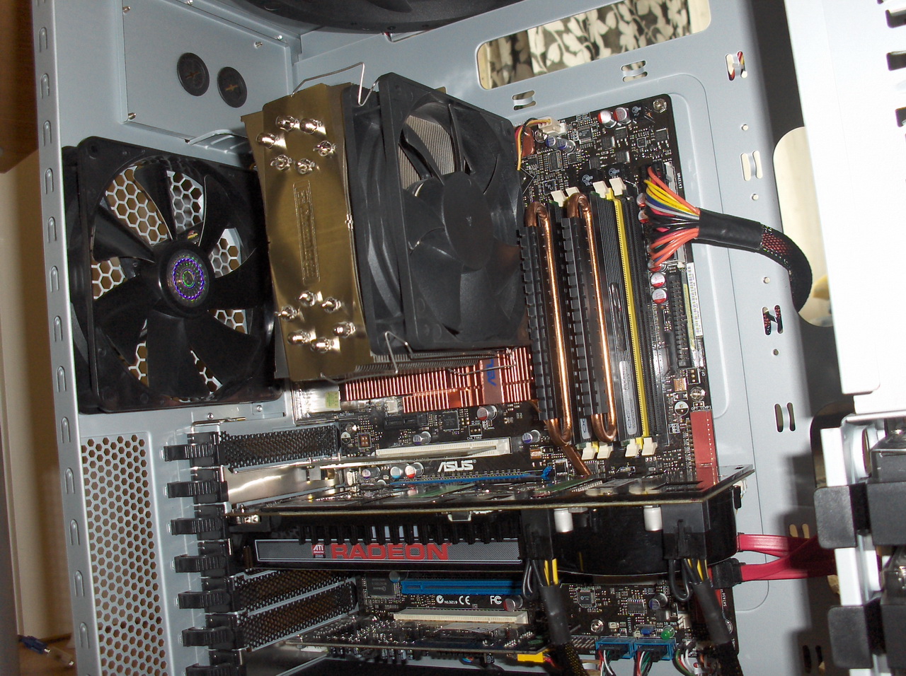

Haha, hvis du syntes den CPU kjøleren på bildet var stor, så blir du å få sjokk når du ser de kjølerne som jeg anbefalte i bruk. Kan legge til et random bilde av den 120-extreme kjøleren.
Men hvorfor luft framfor vannavkjølt? Nja er jo en smaks ting da. Hvis du kjøper en god luftavkjølt CPU-Kjøler, så vil det ikke være så stor forskjell i ytelse kontra vannavkjølt. Også den 120-extreme kjøleren bråker ikke, men hvis du vil kan du sette på vifter for enda bedre kjøling.

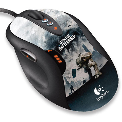

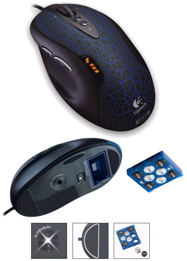

Det med musen: Du kan jo vurdere Logitech G5 da, som har samme form som MX518, bare mye deiligere i utseendet. På den har du også muligten til velge vekten med maaaange sånne små lodd på 1,7 eller 4,7 gram om jeg husker rikig.
Kan legge til to bilder av G5 musen. Du får tak i musen med mange design, men den blåe er jo bare rå. Den har også en sånn fin overflate som gir deg grep, samtidlig som du ikke blir så svett i hånden når du bruker musen lenge.
Endret av SaitekQ
Hehe, jeg har faktisk G5 musen liggende på lager-rommet. Hadde helt glemt det inntil jeg begynte ta fra hverandre XPS 730 H2C-en for lagring og så den liggende på en hylle.
