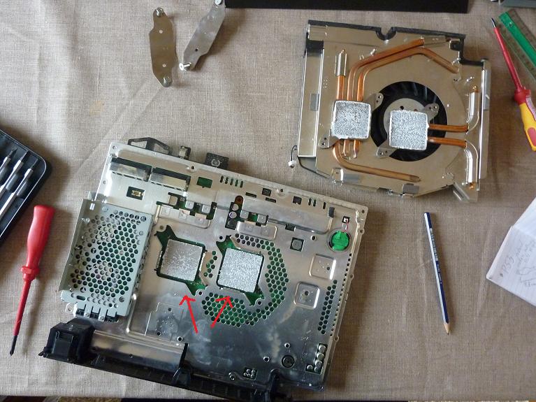

henvender meg her siden folk her har mer greie på vifter enn i ps3 forumet.
sliter med at ps3 vifta bråker noe sinnsykt(og ja, jeg har testa ut det som går ann, samt ny kjølepasta og ny 19 bladers vifte)
så nå er da planen min å se om jeg kan montere 2 stk vifter, og da blir det jo prosessorvifter.
de 2 flatene som skal dekkes er på henholdsvis 4,0cm x 4,0cm og 4,3cm x 4,3cm(se bilde)
så da er spørsmålet mitt til dere vifte-eksperter, finns det noen slags vifte(som er mer stillegående en den orginale ps3 vifta) som passer på de to flatene og ikke er høyere enn 3,5 cm.
har et ønske om at jeg skal få montert alt sammen igjen så den ser vanlig ut, derfor ikke mer enn 3,5cm høyde til rådighet
hvordan den skal festes har jeg en plan på, så ikke tenk på det :thumbup:
tips og råd mottas med takk
Endret av tanngarden

Der har du et fint utvlag kjøleblokker. Den i kombinasjon med noen 40/50/60mm-vifter kan funke - men jeg har ikke peiling på heatloaden på PS3, så om det holder vet jeg ikke.

denne hadde egentlig passa helt perfekt størrelsesmessig hadde den vært noen få mm større..
heatsink
eller hvor viktig er det at den dekker 100% ??
Heatload er hvor mye varme den avgir ;)
Den bør dekke alt, men så lenge den dekker kjernene så er det greit egentlig. Men jeg aner ikke om det holder.
