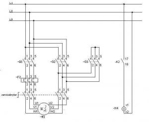

bahamuten Skrevet 1. juni 2010 Forfatter Skrevet 1. juni 2010 " Tegn et hovedstrømskjema for automatisk Y/D kopling av motoren under start. Tegningen skal være så detaljert at du kan bygge et starterskap etter den. Kursen fram til starteren er kortslutningssikret i fordelingstavlen, slik at det ikke er nødvendig med ytterligere kortslutningbeskyttelse i starterskapet. " Noen som kan hjelpe?

V_B Skrevet 1. juni 2010 Skrevet 1. juni 2010 Hei. Kan svare på første post siden. Har ikke kalkulator her akkurat nå. Hovedstrøm stjerne trekant Startmetoder -Stjerne/trekant. -Frekvensomformer. -Mykstarter
bahamuten Skrevet 2. juni 2010 Forfatter Skrevet 2. juni 2010 Hei. Kan svare på første post siden. Har ikke kalkulator her akkurat nå. Hovedstrøm stjerne trekant Startmetoder -Stjerne/trekant. -Frekvensomformer. -Mykstarter Tusen takk for det du! Hadde eksamenen i dag, og følte det gikk sånn hallveis bra, står hvertfall håper jeg;) Takk for hjelpen uansett
