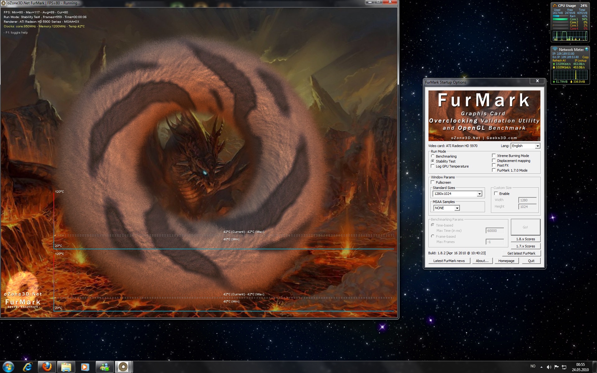

Hvor lenge skal den holde på? eller er det bare noe jeg selv må lese av?
se på bildet jeg la med her...
Der ser du 2 grafer som viser temperatur. Hvis du får opp 2 grafer... og temperaturen går opp på begge. Så funker crossfire som det skal.
Altså du trenger ikke la den går lenger enn at du faktisk ser at begge kortene fungerer i xfire.
Endret av MR2_Magne

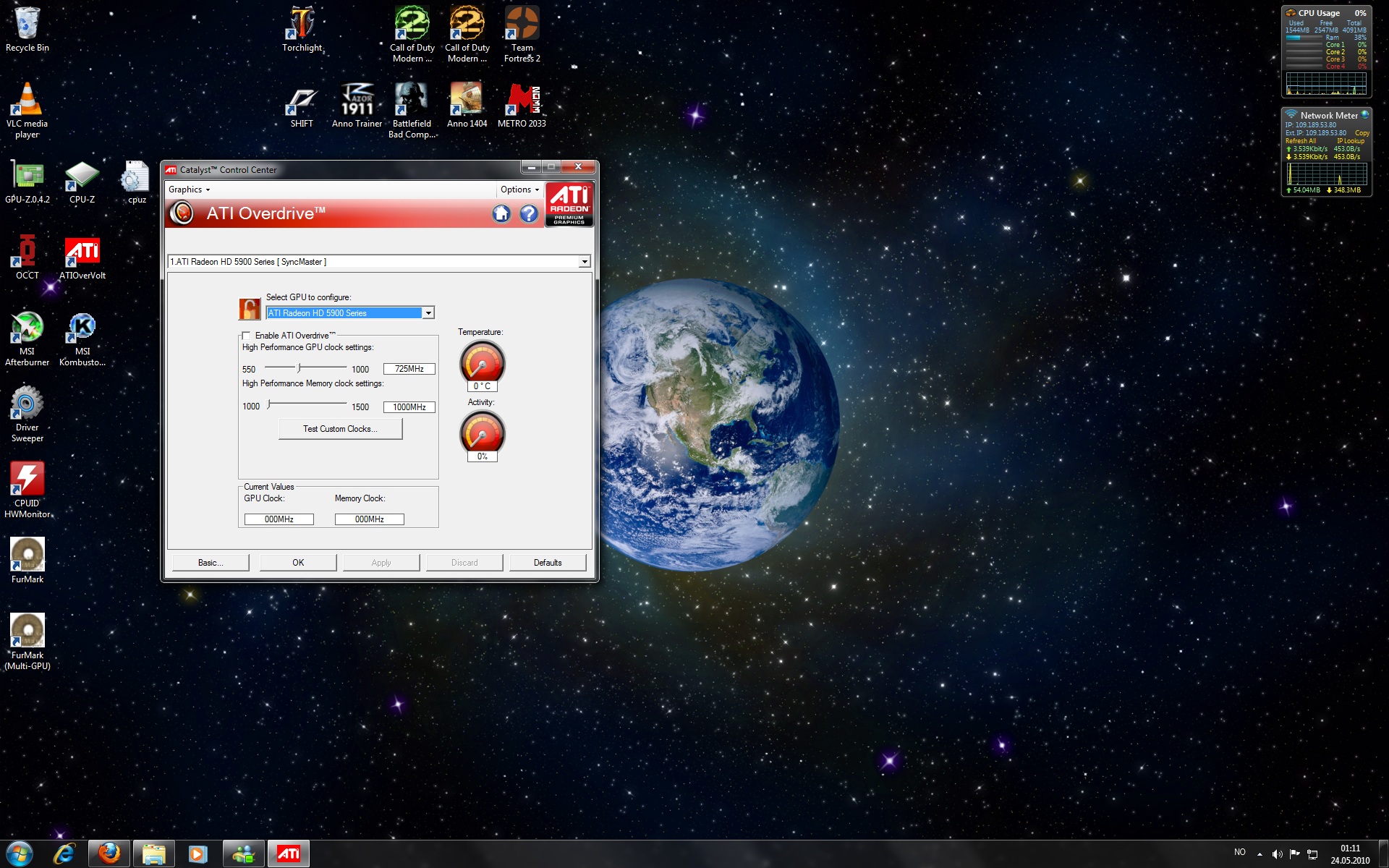

ok, men se på det bildet jeg la med noen svar siden. Det står at alt går i 0Mhz når jeg ser på det i CCC
http://yfrog.com/bcutennavn2gp
sjå der ja! ;) virker nå som alt fungerer som det skal der hos deg ;)
Det som står i CCC skal du ikke bry deg noe nevneverdig om. Står det samme på min...

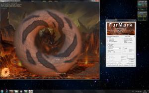

Når FurMark er på, så starter den andre GPUen, nå FurMark er av går den av.
Så når FurMark er av, kan jeg heller ikke stille på vifta i CCC :p Så behøver å ha FurMark på i bakgrunnen uten å kjøre tester eller noe, litt irriterende
