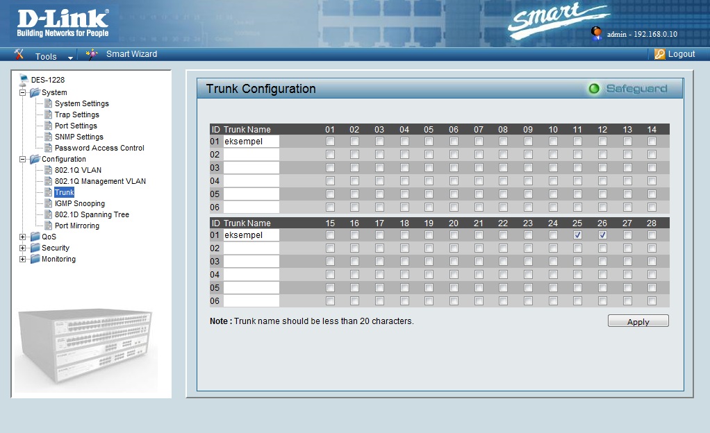

fant frem en des-1228 jeg har liggende og koblet opp nå for og vise eksempel på hvordan du lager en trunk(koble sammen flere porter).
du kan ha opptil 6 trunker på switchen (opptil 8kabler i en trunk), og er ganske beint frem sette de opp.
som standard er switchen på http://192.168.0.1/ og passordet er admin, så på "trunk" i menyen.
så trenger du bare hake av portene du vil sette sammen og gi den et navn, på bildet har jeg satt port 25 og 26 i en trunk så de er da en kobling på 2gbit.
samme satt opp på andre switchen også så koble 2kabler mellom så har du en 2gbit link mellom switchene :new_woot:
