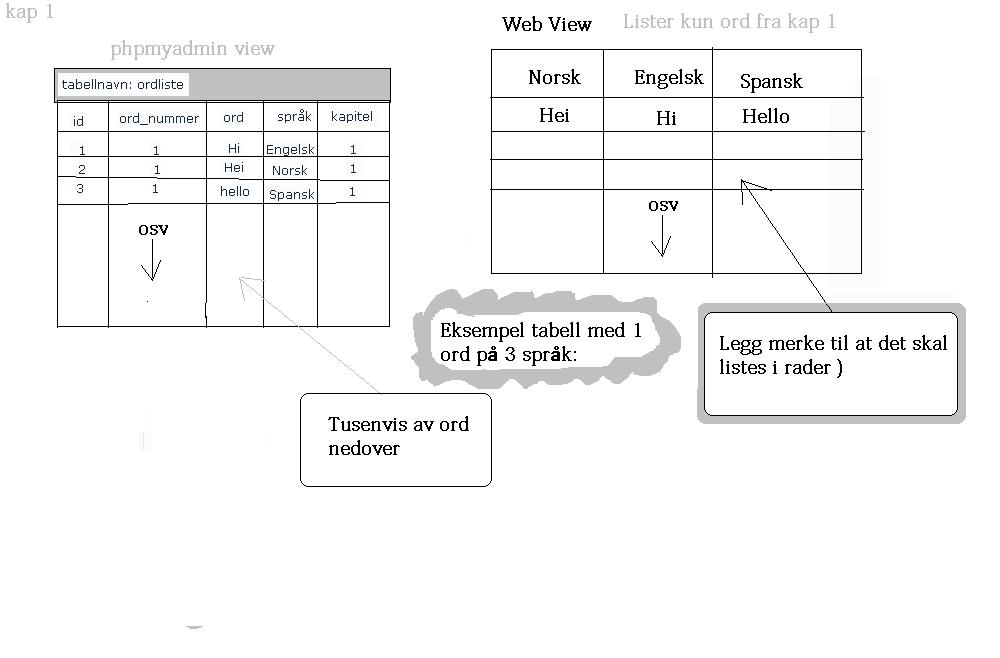

edit:
Lagt til eksempel bilde.

Jeg vil altså liste opp alle ordene ( la oss si 30 ord totalt så ikke vi trenger å ta med neste og forige knappene)
Har lagt til et eksempel bilde opp for å gjøre det lettere å se

Problemet med det er at det ikke går ann å ha i tabell.
La oss ta et eksempel:
<?php
$opplistingsvariabel= "<table><tbody><tr><td>Norsk</td> <td>Engelsk</td> <td>fransk</td></tr>"; //her startes tabellen
$result = mysql_query("SELECT ord_nummer, ord, språk FROM tabell ORDER BY ord_nummer, språk;");
while($row = mysql_fetch_array($result))
 $ord = $row['ord'];
$opplistingsvariabel.="<tr> <td>norskvariabel</td><td>engelskvariabel</td><td>spanskvariabel</td> </tr>"; //her loopes tabellen gjennom ordene som fins i db. problemet er her!  ordene vil da vises på et språk! da er det umulig å få laget variabler av det...
$opplistingsvariabel.="</tbody></table>"; //tabellen avsluttes her
print $opplistingsvariabel; // tabllen skrives her
man får ikke 3 språk ut av det. derfor har jeg lagt til en spørringskode i første post som da klarer å liste opp 2 koloner. eneste problemet som gjenstår da er muligheten til å utvide den spørringen til å liste opp alle 3 kolonene!

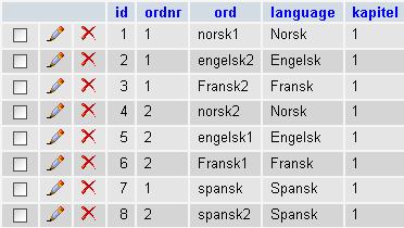

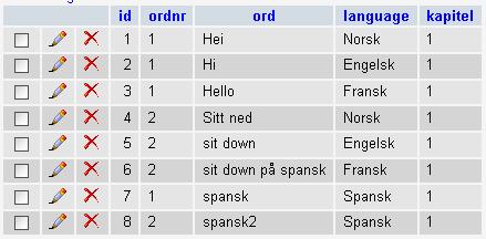

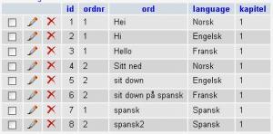

Laga en test tabell:
PHP koden:
<?php
echo '<table>';
echo '<tr><th>language1</th><th>language2</th><th>language3</th></tr>';
$result = mysql_query("SELECT ordnr, ord, language FROM ordliste ORDER BY ordnr, language");
$ordnr=-1;
while ($row=mysql_fetch_assoc($result))
 if ($row['ordnr']!=$ordnr)
   if ($ordnr>0) echo '</tr>'; // ikke første rad
   $ordnr=$row['ordnr'];
   echo '<tr>'; // ny rad
 echo '<td>'.$row['ord'].'</td>';
echo '</table>';
bilde av phpmyadmin view (ordliste tabellen):

Dukka opp noe morsomt nu. Nå listes alle tilgjenglige språk!
Sku gjerne begrenset anntall språk til 3!

Tabell: ordliste
SQl export data:
-- phpMyAdmin SQL Dump
-- version 3.1.1
-- http://www.phpmyadmin.net
-- Vert: localhost
-- Generert den: 10. Jun, 2010 02:13 AM
-- Tjenerversjon: 5.1.30
-- PHP-Versjon: 5.2.8
SET SQL_MODE="NO_AUTO_VALUE_ON_ZERO";
-- Database: `test`
-- Tabellstruktur for tabell `ordliste`
CREATE TABLE IF NOT EXISTS `ordliste` (
 `id` int(11) NOT NULL AUTO_INCREMENT,
 `ordnr` text NOT NULL,
 `ord` text NOT NULL,
 `language` text NOT NULL,
 `kapitel` text NOT NULL,
 PRIMARY KEY (`id`)
) ENGINE=MyISAM  DEFAULT CHARSET=latin1 AUTO_INCREMENT=9 ;
-- Dataark for tabell `ordliste`
INSERT INTO `ordliste` (`id`, `ordnr`, `ord`, `language`, `kapitel`) VALUES
(1, '1', 'norsk1', 'Norsk', '1'),
(2, '1', 'engelsk2', 'Engelsk', '1'),
(3, '1', 'Fransk2', 'Fransk', '1'),
(4, '2', 'norsk2', 'Norsk', '1'),
(5, '2', 'engelsk1', 'Engelsk', '1'),
(6, '2', 'Fransk1', 'Fransk', '1'),
(7, '1', 'spansk', 'Spansk', '1'),
(8, '2', 'spansk2', 'Spansk', '1');
Endret av peace2
Du har fire språk i tabellen, skal du kun trekke ut tre så må du enten begrense dette i sql med WHERE, eller legge til noe i php som hopper over rader med det fjerde språket. Det beste er nok å håndtere dette i sql.
// oppdatert sql med WHERE
$sql="SELECT ordnr, ord, language
     FROM ordliste
     WHERE language IN ('Engelsk','Fransk','Norsk')
     ORDER BY ordnr, language";
$result = mysql_query($sql);
Kan gjøre sql'en litt mer "dynamisk", noe ala dette
$lang='';
if (isset($_POST['engelsk'])) // bør lage noe bedre sjekk, kun for å illustrere
 $lang="'Engelsk'";
if (isset($_POST['fransk']))
 if (empty($lang)) $lang="'Fransk'";
 else $lang.=",'Fransk'";
// repeter for hvert språk, finnes sikkert mer elegante metoder
$sql=sprintf("SELECT ordnr, ord, language
             FROM ordliste
             WHERE language IN (%s)
             ORDER BY ordnr, language",
             $lang);
Endret av Crowly
