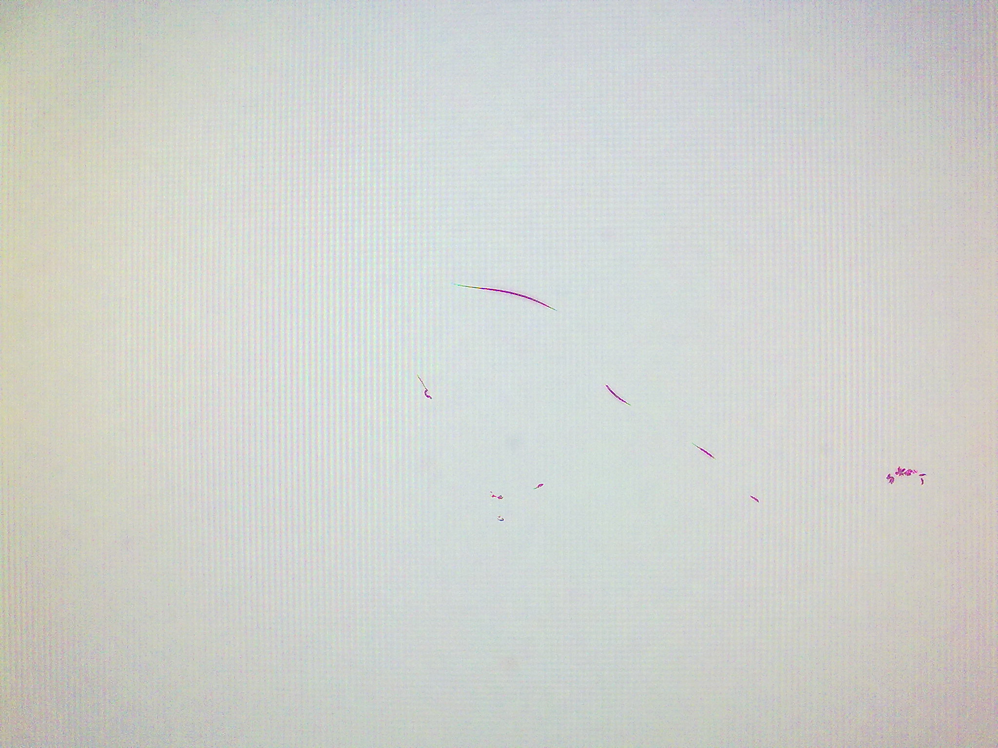

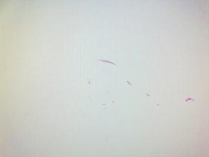

En venn av meg pekte en 50mW laser inn i kameraet, og etter det har det vært lilla linjer på bildene, usikker på om linsa eller sensoren ble skadet av den kraftige laseren.

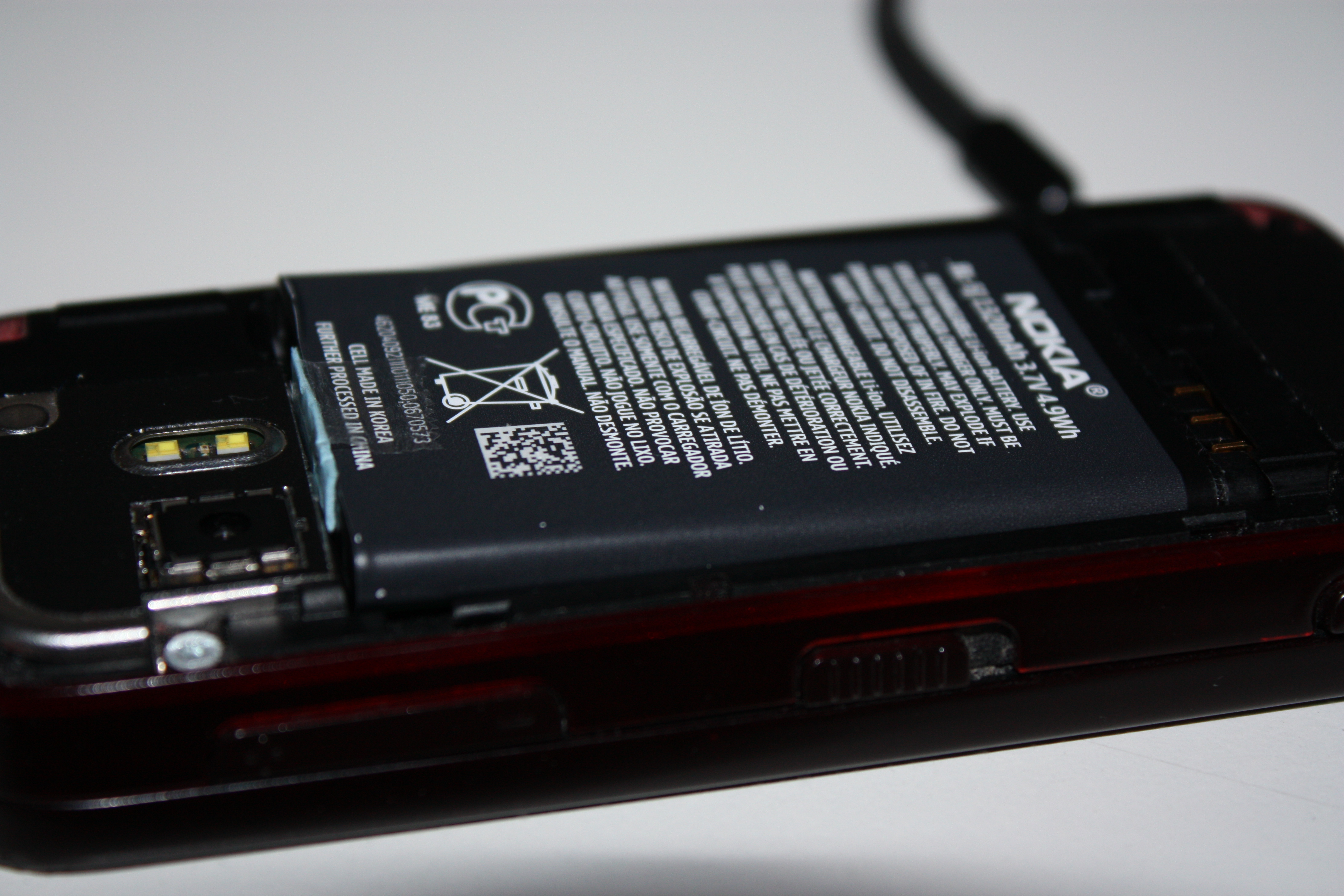

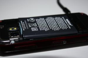

Den andre er at etter jeg mistet den i bakken en gang, så har den slått seg av en del, og det skjer ikke når den ligger stille på pulten, bare hvis jeg går med den i lomma - på en konsert slo den seg av ti ganger, i dag har den ikke slått seg av noen ganger. Så jeg regner med at det har blitt en mekanisk feil eller et brudd av noe slag.

Vedlegg: bilde av hvit bakgrunn for å vise strekene

Jeg tenkte at de kunne se at av-og-på feilen er selvforskyldt, men vil de kunne finne ut at kamerafeilen er forårsaket av en laser? Tror ikke noe sånt kunne skjedd av et fall, men ikke av seg selv heller naturligvis.

Jeg fant ikke noe vedlegg, men jeg tror jeg vet omtrent hva slags striper du snakker om.
Dette er en sensorfeil, og kan oppstå både med og uten ytre påvirkning. Om de finner ut at du har rettet en laser rett inn i objektivet er tvilsomt. Hvor moralsk riktig det er på unngå å nevne det, er en annen sak.

Fiksa vedlegget nå, glemte å lagre det sist. Jeg vet hva slags striper du tenker på tror jeg, men som du kanskje ser er det ikke det. Har forøvrig nettopp bestilt en Nokia 3720 Classic, så har jeg en telefon som ikke streiker nesten uansett hva som skjer. Jeg tenkte meg at de ville oppdage at det var en støtskade, i tvil med kamerafeilen, men de ville uansett ikke reparert av-og-på slåingen innenfor garantien og det er sikkert like så greit for meg å kjøpe en ny telefon til røff bruk. ca. 1300 kr fra komplett :)

Nei, det var ikke den typen streker jeg tenkte på.
Den typen streker du har, er mindre vanlig (har ikke sett de før) så mulig de finner ut at det er som en følge av laser.
Fant ut at av-og-på problemet var på grunn av at batteriet satt løst, Fikk fikset det ved å feste litt papir med teip for å forlenge batteriet med en halv millimeter, for at batteri ikke skal miste kontakten med telefonen.
