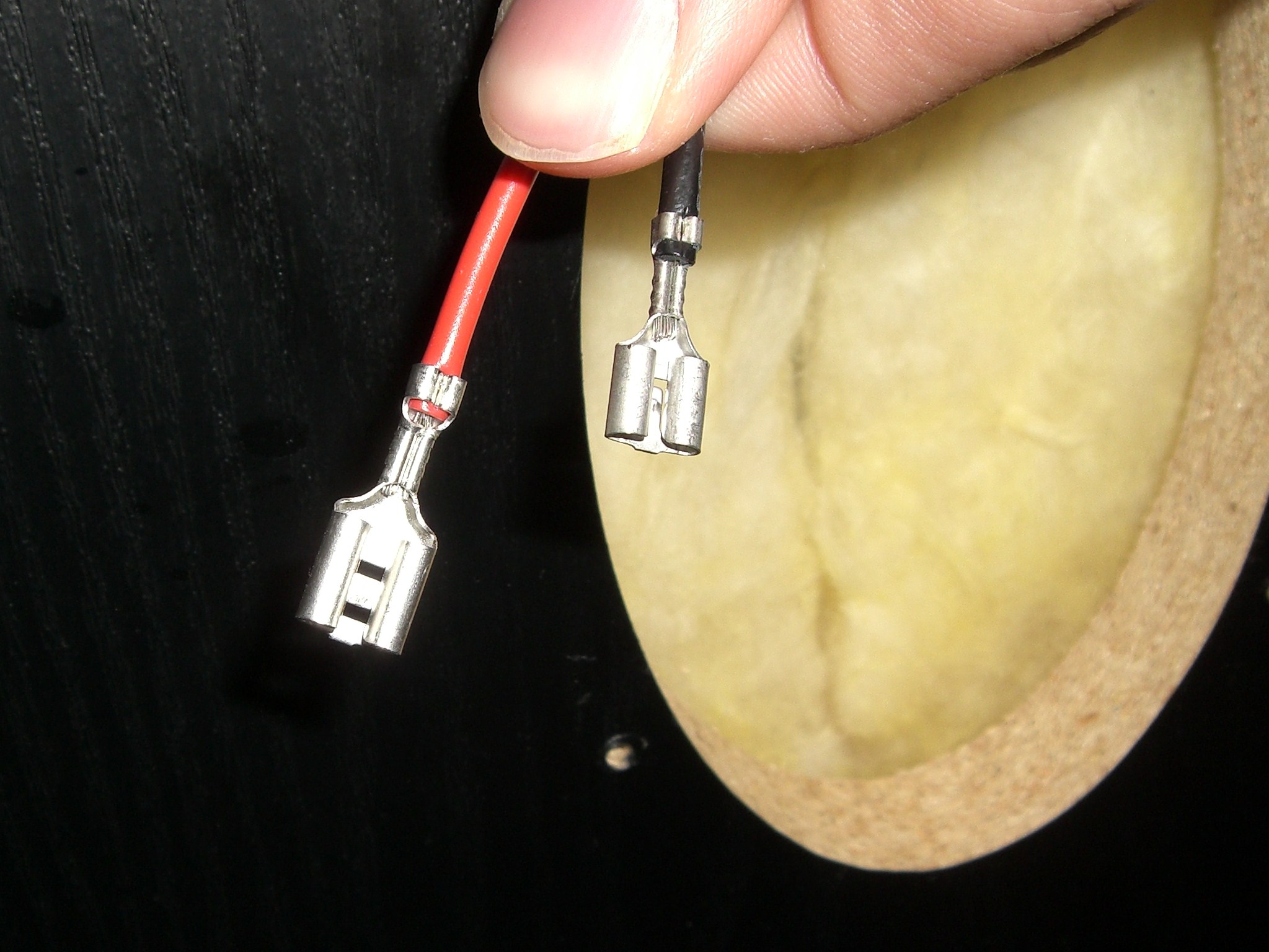

Trenger litt hjelp med bytte kabler på et par høytalere jeg har fått. Er usikker på om jeg skal fjerne hele kabelen inn til det kortet inne i høytaleren eller bare ta av de sølvtingene som er på enden. Det følger egentlig med et cover som skal sitte over der dere ser det gule, men han jeg fikk dem av fant dem ikke, så da får jeg bare gjøre det beste ut av det :)
Skal bytte de til helt vanlige kobber høytalerkabler, men vet ikke hvordan jeg skal gjøre det som sakt :)

Siden du snakker om at det skal sitte et cover der, så regner jeg med at det er baksiden av høytaleren du holder på med, og at de to kablene på bildet egentlig skulle stått på terminalen.
Du må dekke til det hullet, så det er like greit å kjøpe nye terminaler. Da får du helt vanlige koblinger til høytalerkablene dine.
Husk bare å sjekke størrelse på terminalen i forhold til hullet, så du får en som passer.
Du må gjerne poste noen flere bilder først, så det blir litt lettere å se hva som egentlig er problemet. Det er ikke sikkert jeg har oppfattet problemet riktig.
